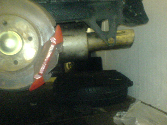

Vandaag weer met de remmellerij aan de gang geweest.
Remdrukbegrenzer en alle bijbehorende remslangen(nieuw) gemonteerd.
En daarna de remmen ontlucht.
Was voor mij de eerste keer dat ik remmen ontlucht heb.
Had zo'n eezibleed setje gekocht en ben daarmee aan de slag gegaan.
Had eigenlijk verwacht dat er best wel een degelijke stroom aan remvloeistof uit de nippels zou komen. Was nu meer sijpelen dan stromen.
Merkte wel dat-ie eerst gorgelde en dat er inderdaad allemaal lucht uit kwam. Daarna alleen maar vloeistof.
Hopelijk is het goed gegaan. Pedaal voelt wel degelijk.
Kwam er later alleen achter dat de achterremmen vastzitten.
Die zuigers moet je toch gewoon terug kunnen drukken?
Kreeg dat nu niet voor elkaar.
Want hoe zit dat nou? Als je motor niet loopt en je trapt het rempedaal in dan staan je remmen op een gegeven moment vast.
En als je motor dan weer loopt dan komen ze weer los ofzo?
Heeft dat met vacuum te maken?
Nog een beetje een grijs gebied voor me.
Als iemand wat meer info heeft dan lees ik dat graag.
groet, Krijn
zuigers achterzijde moet je terugdraaien
spir@l
Berichten: 2305
Locatie: Rotterdam
Draaien?!
ah....
Ik zag al van die inkepingen zitten. Daar kan ik dan vast wel iets tussen frotten om te draaien.
Thanks.
spir@l schreef:Draaien?!
ah....
Thanks.
Klopt, een platte schoevendraaier kun je er zo tussendoor drukken en terugdraaien. :)
alle klauwen met handremmechanisme moet je draaien.

Die remmen zitten me toch nog niet helemaal lekker.
Zit gewoon nog met wat vragen in mn hoofd waar ik niet zo een twee drie antwoord op vindt.
Vacuum zorgt er dus voor dat mn pedaal in te drukken is. (waarschijnlijk de slang van rembekrachtiger naar spruitstuk?) Maar zorgt dit er ook voor dat mn remmen (zuigers) los komen?
Ik begrijp gewoon nog niet hoe mn remmen weer los komen nadat ik ze heb gebruikt. Helemaal aangezien de zuigers op de achterzijde gedraaid moeten worden om los te krijgen...
Mn remmen blijven nu namelijk nog een beetje aanlopen. (ook met draaiende motor). Vooral de achterzijde zit naar mijn idee veel te strak tegen de schijf.
(hmmm... bedenk me nu ineens....misschien heb ik mn handrem te strak staan ofzo...???)
Alle info/ideeën zijn welkom.
je geeft zelf je antwoord al
Je draait ze er niet op, je draait ze 'in de buurt'. Je draait ze op een positie. Met remmen zetten de zuigers druk op de schijf. Als je los laat gaat de druk eraf. Echt veel bewegen doen ze natuurlijk niet. Als je de zuiger té ver weg draait bewegen ze wel maar dan mis je dus effectieve pedaalslag (pedaal half in en remzuiger is pas onderweg naar schijf ipv ertegenaan te drukken). Zo dicht mogelijk erop zonder aanlopen. Het draaien moet, omdat je (mechanische) handrem niet in staat is om schijfdikte op te vangen. Uitdraaien doet ie vanzelf door een mechanisch truukje wanneer de schijf slijt, terugdraaien moet je dan met de hand doen. (Bij de voorkant verandert gewoon het remvloeistofniveau als je nieuwe blokjes monteert, dat kan je handrem niet natuurlijk)
Vacuum 'duwt met je mee'. Als je maar hard genoeg trapt kun je net zo hard remmen zonder bekrachtiging. Het zorgt er niet voor dat je zuigers los komen. Deze bewegen niet makkelijk, zeker niet met de hand. Je vacuum bekrachtigd met een faktor 10 ongeveer.
Verder moet je de twee geleidepennen (waar die harmonicarubbers omheen zitten) goed schoon maken en invetten met kopervet, zodat de klauw lekker soepel kan bewegen. Je kunt de rubbertjes er gewoon vanaf ploppen. Is leuk werk hoor. Tenminste, vind ik. Vind het altijd weer tof als het weer soepel gaat. Oorzaak nummer één van vastzittende remmen zijn deze geleidepennen. (Oorzaak twee is scheefgelopen blokjes door foute montage). Ook het glijvlak van de remblokjes in de klauw (even bekijken) opschuren en béétje vet erop.
Succes!
En als klapper: deze twee links en je bent helemaal bij:
Basis
http://auto.howstuffworks.com/auto-part ... -brake.htm
Bekrachtiging (je vacuum)
Laatst gewijzigd door Riël op di 29 jun 2010 14:37, 1 keer totaal gewijzigd.
oorzaak 1 van aanlopende remmen is een kapot hoesje om de zuiger heen is mijn ervaring bij de achterzijde.
check eerst je hardremkabelafstelling maar is :)

spir@l
Berichten: 2305
Locatie: Rotterdam
Vandaag alles een beetje afgerond.
Handremkabel losser afgesteld. Remmen zijn nu weer gangbaar.
Motorkap en grille gemonteerd.
Ziet er weer als een auto uit.
Daarna de wielen maar eens gemonteerd om te kijken hoe hij op zn poten staat.
Was bijna vergeten hoe laag het ding was. (misschien niet zo laag als sommigen hier...maar toch...was toch weer even wennen nadat het ding een jaar lang hoog op assteunen heeft gestaan....)
Helaas lopen de achterwielen wel behoorlijk aan.
Dit was ook wel verwacht aangezien de "normale" achterschermen erop zitten.
Hoopte misschien toch (eigenwijs dat ik ben) dat het wel goed zou komen.
Maar daar moet dus in geslepen worden...
Even kijken hoe ik dat precies ga doen.
Nog iemand tips?!
Ervaringen?!?!
Of gewoon net zo lang blijven slijpen tot het allemaal past?....
Denk dat ik er net niet ben door alleen het omgevouwen randje weg te halen.
Of is het misschien uit te kloppen?
Zou ik wel mooier vinden.
Alle tips zijn natuurlijk weer welkom! :D
