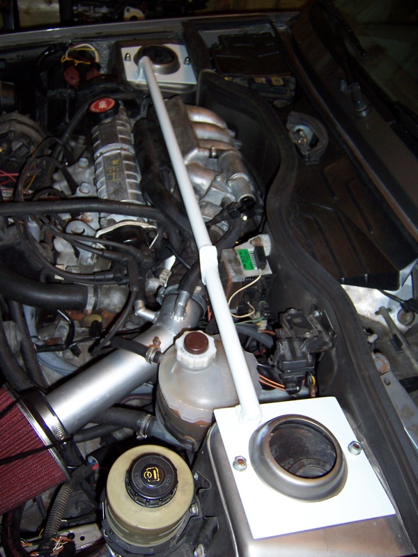

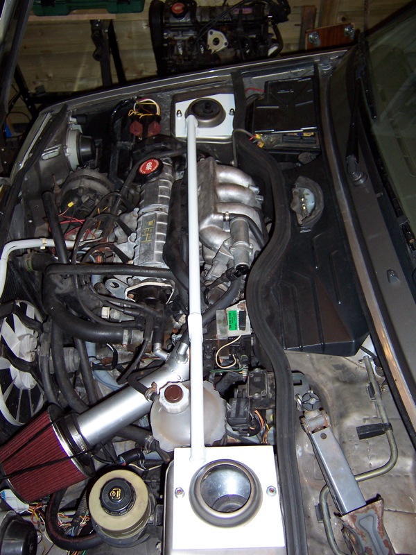

Vandaag met hulp van m'n broer maar een veerpootbrug in elkaar gelast. De standaard spullen passen niet, door het grote inlaatspruitstuk. Maar met wat staalplaat en buis lukt het ook:

Wat me wel verbaast is dat het zo goed te voelen is met sturen. Dat had ik nooit gedacht.

Je merkt het idd 1 dag :lol: . Netjes!
Polijsen dat ding !! :D
netjes gedaan
Mooi stukje werk (Y) .
Tom schreef:Je merkt het idd 1 dag :lol: . Netjes!
Vandaag merkte ik het ook nog. :p Bij het uitkomen van de bocht gaat het stuur minder makkelijk naar de middenstand terug. Dus schijnbaar heeft het toch wel invloed.

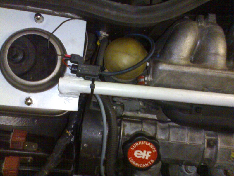

Noise killer:
Je zou het stangetje van de drukdoos wat langer kunnen maken.
OF:
een buffervaatje, met een terugslagkleppie richting inlaatspruitstuk. Daarmee heb je een vat vol met het laagste vacuum dat er voorbijgekomen is. Daarvandaan stuur je vervolgens die drukcapsule op je uitlaat aan.

Zo zit het nu:
Spruitstuk > T-stuk
-vacuumbol
-vacuumschakelaar > drukcapsule
Terugslagklep ga ik proberen. En de vacuumbol ga ik na de vacuumschakelaar plaatsen, dat lijkt me effectiever. De vacuumbol komt van de regelinstallatie van de stuurbekrachtiging op de 1700. Evt. kan ik nog een grotere zoeken.

idd, kleppie tussen buffer en uitlaatcapsule. Misschien dat er in die vacuumbol al wel een terugslagkleppie trouwens.
rev it like a rental
Zit daar niet in, maar zat wel in de leiding ernaartoe. Mooi, morgen weer wat te prutsen.

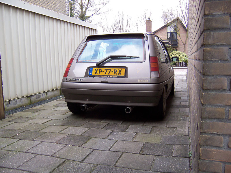

Uitlaatdemping
waar is dat nou weer goed voor ? :P
Om niet helemaal gek van het lawaai te worden tijdens ritjes Duitsland. :)
Zo hangt de constructie onder de auto:
[img]http://www.renault5baccara.nl/Afbeeldin ... tlaten.jpg[/img]
Als de vlinderklep openstaat zijn beide uitlaten open. Met gesloten klep is de Peco afgesloten. De extra uitlaat hangt zo dat deze onzichtbaar is, anders is het geen kijk.

Heerlijk rustig. (S) :)
Dus met koud weer heb je aan twee kanten "uitlaat dampen" maar je ziet maar 1 uitlaatstuk hangen? :)
dat zie je alleen alsie koud is en dan zal alleen de stille demper t doen?
Bovendien, zullen de uitlaatgassen door de peco willen, als ze daar de kans voor krigjen, dus maar aan 1 kant damp :)
Als hij koud is zie je inderdaad rechts damp, links niets. Als beide pijpen openstaan komt er nog wel wat uitlaatgas uit de rechtse demper. Het geluid is er wel wat door verandert: meer zo'n snerpend geluid van een MG.
Ik zoek nog zo'n zelfde Peco-demper, dan maak ik rechts eenzelfde eindpijp erop.
Dat lijkt me idd een beter idee! :p (Y)

Systeempje werkt na toevoeging van een terugslagklep trouwens helemaal goed. Het scheelt een bak herrie, maar boven de 150 maakt het geen verschil meer.

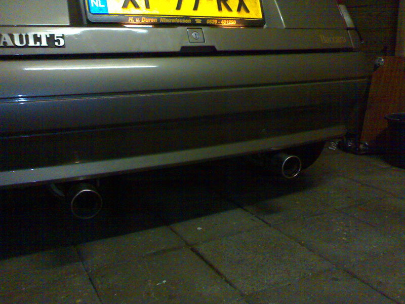

Ollie schreef:Ziet er leuk uit (Y)
Foto van iets verderaf?
Op verzoek. :)

Netjes Martijn! (Y)
