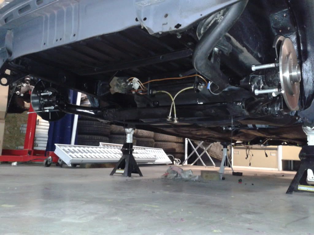

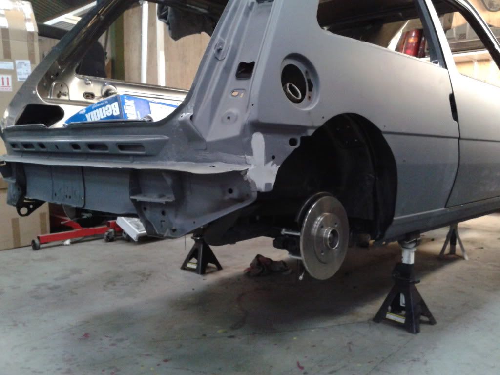

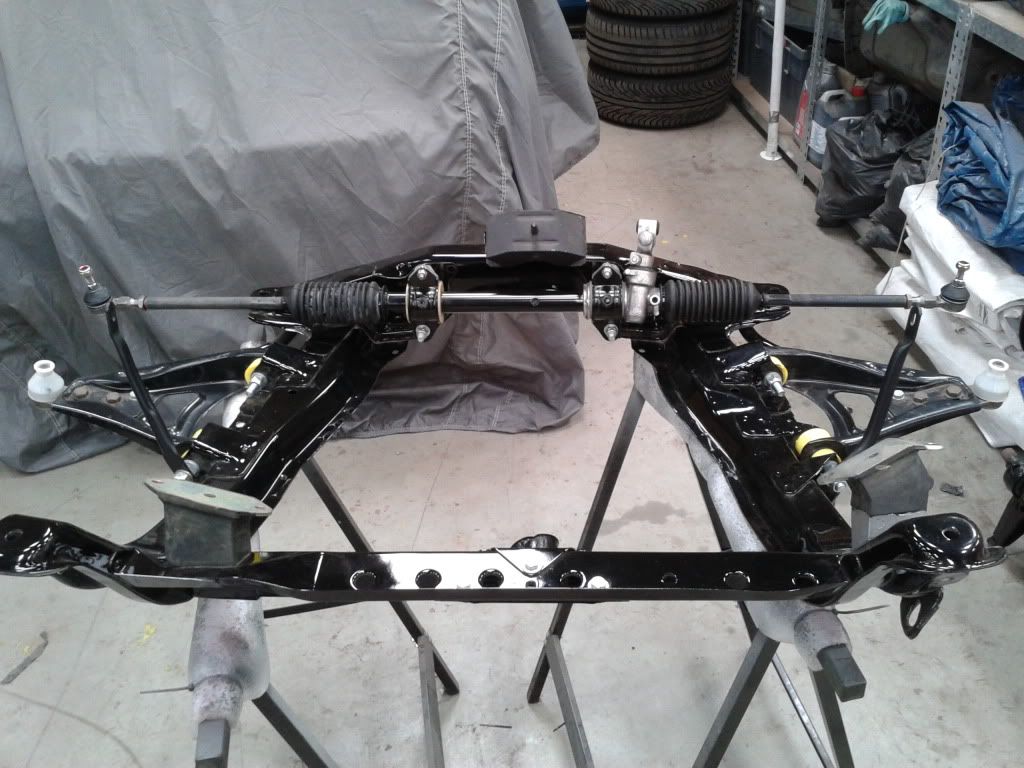

Vandaag dus even de tank verder afgemonteerd. Daarnaast ook eindelijk de juiste stuurkogels binnen en dus het subframe afgemaakt. Meteen gemonteerd dus dat is ook af. Meteen de vulhald en slangen gemonteerd zodat ook eindelijk de achteras er onder kon (Y)
[img]http://i170.photobucket.com/albums/u257 ... 113341.jpg[/img]
[img]http://i170.photobucket.com/albums/u257 ... 120027.jpg[/img]
[img]http://i170.photobucket.com/albums/u257 ... 120039.jpg[/img]
[img]http://i170.photobucket.com/albums/u257 ... 145131.jpg[/img]
[img]http://i170.photobucket.com/albums/u257 ... 145149.jpg[/img]
Morgen weer verder met de bodem. Handrem monteren en aanlsuiten, remdrukregelaar nog even opknappen en remleidingen op de achteras monteren.
lekker bezig Tinus! volgend jaar rijden?
Ik hoop het wel ja, maar dat hangt voornamelijk af van de spuiter denk ik :p Heb nog een hele hoop te doen voordat ie echt helemaal af is, dus ik weet niet 100% zeker of ie in 2013 al ergens te zien is ;)

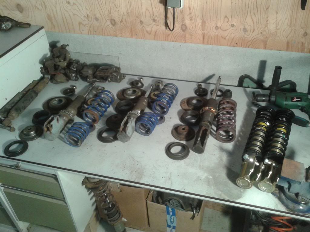

Vandaag weer een beetje aan de GTT gerommeld.
* Nieuwe wiellagers in de fusees laten persen.
* Nieuwe toplagerset en andere topschotels komen binnenkort binnen dus alvast alles bij elkaar gezocht voor de schroefset;
Complete schroefset collectie (FK, Ultimate en GAZ):
[img]http://i170.photobucket.com/albums/u257 ... cad74b.jpg[/img]
Voor de oude bekenden onder ons, herinnert u zich deze nog?:

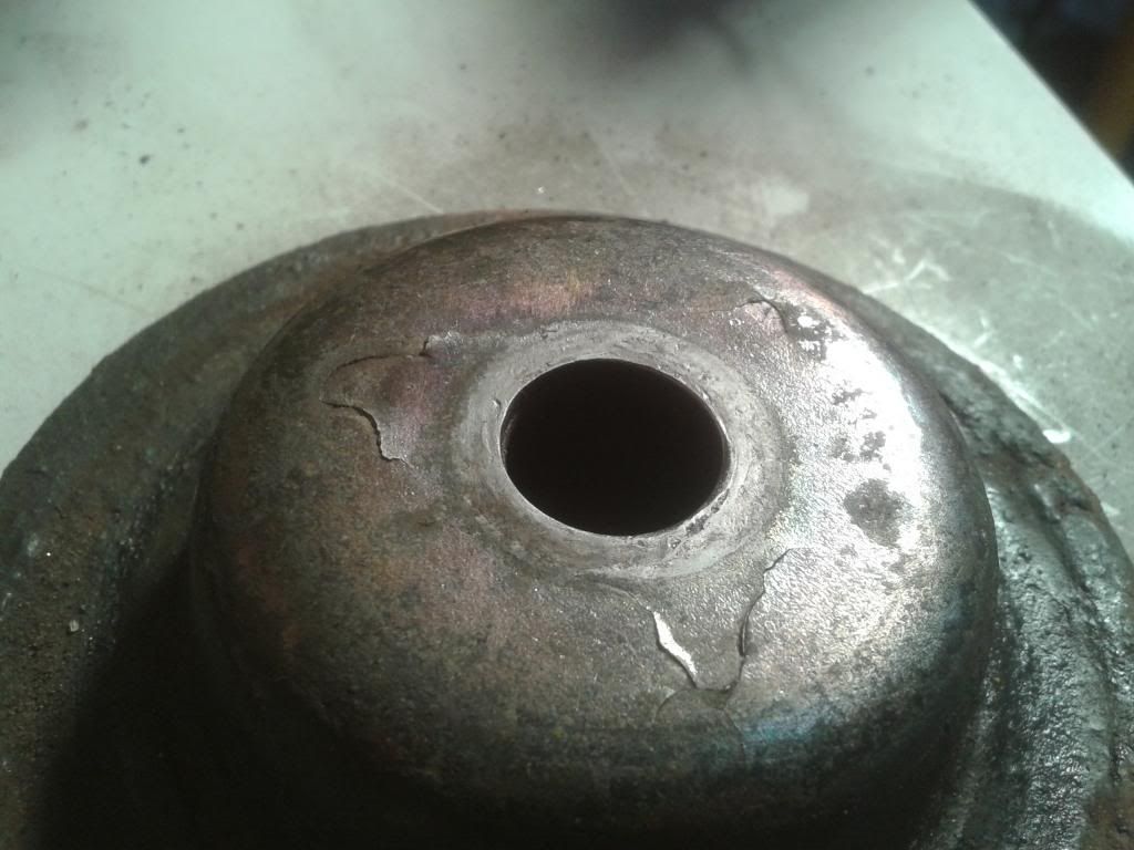

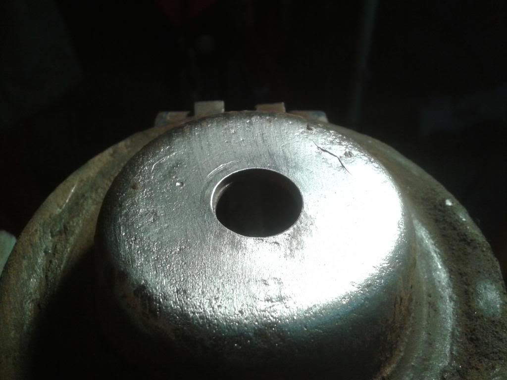

8 april 2007 schreef:Dus...
Lekker weertje dus ik denk, ik ga eens ff een lekker stukkie rijden...ik rij over zo'n hobbel die midden op de brug hier in de buurt ligt, en ineens schiet mn stuur een slagje naar rechts. Voelt opeens erg zwabberig aan, dus gevarenlichten aan en rustig verder rijden tot een afritje. Gestopt, kijken bij mn voorwielen, niet echt veel te zien. Kap los, en ik zie geen bovenkant van een schokdemper rechtsvoor...is dus blijkbaar mn veerschotel gebroken en daardoor lag de as van mn schokdemper dus uit het gat |: Ik ff aan het wiel getrokken zodat de as weer in het gat lag en maar heeeel rustig terug gereden naar huis (gelukkig was het maar een paar honderd meter hier vandaan)
Dus, nu ben ik helemaal op zoek naar andere veerschotels :p
Kom ik vandaag deze veerschotel tegen die van de FK set afkomt:
[img]http://i170.photobucket.com/albums/u257 ... ba3713.jpg[/img]
Precies hetzelfde verschijnsel dus en op een paar haren na niet doorgescheurd. Het had dus net zo goed weer kunnen gebeuren onder de groene...
Goed, wegknikkeren en de veerschotel van de Ultimate set pakken...en wat denk je:
[img]http://i170.photobucket.com/albums/u257 ... aa814b.jpg[/img]
Die was ook al onderweg! Dus weer een nieuwe schotel besteld bij de dealer (€20 ex) maar ik maak me hier wel zorgen over.
Goed, nieuwe delen weer besteld bij de dealer dus binnenkort alles compleet om de voorkant weer op de poten te zetten (Y)

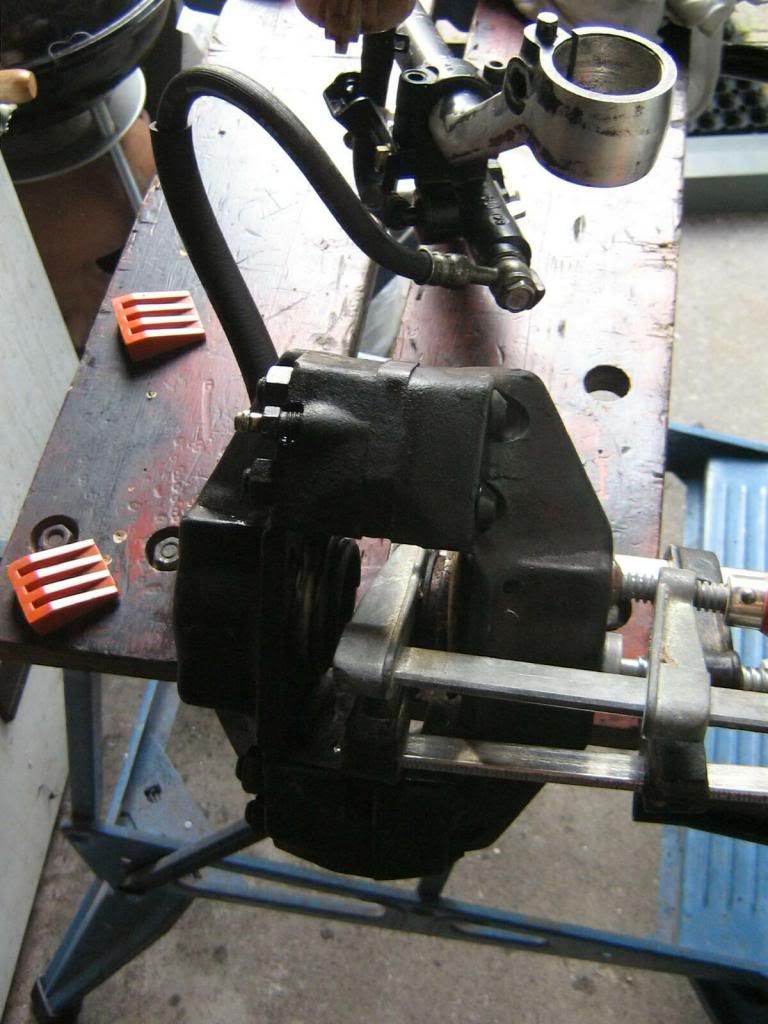

Andere vraag:
Hoe kan ik het beste de zuigers uit de remklauwen krijgen? Moet het revisiesetje monteren maar kreeg niet echt veel beweging in de remzuigers.
Ik doe het altijd met lucht, wel uitkijken, kan er ineens uitspringen, dus elke keer heel kort lucht met het luchtpistool erop.
Als er dan 1 kant uit is, de andere kant met een plaatje dichtzetten.
Als ze echt half vastgerot zitten elke keer zuiger terugduwen en weer met lucht erop, of heel voorzichtig als die er al een stuk uit is met een doek en tang voorzichtig draaien en trekken tegelijk.
jacques
Berichten: 2475
Locatie: Roelofarendsveen
remzuigers loshalen. Als ze echt vastzitten pomp ik ze eruit met een hydraulische pomp. Dat kan gewoon een remhandel van een motorfiets zijn of een handpomp. Lucht wil ook wel eens lukken.
[img]http://i173.photobucket.com/albums/w77/ ... fd18c4.jpg[/img]
[img]http://i173.photobucket.com/albums/w77/ ... 901a02.jpg[/img]
Deze is van een 328GTB en zat muurvast.
Ik zal mijn schoteltjes ook maar eens nakijken dan :P Dit is gewoon de bovenkant van de schotel neem ik aan? Dus gewoon te zien van bovenaf terwijl ze gemonteerd zijn?
Gelukkig zijn die van een Phase I nog makkelijk te vinden & te koop ...
Dit is NIET de topschotel! Maar de tweede schotel waar je rubber op steunt. Phase 1 en 2 zijn hetzelfde en je kan het NIET zien in gemonteerde toestand. Dus je komt er pas achter als hij afbreekt.
Dat kleine cupje... ik zie het nu pas. Sorry.

Bekende scheuren inderdaad...
Ik heb een paar dikke lasrupsen aan de binnenkant van die schotel gebraaid als reparatie.
Nu een jaar of 4 verder is m'n 5 nog niet door z'n poten gezakt, dus kan ik dat aanbevelen als reparatie :beer:
