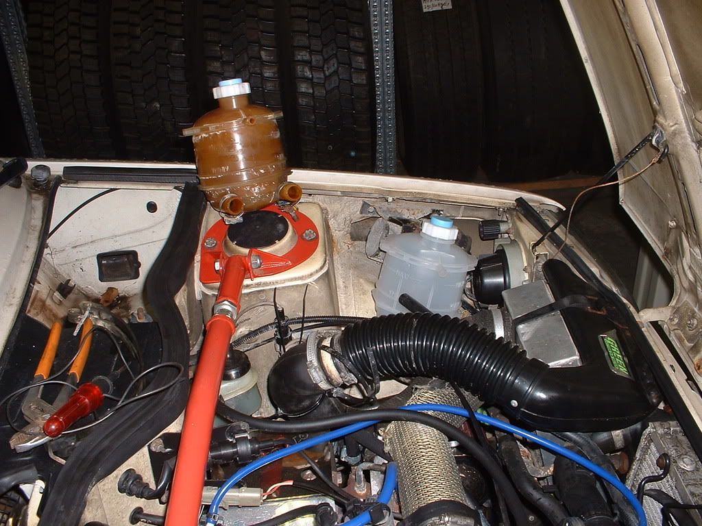

precies ff schoon maken, de bovenste aansluiting van de expansie vat los, daar water slang op en die losse slang in het putje, kraan open en niet te ver open hoor.. afentoe ff een slang wat dicht knijpen die naar de kachel en die naar de turbo. thermostaat huis een gaatje inboren van 3 mm niet groter en die aan de bovenzijde van de slang terugplaatsen.
en de rad? gewoon een orginele alu weer kopen copper core heeft geen zin, dat scheeld gewoon te weinig
wat voor luchtfilter heb je er op zitten?
lijkt op geen een???? maar ik zal me wel vergissen???

Heb effe gekeken net en hij zit hiermark 5t schreef:wat voor luchtfilter heb je er op zitten?
[img]http://i180.photobucket.com/albums/x24/ ... 0015-2.jpg[/img]
