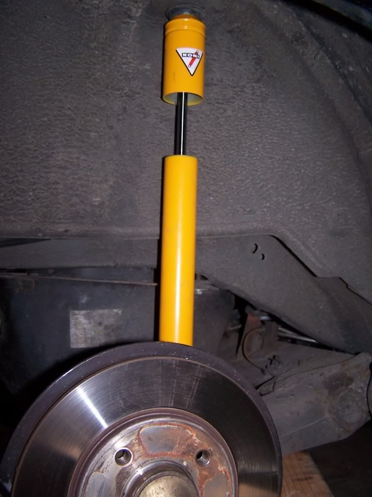

Open ringsleutels haal ik bij Eldik, stobbeweg 20 in Ter Aar (http://www.vaneldik.com) kosten tussen de 5 en 7.50 euro per stuk.
Remleidingen heb ik bij de automaterialenhandel laten maken, in dit geval van Rijsbergen in Leiderdorp (http://www.rijsbergen.nl)
Goodridge leidingen heb ik via het forum over genomen van Dieter. Kun je ook kopen via http://www.goodridge.nl in Delft. Ja, het zijn die leidingen met RVS mantel en daar weer een doorzichtig kunstof laagje over heen.
Zie bijgaand plaatje:
