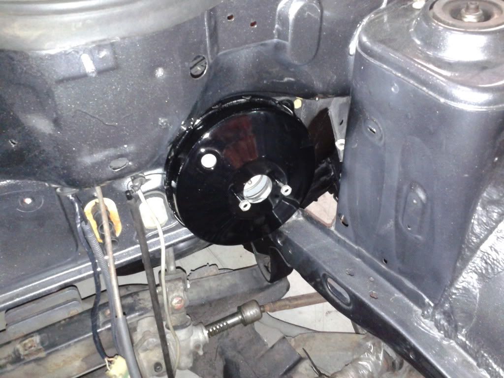

Rembekrachtiger gespoten:
[img]http://i170.photobucket.com/albums/u257 ... 200016.jpg[/img]

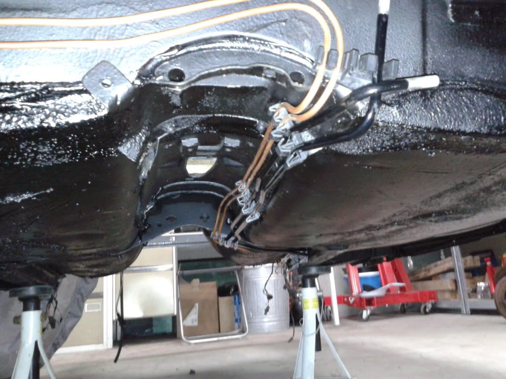

Nieuwe remleidingen en opgeknapte brandstofleidingen:
[img]http://i170.photobucket.com/albums/u257 ... 123557.jpg[/img]

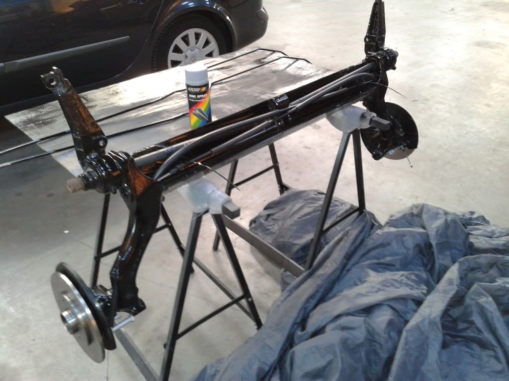

Achteras met nieuwe schijven en handremkabels (remleidingen moeten nog):
[img]http://i170.photobucket.com/albums/u257 ... 185445.jpg[/img]

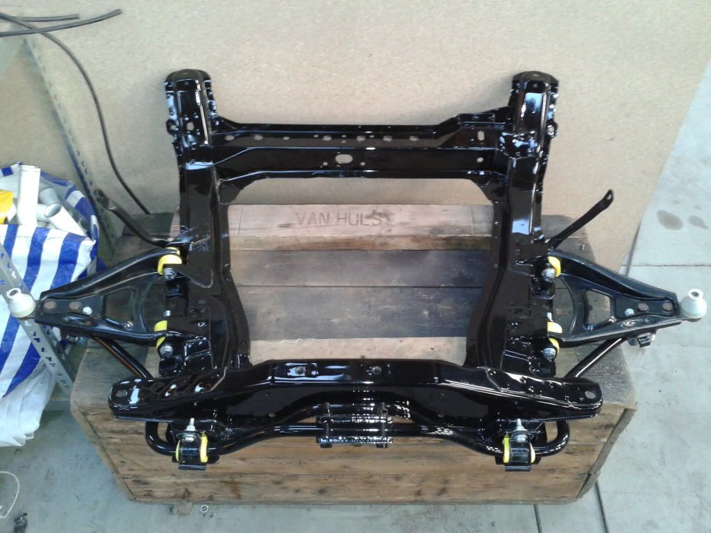

Subframe met nieuwe bussen en versterkte motorsteunen:
[img]http://i170.photobucket.com/albums/u257 ... 185407.jpg[/img]

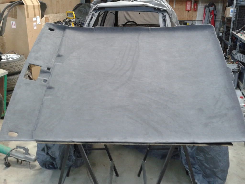

Hemel laten bekleden:
[img]http://i170.photobucket.com/albums/u257 ... 115839.jpg[/img]

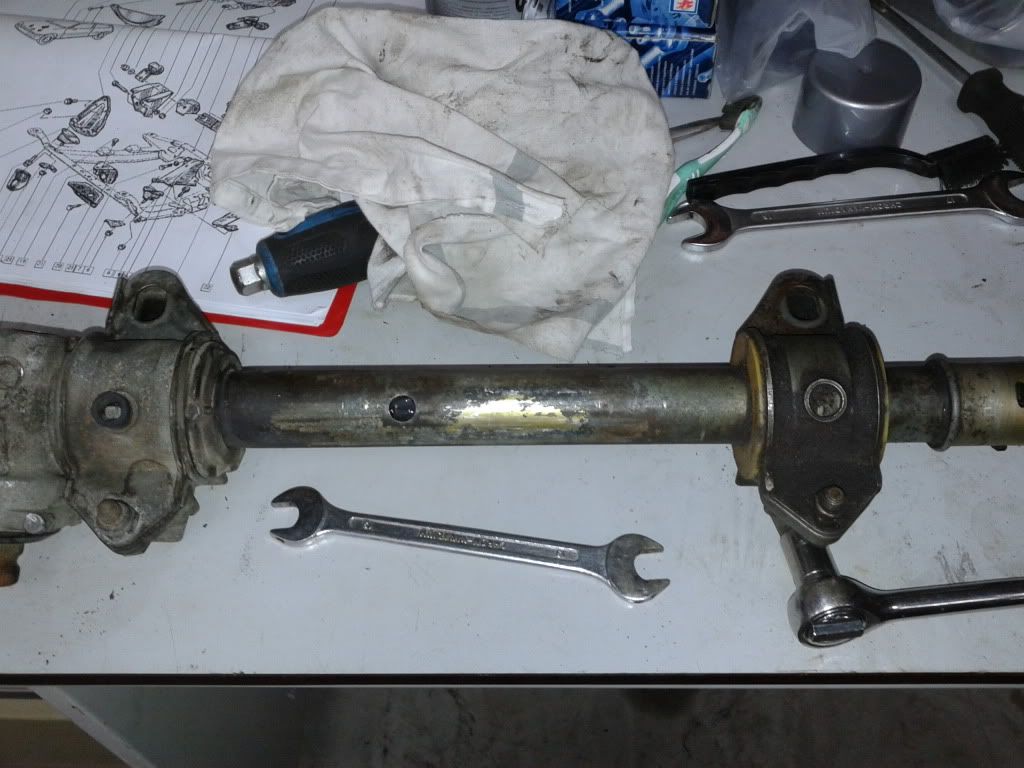

Stuurhuis aan het opknappen:
[img]http://i170.photobucket.com/albums/u257 ... 141241.jpg[/img]

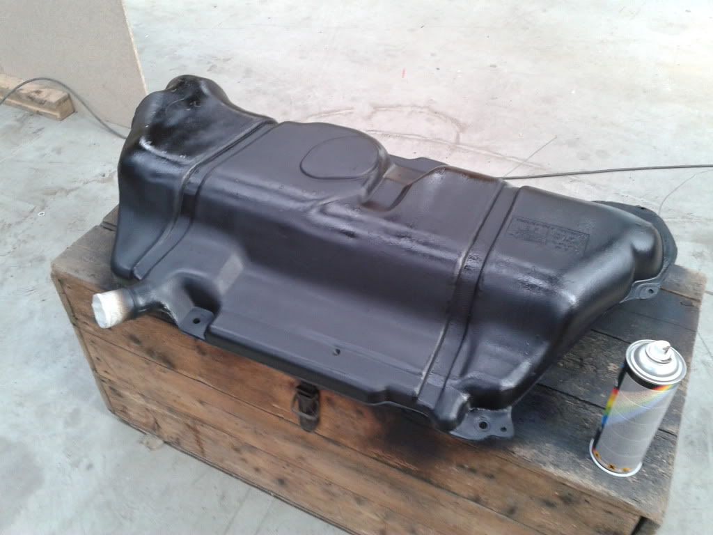

Tank opgeknapt:
[img]http://i170.photobucket.com/albums/u257 ... 4754-1.jpg[/img]

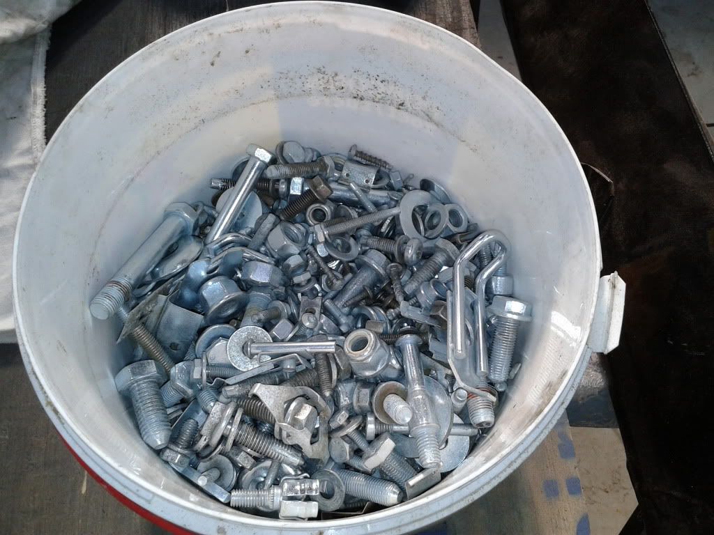

Alle bouten en moeren en klein spul laten passiveren:
[img]http://i170.photobucket.com/albums/u257 ... 4920-1.jpg[/img]

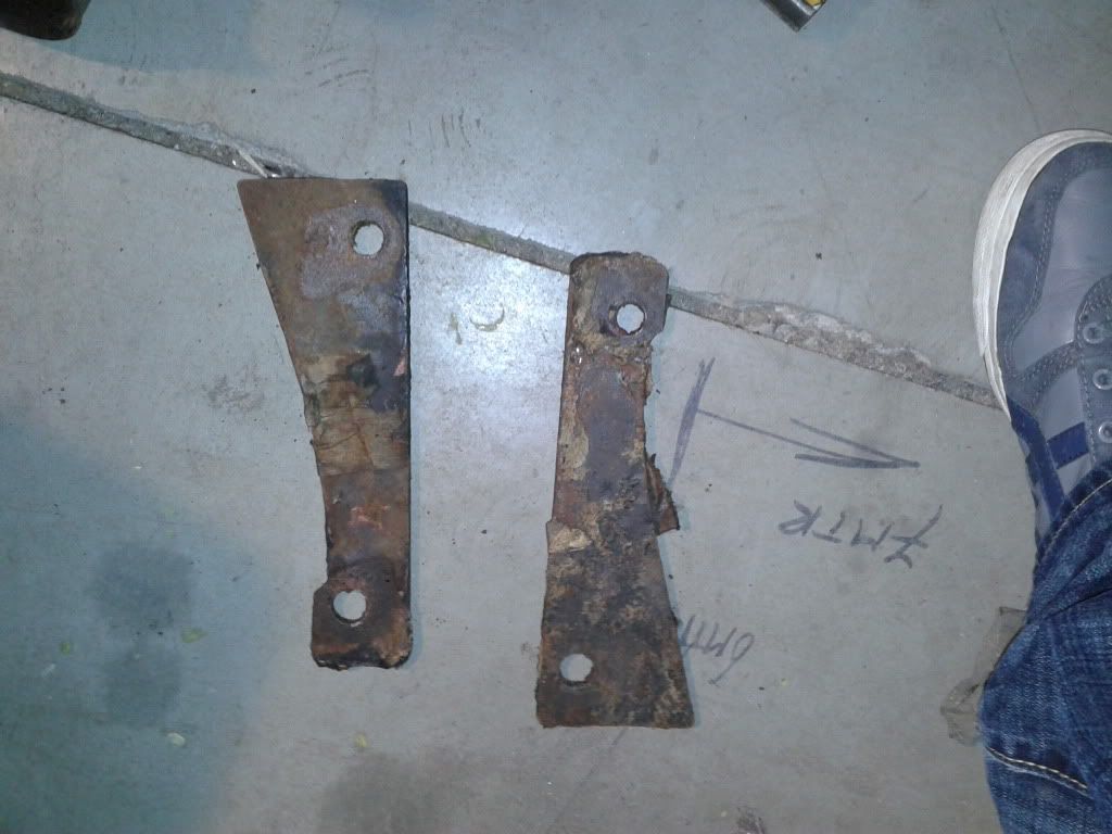

Zijn deze platen standaard tussen de achteras en de carrosserie gemonteerd?
[img]http://i170.photobucket.com/albums/u257 ... 180032.jpg[/img]

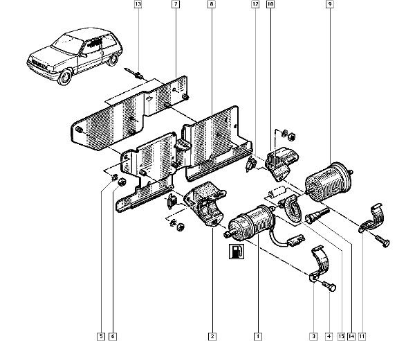

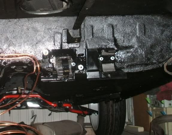

Ik kom niet uit met de ophanging van de brandstofpomp/filter. Die beugel die aan de carrosserie opgehangen moet worden heeft ophangpunten die niet overeen komen met de gaten in de carrosserie. Heeft iemand een voorbeeld van het gatenpatroon?
Mijn GTT:
[img]http://i170.photobucket.com/albums/u257 ... ng_GTT.jpg[/img]
Voorbeeld van de beugel:
[img]http://i170.photobucket.com/albums/u257 ... _GTT_1.jpg[/img]
Zoals het in Dialogys staat:
[img]http://i170.photobucket.com/albums/u257 ... _GTT_2.jpg[/img]

Lekker bezig geweest (Y) Die platen van de achteras komen mij niet bekend voor, of ze waren bij mij al weggerot voordat ik de as er onderuit heb gehaald :P
Ja, die kwamen onder de zwarte GTT uit, onder mn TR zaten ze ook niet. Misschien gebruikt om roest/zwakke ophangpunten te 'verstevigen' dan denk ik?
Als je nu van de week de remleidingen terug komt brengen, neem dan die plaatjes gelijk ff mee krijg je ze alsnieuw terug ;-) . Ik geloof trouwens dat ik ze er ook niet tussen had zitten, ben ze iig niet tegen gekomen.
Plaatjes nog nooit gezien
die plaatjes lijken me gewoon een beunoplossing voor schrale achterasophangpunten.. ik heb het nog nooit gezien in elk geval.
Ok, dat is dan duidelijk (Y)
Iemand die me op weg kan helpen met die beugel voor de brandstofpomp/-filter ophanging? Daar blijf ik nou een beetje op hangen... :~ Fotootje van het gatenpatroon in de auto ofzo is al voldoende...
Zit er misschien verschil tussen ph. 1 en ph. 2? De mijne is volgens mij zoals de onderste foto...

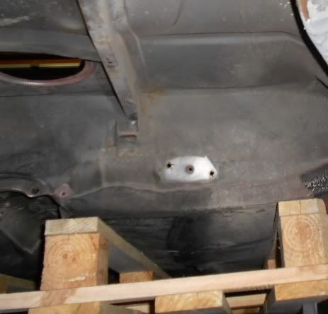

[img]http://imageshack.us/a/img201/1811/001d ... lutieh.jpg[/img]
[img]http://imageshack.us/a/img41/2623/002de ... olutie.jpg[/img]
[img]http://imageshack.us/a/img26/2927/003de ... olutie.jpg[/img]
[img]http://imageshack.us/a/img193/4011/004d ... olutie.jpg[/img]
[img]http://imageshack.us/a/img703/8099/005d ... olutie.jpg[/img]
Zo te zien een andere beugel dan in dyalogis staat.
Maar klopt het ook niet met nummer 7?
Want volgens mij zet je 7 vast aan de carros en komt nummer 8 weer vast aan nummer 7?
phase 1 en phase 2 is verschillend....(dit vooral om dat het benzinefilter kleiner is bij een phase 1)
Thanks Luco :worship:
Dit maakt het duidelijk...verschil Phase 1 en 2 dus :~ Daar had ik even geen rekening mee gehouden.
Hmm...dan maar de auto aanpassen op de Phase 2 beugel of op zoek naar een Phase 1 beugel. Jammer dat ik net nieuwe ophangrubbers voor de pomp en filter heb gekocht en de beugel heb laten spuiten en een nieuw (groot) filter klaar heb liggen :lol: |:
Nogmaals bedankt voor de opheldering (Y) Kan ik weer ff verder...
