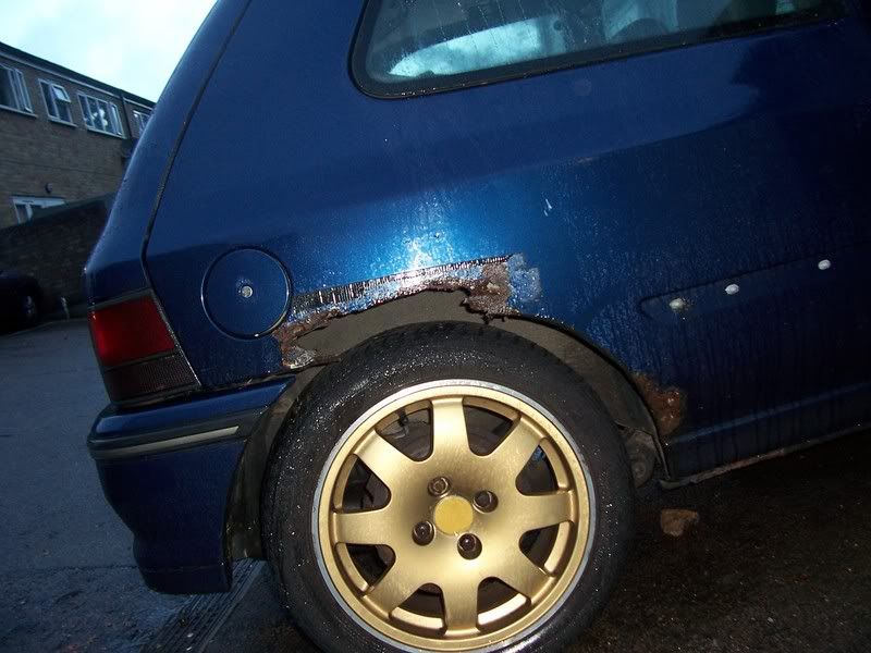

laatst gelukkig voor weinig één 2e hands weten te scoren.
Zijn die dingen redelijk makkelijk te demonteren?
Lijkt me dat je de dakrand af moet slijpen?
Ga eerst kijken of t nog te lassen valt, maar tis al in een vrij ernstige staat.
zal zo ff een foto maken
schroevendraaier test was een succes.. Gewoon een kroketje
[img]http://infiltrate.nl/clio/P1060909.JPG[/img]
[img]http://infiltrate.nl/clio/P1060910.JPG[/img]
holy cow
dat is vervangen neem ik aan, niet gefixt..
vanuit die opzet is de maxi ontworpen
LOL inderdaad, Martijn B had dat ook gedaan met zijn knaller, kasten wat uit geslepen en 18/19 eronder..
Hmmmm........
Hmmmm........
2 rotte delen uit een andere 16v en die erin bakken? das stront met stront bedekkenJeff rsi schreef:![]()
is het geen id om op de sloop te kijken?
slijp je daar een deel uit
Op de sloop een goede wielkast vinden?
