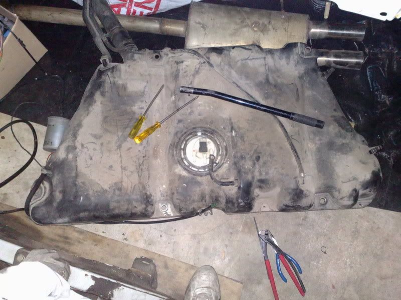

afgelopen weekend toch nog bezig geweest met dat hok en nog tegen wat dingen aangelopen. Misschien hebben jullie een idee?
zie hier de benzinetank die onder de clio vandaan komt enik eigenlijk gewoon terug wil plaatsen:

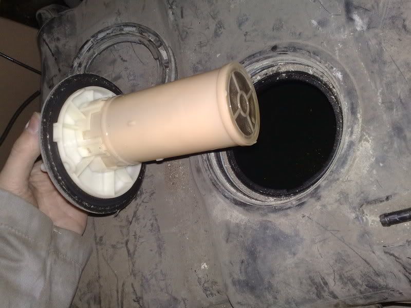

Daar zit deze pomp in:
[img]http://i15.photobucket.com/albums/a377/ ... 009226.jpg[/img]

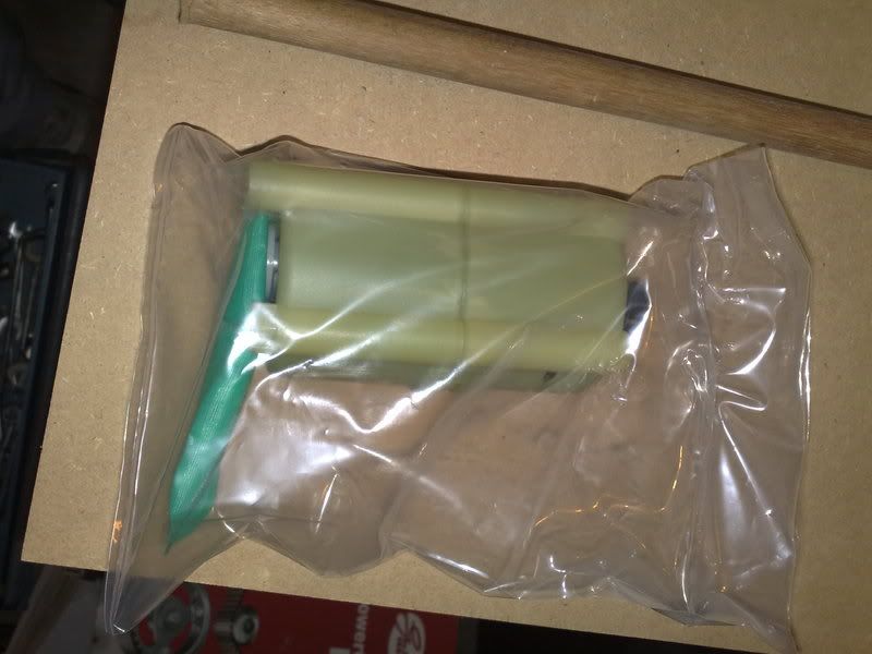

nu heb ik de benz pomp van paul ff geleend, bedoeld voor een 1916v, maar die komt niet overeen, zie:
pomp uit tank:
[img]http://i15.photobucket.com/albums/a377/ ... 009227.jpg[/img]
pomp van 1916v:
[img]http://i15.photobucket.com/albums/a377/ ... 009228.jpg[/img]

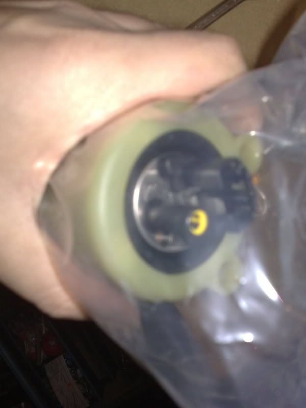

[img]http://i15.photobucket.com/albums/a377/ ... 009229.jpg[/img]
hier zit maar 1 aansluiting aan, ik neem aan de perszijde?
nu mis ik dus een tankvlotter en een retour, zit de tank zoveel anders bij een 19? Naar mijn idee zijn de onderdeelnummers van een pomp voor een clio16v en 1916v dezelfde?
Voor de duidelijkheid, bij mij hing er een losse pomp bij onder de auto (gtt pomp?), echter wil ik die daar weg hebben enop een clio16v pomp gaan draaien.
Wat moet ik nou??

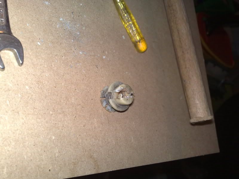

zie onderstaande afbeelding, dit zijn dopjes om die twee 's-bochten' tegen de bodem van de auto te hangen, waar de benz en de remleidingen in lopen naar de achterzijde. Wie geeft me een onderdeelnummer?
Daarop inhakend, onder de bestuurderszijde lopen de remleidingen naar achter, bij de bijrijderskant de benzineleidingen echter daar zit nog een plek meer. Wie weet wat daar hoort te lopen? Maat is ongeveer gelijk aan een remleiding. Naar mijn idee hing daar niets toen ik t uit elkaar haalde, alleen ja... beetje lang geleden ;)

Bij een Clio 16V zijn de vlotter en pomp apart, je zal dus ook nog een 16V tank moeten hebben. Als ik het me goed herinner, hebben Williamsen wel de pomp en vlotter in een gat zitten die je dan dus ook kunt vervangen zonder de tank eronderuit te hoeven halen.
Ik zou ook gewoon voor een externe pomp gaan, Walbro is een van de bekendere merken.
Ach al die high pressure pomp bla dingen heb je bij een GT al helemaal geen bal aan, daar ie alleen de vlotterkamer moet bijvullen.

Haas, Onder de bijrijdersplek, kunnen er drie brandstof slangentjes gelopen hebben. Onder de auto loopt er van dat harde plastic slangen en in de motorruimte gaat het over op dikkere flexibele slangen.
Dus wie weet was dat het? Mooi project verders (Y)
Ps: Die harde plastice slangen zijn ongeveer de zelfde dikte als de remleidingen.

martijnclio schreef:Haas, Onder de bijrijdersplek, kunnen er drie brandstof slangentjes gelopen hebben. Onder de auto loopt er van dat harde plastic slangen en in de motorruimte gaat het over op dikkere flexibele slangen.
die harde leidingen heb ik er nieuw ondergezet, 2 stuks, van een clio 16v.
er blijft dus alleen een gaatje in die houder over, echter geen idee waarvoor :lol:

aanvoer, afvoer, ontluchting

Bij een F7p zit er
één voor aanvoer
één voor afvoer
één voor de dampabsorptievat
Bij een E7F en E7J ook.
Het hoeft niet dat het dampabsorptiesysteem op de clio's zit, "optie" zeg maar.
