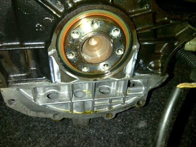

zo vanavond het 2,0L blok maar eens aangepakt.
motor had proefgedraaid in de testcas maar zeek olie er uit.
trek ik de bak er achter vandaan staat er allemaal olie in.
verder de onderste lagerkap waar de keerring inzit ook vol olie.
bij opbouw van het blok was alles nieuw gemonteerd.
na enig overleg met Abel maar besloten de keerring er uit te halen en wat blijkt nu?
deze is wel 4mm dunner als de keerring die ik nu heb gehaald.
ook de metalen ring die de afdichting rond de krukkas moet maken was veel dunner als de nieuwe.
kwam uit een set van CORTECO of zo?
heb nu ELRING keerring gemonteerd tenminste fatsoenlijk merk.
foto post ik nog wel effe tzt
nu nog effe een bak reviseren en slipdiff erin maken en de hele zooi kan weer in de cuppert.
wil dit jaar toch wel eens weer DNRT rijden.

Da's een natte bende ja...
