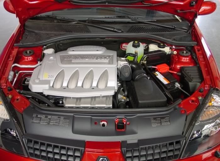

Rs Motorruimte (wel een phase 2 maar de indeling is nagenoeg hetzelfde)
[img]http://i188.photobucket.com/albums/z183 ... ed-1-9.jpg[/img]
Ja, ff de ruitenwissers eraf en die zwarte parafanplaat eraf trekken en dan heb je ergens links en rechts een afwateringsgat in de zijkanten zitten waarschijnlijk. Misschien dat die dicht zitten en daarom het water via een andere weg naar binnenkomt (kachel) (Y)

MartijnG schreef:Ja, ff de ruitenwissers eraf en die zwarte parafanplaat eraf trekken en dan heb je ergens links en rechts een afwateringsgat in de zijkanten zitten waarschijnlijk. Misschien dat die dicht zitten en daarom het water via een andere weg naar binnenkomt (kachel) (Y)
Je had helemaal gelijk het gat zat dicht met troep
Opgelost nu Thanx.........
