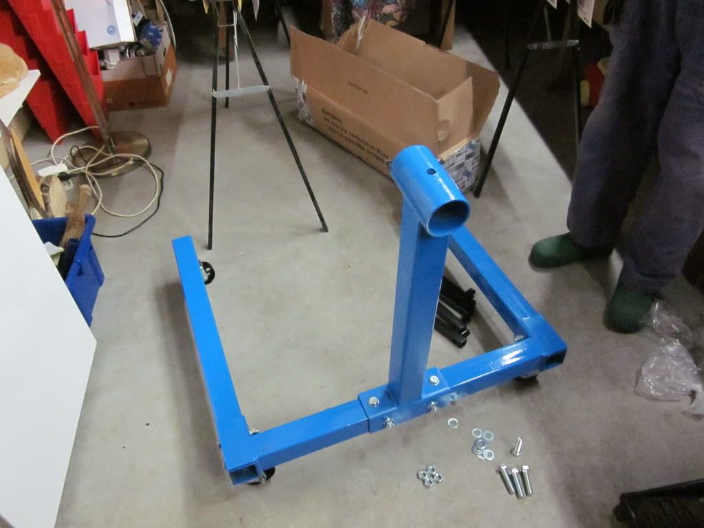

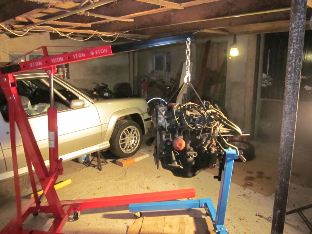

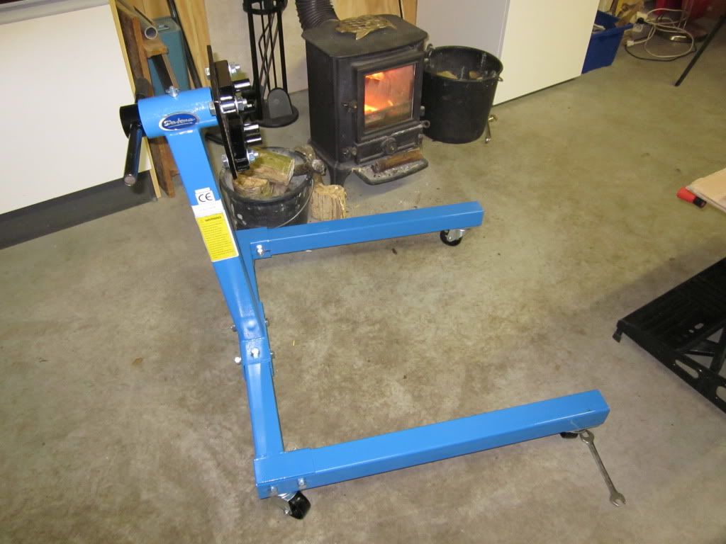

Afgelopen maandag nog wat via de pakketdienst binnengekregen in het kader van "goed gereedschap is het halve werk"
: 2 motorsteunen/motorbokken.
1 voor mezelf en 1 voor mijn maat René die een Corrado G60 blok compleet opnieuw wil gaan opbouwen.
Samen met mijn pa de steunen in elkaar geschroefd.
[img]http://i213.photobucket.com/albums/cc32 ... G_0867.jpg[/img]
[img]http://i213.photobucket.com/albums/cc32 ... G_0869.jpg[/img]
[img]http://i213.photobucket.com/albums/cc32 ... G_0871.jpg[/img]
1250 LBS steunen van de firma Datona. Mooi stevig spul!

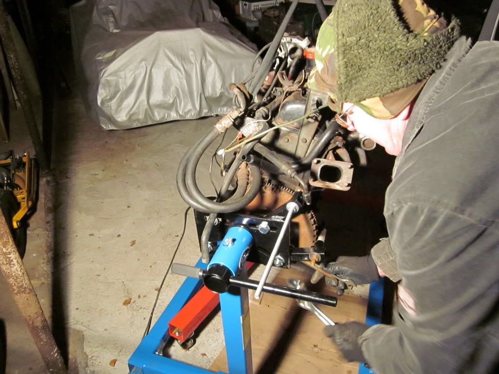

Ik had een paar weken geleden al een motortakel gekocht.

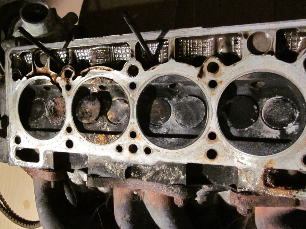

De avond erop het donorblok maar eens boven water getild dat al een paar jaar in een hoek lag.
[img]http://i213.photobucket.com/albums/cc32 ... G_0872.jpg[/img]
Aan de steun gehangen en de kop eraf geschroefd. Ideaal zo'n takel en zo'n bok. Niet dat het nu nou zo erg nodig was, want dit blok wordt niet gereviseerd, maar ff proberen zo en 't werkt best makkelijk!
[img]http://i213.photobucket.com/albums/cc32 ... G_0874.jpg[/img]

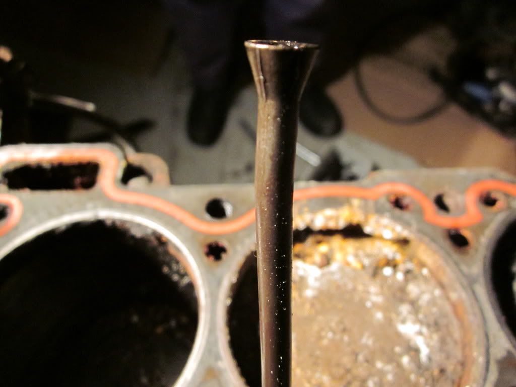

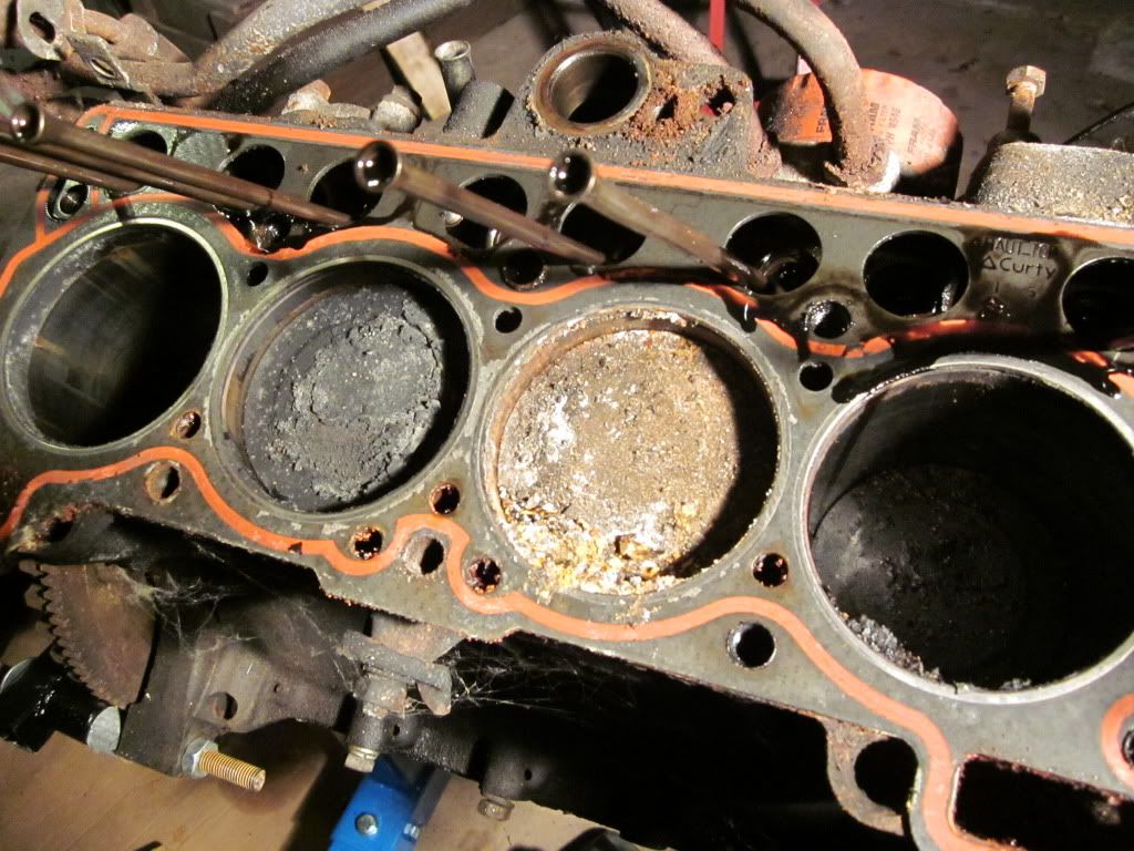

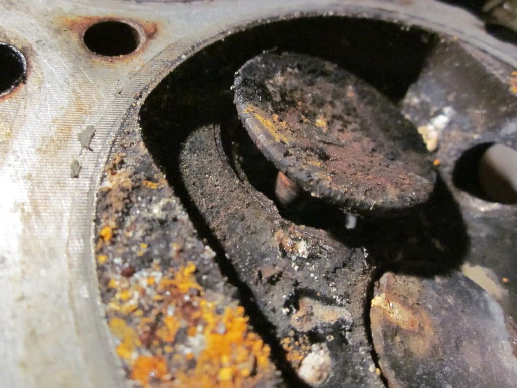

Door t bougiegat zag het er al niet fris uit zei m'n pa.
En helaas hebben we moeten concluderen dat dit blok mij niet verder zou gaan helpen....
1 stoterstang lag ernaast en was krom, 1 klep zat vast en voor de rest hele zwarte meuk en roestvorming op de cilinders en de randen van het onderblok. En ook dit uitlaatspruitstuk lijkt een scheur te hebben...
[img]http://i213.photobucket.com/albums/cc32 ... G_0885.jpg[/img]
[img]http://i213.photobucket.com/albums/cc32 ... G_0884.jpg[/img]
[img]http://i213.photobucket.com/albums/cc32 ... G_0878.jpg[/img]
[img]http://i213.photobucket.com/albums/cc32 ... G_0881.jpg[/img]
Dus of ik ga van de kop die eraf kwam de kleppen laten vervangen en de kop vlakken, of ik ga op zoek naar eenandere cilinderkop die wel goed is.
Heeft er iemand nog een goede kop te koop?
