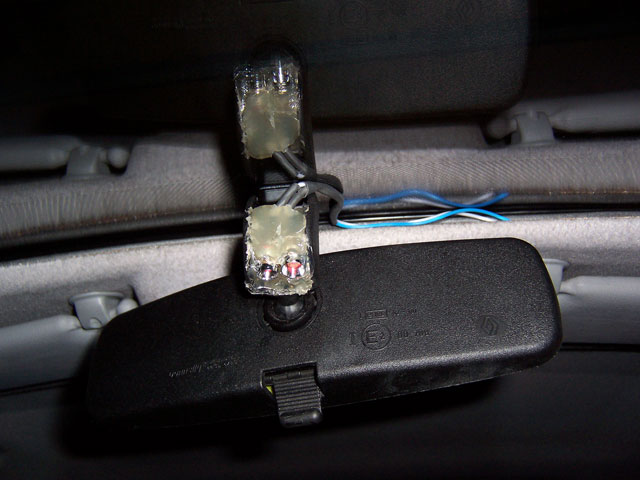

In m'n vorige Mégane had ik, naar voorbeeld van de BMW, ambianceverlichting bij de binnenspiegel ingebouwd.
Dit weekend ben ik wat aan het knutselen geweest, met dit resultaat:
[img]http://renault5baccara.nl/Afbeeldingen/ ... 0_0018.jpg[/img]
De ledjes zijn in het voetje geplaatst en met warme lijm vastgezet. Nu alleen nog een kwastje zwarte verf eroverheen. De aansluitdraden lopen langs de voorruit naar de geschakelde plus in het dashboard.
