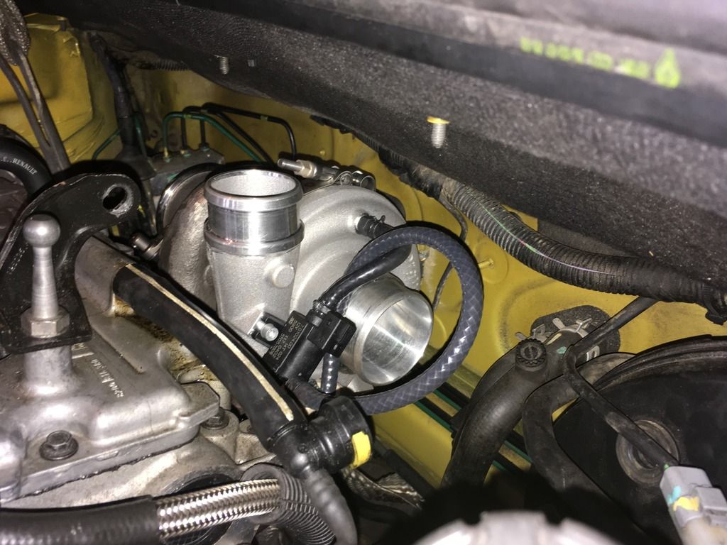

Niet gek voor 4 uurtjes werk:
[img]http://i1230.photobucket.com/albums/ee4 ... idltjh.jpg[/img]

tutuur schreef:Haha nee, echt niet. Hou het lekker bij de Clio 3!
Schiet lekker op :worship: Het inbouwen zal wel iets langer duren denk ik. Wel mooi dat je die motor zo van voren eruit kan rijden.
Wat dat betreft hebben ze wel wat geleerd bij Renault ja!
Maakte het ook wat makkelijker om de volgende setup te passen:
[img]http://i1230.photobucket.com/albums/ee4 ... gulv3l.jpg[/img]
8)
Het inbouwen kan ook in een dag klaar zijn maar heb nog wat meer klusjes te doen, dat afvoerpijpje moet ook nog een regenbuis gaan worden!
