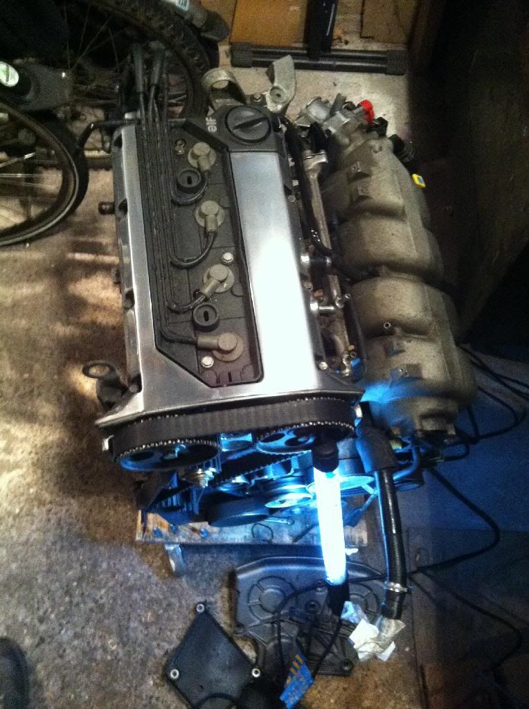

En een foto van het blok had even de distributie deksel eraf gehaald om te kijken naar de staat van de riem.
[img]http://i1074.photobucket.com/albums/w41 ... 9A6CEA.jpg[/img]
[img]http://i1074.photobucket.com/albums/w41 ... 404C61.jpg[/img]

Hoe oud is die riem? Zou er voor die 2/3 tientjes nog ff een nieuwe riem opgooien.

Wees gerust er komt een nieuwe riem en multiriem op voor dat geld ga ik geen risico lopen
