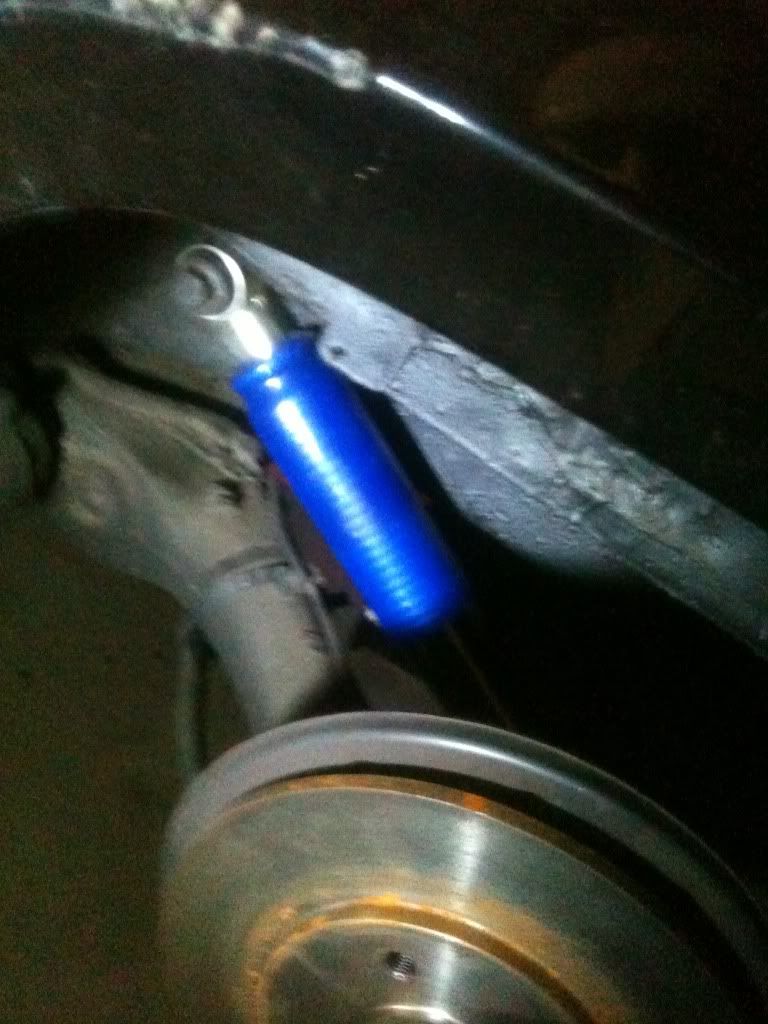

na 4 weken eindelijk de shocks binnen gekregen en maar meteen gemonteerd. [img]http://i1233.photobucket.com/albums/ff3 ... G_0441.jpg[/img]

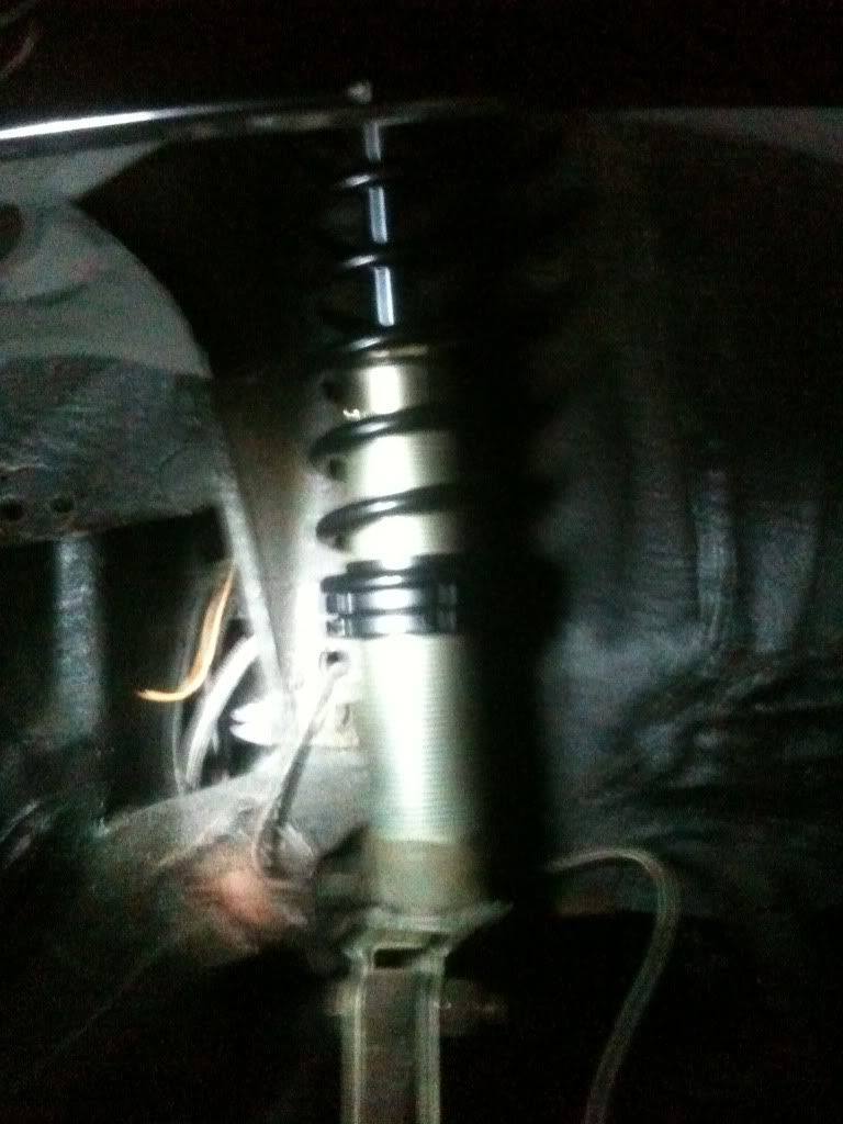

[img]http://i1233.photobucket.com/albums/ff3 ... G_0444.jpg[/img]

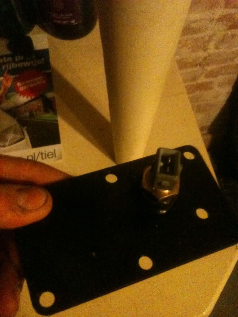

daarna de kvs temp meter gemaakt voor in de cilinderkop.
[img]http://i1233.photobucket.com/albums/ff3 ... G_0446.jpg[/img]
verder komt jeroen van bs-autotune aankomende vrijdag om de auto af te stellen en daarna meteen apk erop. dan kunnen we eindelijk beginnen met rijden !

Staat strak met die superturismo's er onder!
Een nieuwe gaz set? Het lijkt wel willekeur of the apk veren er bij zitten of niet :(
