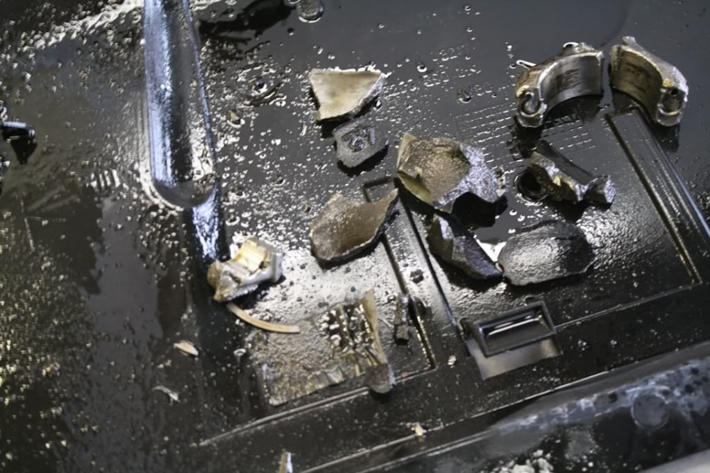

475 nm was net teveel:
[img]http://i224.photobucket.com/albums/dd11 ... 4475Nm.jpg[/img]
drijfstangkap?
arp drijfstangbouten zijn niet zo duur toch
tja geen
Maar ze zijn niet zo duur, en volgens mij toch wel de bottleneck. Of de drijstang zelf Jo?
Er was eerst sprake van een materiaalfout maar dat moet nog bewezen worden. De schade expert van renault is ook geen idioot en heeft dadelijk wel door dat dit niet gebeurd is op std vermogen.
Wat ik wel zeker weet is dat ik diverse F4R motoren ken die gebruikt worden voor diverse track en endurane doeleinden, gelijk de drijfstangen gewisseld hebben. Het blijkt toch een zwak punt in het blok te zijn. Nou goed, 475 nm is ook niet niks natuurlijk.
Vind het nog knap dat het zulke koppels aankan. Uit de tijd dat ik nog veel met VAG-motoren in de weer was weet ik ook dat bij de geblazen motoren die sneller moesten worden in eerste instantie de drijfstangbouten inderdaad werden vervangen door ARP-studs en daarna toch echt iets met de lagers en drijfstangen zelf moest gebeuren. Ofwel shotpeenen als het low-budget moest en anders mooie Carrillo's erin. Anders was boven de 400Nm het risico wel groot.
475Nm op standaard (?) drijfstangen lijkt me iig wel het lot tarten.

dus andere injectoren icm grotere turbo is een must zeg je...erg lastig injectoren vervangen?? en leuke foto zeg kapotte zuigerzooi...rij nu al een tijdje op 400nm/260pk ca 2 jaar ......dus dat gaat er aankomen als ik het nog gekker wil hebben dan nu......dan word het met een grotere turbo echt een gebed zonder eind.......of alleen de turbo toch vervangen dan maar........weet het gewoon nog niet zo goed wat ik nu wil gaan doen..........
