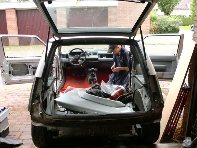

Hehe gaan we toch eindelijk beginnen, foto's zien jullie wel verschijnen denk ik
paratroeper
- Berichten: 993
- Locatie: Huizen
Zo weer lekker klaar voor vandaag.
Intrieur is eruit op dashboard na en de achteras eronder uit.
Maar wat een roest zeg niet normaal gelukkig hebben we ''jaren'' de tijd
Foto's komen er zo snel mogelijk aan ( nu aa het uploaden )
paratroeper
- Berichten: 993
- Locatie: Huizen
De foto's dan

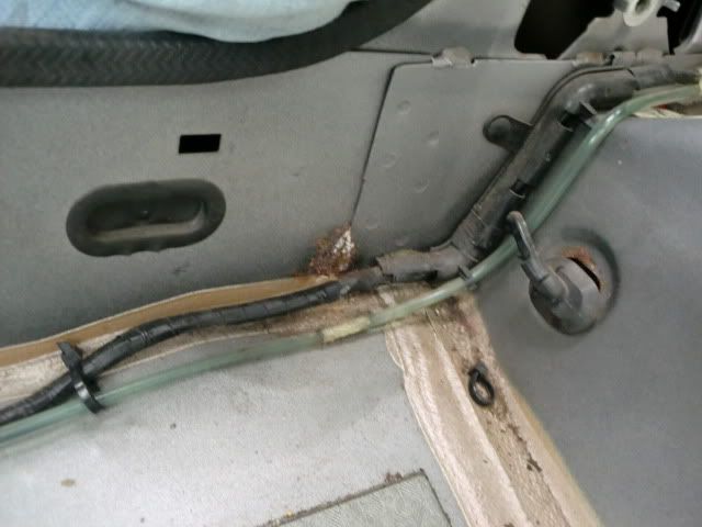

Hier ben ik bezig met het intrieur
[img]http://i243.photobucket.com/albums/ff16 ... MG0201.jpg[/img]
[img]http://i243.photobucket.com/albums/ff16 ... MG0203.jpg[/img]
[img]http://i243.photobucket.com/albums/ff16 ... MG0206.jpg[/img]
En me broer natuurlijk ook aan de gang
[img]http://i243.photobucket.com/albums/ff16 ... MG0212.jpg[/img]

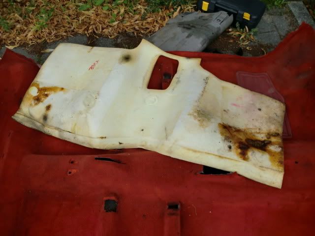

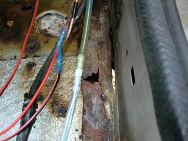

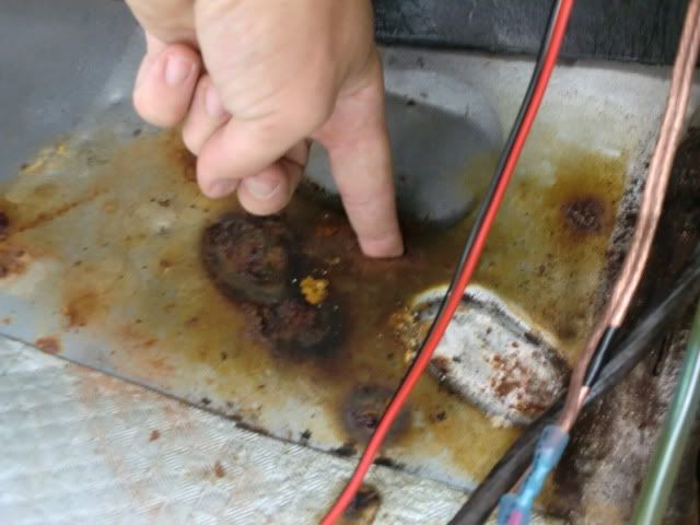

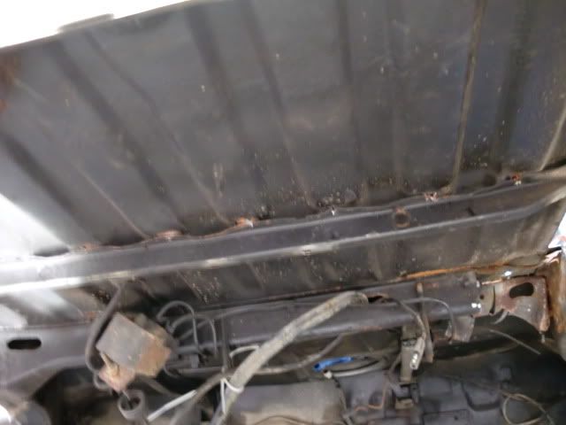

Zo ziet het onder het tapijt eruit
Kortom lekker ''krokant''.
[img]http://i243.photobucket.com/albums/ff16 ... MG0207.jpg[/img]
[img]http://i243.photobucket.com/albums/ff16 ... MG0210.jpg[/img]
[img]http://i243.photobucket.com/albums/ff16 ... MG0208.jpg[/img]
[img]http://i243.photobucket.com/albums/ff16 ... MG0209.jpg[/img]

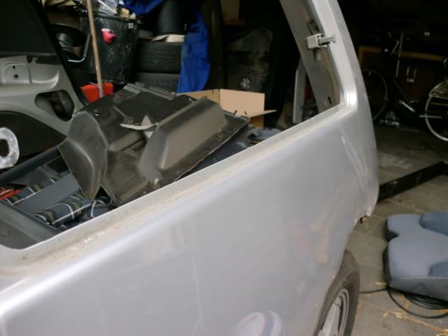

Nou bij de achterschermen bij de ramen is het helemal brandschoon
[img]http://i243.photobucket.com/albums/ff16 ... MG0211.jpg[/img]

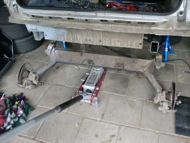

En het achterasje
[img]http://i243.photobucket.com/albums/ff16 ... MG0221.jpg[/img]

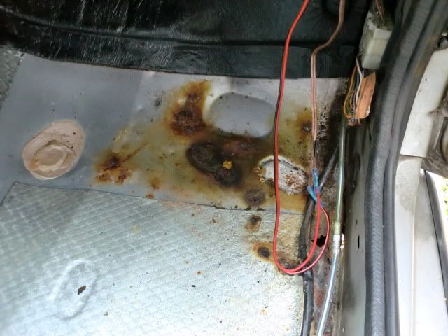

En ja nog meer roest
[img]http://i243.photobucket.com/albums/ff16 ... MG0222.jpg[/img]
Achteras ophanging was al aan gelast maar er zit weer klein beetje oppervlakte roest, dus dat kunnen we nog verhelpen zonder te lassen

En het achterasje
Bodem vol roest en de afwateringsdop dichtgekit... hmm

pfff
krijg weer hoofdpijn als ik dit zie..
heb er ooit 1tje aangepakt die zo rot was aan de bodem.
maar nooit meer..
bestel maar wat staalplaten die zul je nodig hebben.
-2xbinnendorpels.
-2xachterschermen.
-2xkrikpunt.
-wat plaat voor in de bodem zelf.
maar dan heb je weer wat
maar nooit meer..
-2xbinnendorpels.
-2xachterschermen.
-2xkrikpunt.

paratroeper
- Berichten: 993
- Locatie: Huizen
Achter schermen komen eraan Dorpels hebben we ook liggenAndrews (supercinq) schreef:pfff
maar nooit meer..
-2xbinnendorpels.
-2xachterschermen.
-2xkrikpunt.
Krikpunten zijn hard zoals ik even snel had gezien, maarja we zijn benieuwd wat we tegen komen als we de achter schermen los halen en de dorpels
Binnendorpels zijn ook zeker rot bedankt voor de tip
Nou als de bodem in de auto zo roestig is dan weet ik ook wel hoe de binnenkant van het krikpunt is .......
1 tip: slijp niet alles er tegelijk uit ...doe het deel voor deel anders dan ben je je komplete verband van de auto zometeen kwijt.

weer een post van mijn kant hierbij heb ik wat laswerk verricht en een stuk bodemplaat ligt ook klaar om gelast te worden op de foto ligt hij nog niet helemaal goed op zijn plek!. Al met al nog een hele klus maar er komt vaart in!
de pics
[img]http://i144.photobucket.com/albums/r172 ... MG0224.jpg[/img]
[img]http://i144.photobucket.com/albums/r172 ... MG0225.jpg[/img]
de pics
