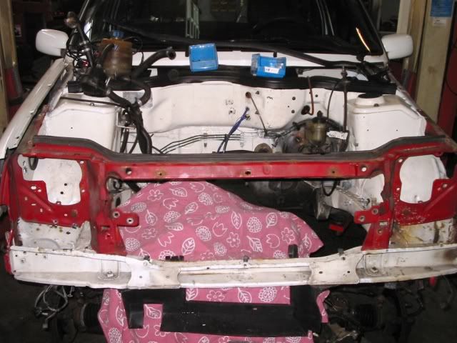

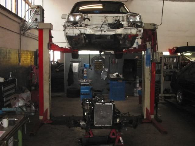

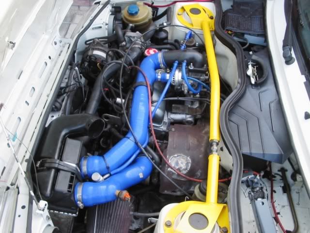

Vanmorgen om 9 uur maar even begonnen met demonteren en om 10,30 bij de eerste koffie
[img]http://i213.photobucket.com/albums/cc23 ... rbo117.jpg[/img]
Motor ernaast , en dan gaat t echt opvallen , blijkt er onder de startmotor een compleet stuk aan het blok te zijn gelast .... (N) , alles van de oude motor gedomonteerd en over gezet op mijn reserve motor , dat is echt wel even werk , naar de wasplaats om alles te ontvetten ( mijn trouwe metgezel in dat geval , ik had even een uitje ) en daarna alles overhangen , de nieuwe koppeling , alle experimenten ( andere carb , anderde lobster , in , uitlaat spruitstuk en gelijk alles aangesloten zoals het hoort
[img]http://i213.photobucket.com/albums/cc23 ... rbo118.jpg[/img]
met deze opperatie ook gelijk even de schade recht trekken , dus complete voorkant er vanaf en de nieuwe alvast plaatsen
[img]http://i213.photobucket.com/albums/cc23 ... rbo119.jpg[/img]
Maar dat lijkt op bekende beelden dus das niet zo moeilijk meer hopelijk donderdag las en spuitklaar , motor erin en van het weekend proberen hoe deze bevalt (Y)

doe eens een foto van dat gelaste blok.
dat is wel spectaculair :D

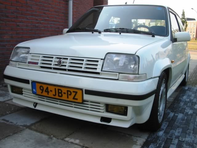

Front erin gelast , roest weg geslepen en met de luchtslijper de lassen afgebraamd daarna alles afgenomen met scotch bride , doekje tinner om te ontvetten , strijkkit en grondverf erop .
Tussen het drogen door nieuwe startmotor gehaald en de rest van de motor afgebouwd .
Dan 3 bussen wit op kleur erop , en alles is weer zoals het hoort
Daarna de koets weer over het subframe laten zakken en alles aangesloten , motor inbouwen gaat nu echt net zo snel als uitbouwen , dus PM maar als t even snel moet .
17.00 uur Thuis voor t eerste :beer:
[img]http://i213.photobucket.com/albums/cc23 ... rbo122.jpg[/img]
het nieuwe front heeft ook zeker geholpen , alles staat een stuk strakker nu , alleen nog even de details verzorgen , zie nog wat kleine lak beschadigingen en nog wat verkeerde naatjes , maar das voor later
[img]http://i213.photobucket.com/albums/cc23 ... rbo121.jpg[/img]
[img]http://i213.photobucket.com/albums/cc23 ... rbo120.jpg[/img]

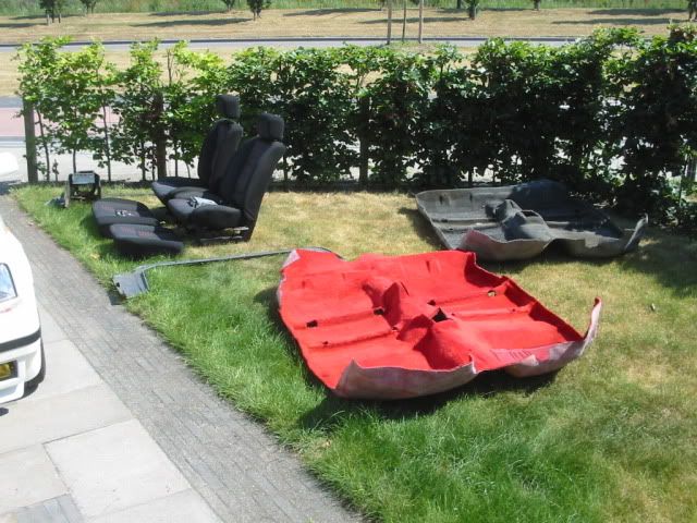

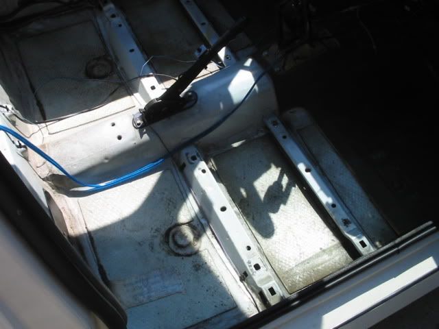

Zo , dat krijg je als je niet van voetbal houdt , afgelopen zondag even een matje gewisseld.
Das toch best wel even werk , en waarschijnlijk zijn er wel meer van t forum die dat gedaan hebben , maar dan niet met 27 graden :)

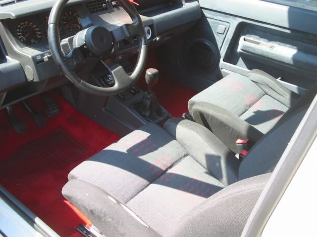

wat me wel opvalt is dat er heel veel mensen hard aan het lassen zijn , terwijl dit toch echt gewoon een harde auto is . Of kijk ik op de verkeerde plekken ?
[img]http://i213.photobucket.com/albums/cc23 ... rbo124.jpg[/img]
en het retro rood van het vloerkleedje bevalt me des te meer (Y) ,Zo hoort ie te zijn volgens mij , welke auto kun je nu bestellen met een vloerkleed wat meer besmetelijk is dat een wit overhemd (Y)
