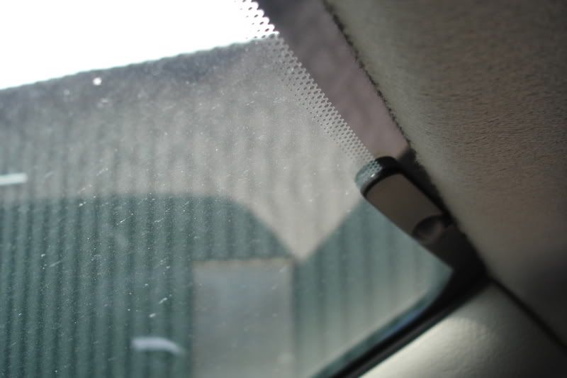

Dit zit voor de voorruit geplakt:
[img]http://i263.photobucket.com/albums/ii15 ... C00086.jpg[/img]
[img]http://i263.photobucket.com/albums/ii15 ... 0085-2.jpg[/img]
Geen idee meer welke nu de GPS-ontvanger is.
Onderste is je GPS.

Daarom zitten ze er nogTom schreef:viekantje is idd gps en andere is gsm. Als je die dingen wilt verwijderen uitkijken dat je je voorruit niet sloopt
De speaker onderin bij de asbak is inderdaad van de carkit o.i.d.
Hoewel ik er ook nog 1 tegenkwam boven de UCH/UPC. Links boven de voetsteun zeg maar tegen de zijkant.
Beide zijn verwijderd, zag het nut er niet van
