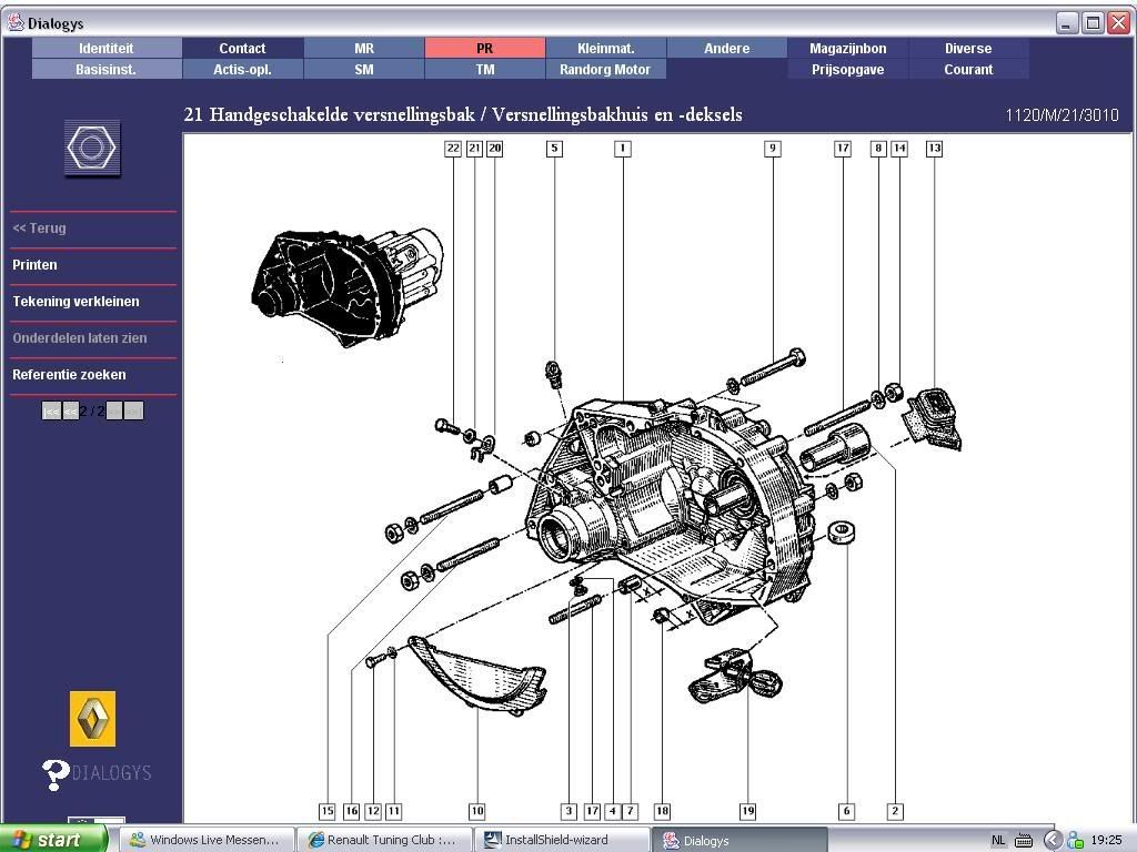

Iemand Diadinges aan staan toevallig?
Heb de geleidebus van de drukgroep nodig, iemand die dat ff op zou willen zoeken? :D
Bedoel je nummer 2?
Lagerbus 7700102090 prijs excl. (EUR) 48,00
[img]http://i182.photobucket.com/albums/x184 ... t5/bus.jpg[/img]
