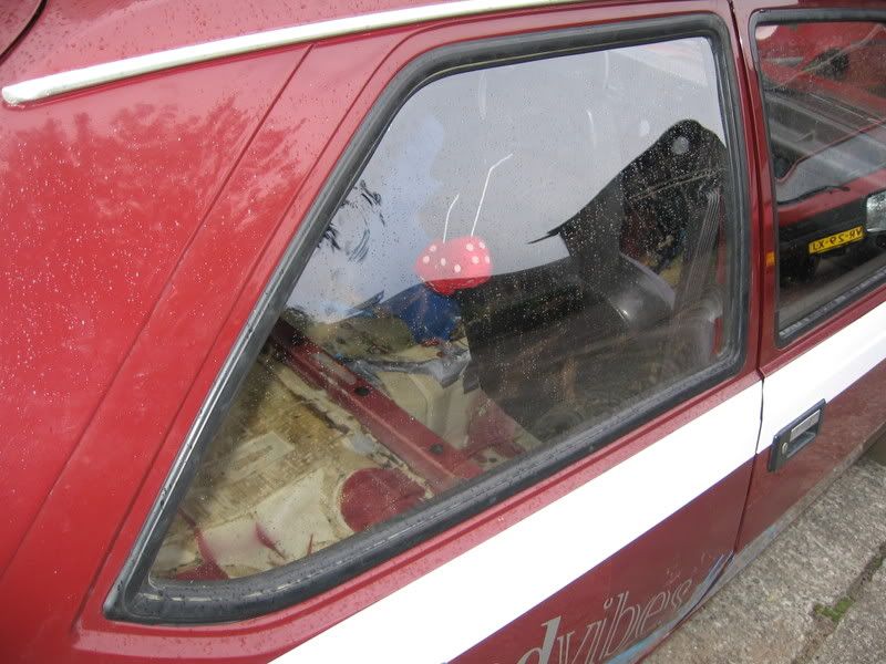

Omdat de Volvo inmiddels behoorlijk betrouwbaar is hoefde ik deze keer niet te sleutelen om hem weer klaar te krijgen voor de volgende ronde.
Maarja, dat kriebelt hé? Lexaan had ik al liggen, vakantie in volle gang, dus waarom ook niet.
De 3 achterruiten zijn vervangen voor lexaan. Op de foto lijkt het strakker dan het in werkelijkheid is.
[img]http://i94.photobucket.com/albums/l114/ ... G_5949.jpg[/img]

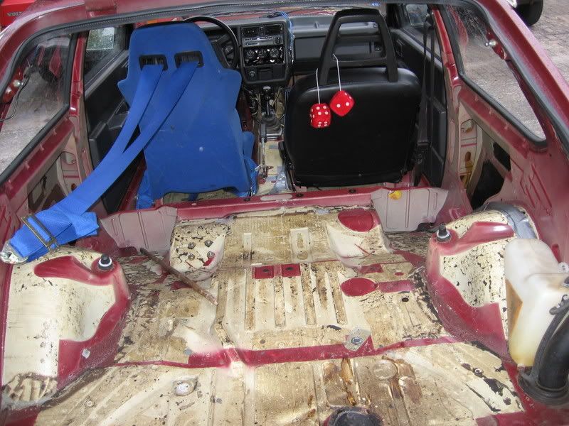

Omdat ik nu toch bezig was met gewichtsvermindering was ik opzoek naar nog meer kg's. Aangezien het voorste interieur er nog volledig in zat heb ik er dat ook maar uitgehaald:
[img]http://i94.photobucket.com/albums/l114/ ... G_5947.jpg[/img]
[img]http://i94.photobucket.com/albums/l114/ ... G_5948.jpg[/img]
Ook de achterspoiler heb ik eraf gehaald (was relatief veel te zwaar) Nu zou je zeker niet zeggen dat hij 6 cm verlaagd is.... Hij staat nu weer net zo hoog als origineel
Maargoed, ik heb nog 8cm verlaagblokken liggen
[img]http://i94.photobucket.com/albums/l114/ ... G_5946.jpg[/img]
Heb je bij de oudijzerboer/vuilstort nog een voor/na weging gedaan?
Denk dat die originele stoelen ook nog wel flink wat wegen tov een kuipje.
Ook weg met die deurpanelen, dashboard kun je ook nog funky bewerken met de groten gatenboor
Kleinere accu kun je ook nog es voor kijken...

Nee, maar achterbank, (achter) isolatie en andere shit was er ook al uit. Ik kwam overigens onder de vloermat een papier tegen van uit de fabriek waarop stond dat hij 996kg woog (rijklaar waarschijnlijk). Kentekengewicht is 950 kg. Ik ben wel benieuwd wat hij nu weegt.
Deurpanelen ga ik pas veranderen als ik een rolkooi heb. dashboard wil ik best lichter maken, maar ik vind ook dat het er netjes uit moet blijven zien. Als ik geld heb voor een rolkooi en alle schetsplaten zitter erin, wordt de binnenkant (zelf) en buitenkant gespoten (professioneel).
Een originele stoel weegt echt freaking zwaar. Ik ben al aan het kijken voor een nieuwe/ andere kuip. Want ik ben eigenlijk ook te groot voor diegene die er nu in zit.
Accu is niet zo groot, kleiner dan je zou verwachten voor een volvo. Als ik nog een keer ergens extra aan een dikke + kabel kan komen plaats ik de accu achter de passagiersstoel. Accu is ook net nieuw trouwens
. Daarnaast moet ik ook nog altijd over straat naar huis, zou jammer zijn als ik met een lege batt kom te staan.
