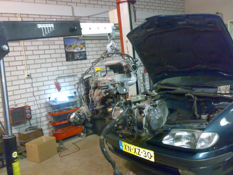

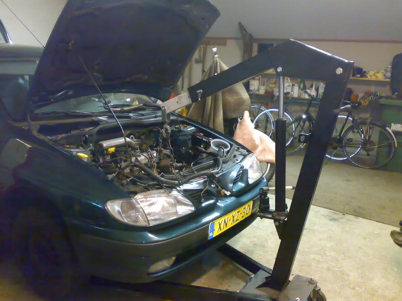

Een tijdje terug nog uit een Mégane I de complete motor+Auto.bak eruit gehaald thuis met m'n pa. Wat een k.u.t. werk!
[img]http://i263.photobucket.com/albums/ii15 ... 008946.jpg[/img]
[img]http://i263.photobucket.com/albums/ii15 ... 008949.jpg[/img]
Bij een RS zou ik er zeker niet aan beginnen en ik hoop dat ik het ook nooit bij mijn eigen RS'je zal hoeven doen :worship:
