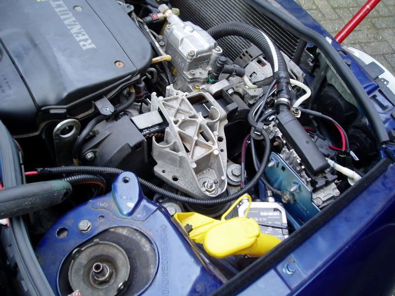

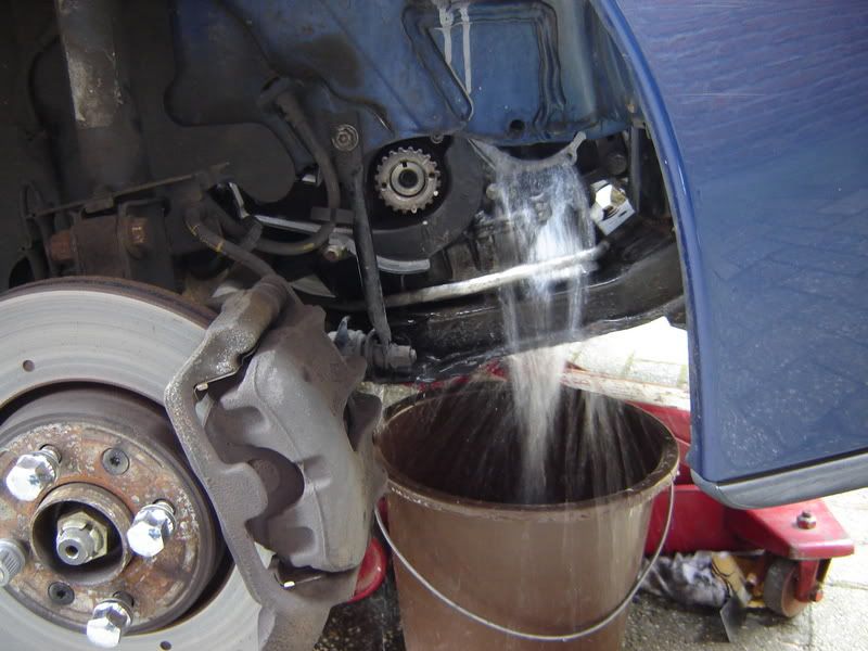

feuteus:
[img]http://i15.photobucket.com/albums/a377/ ... C07337.jpg[/img]
na pakkingrommel verwijderen/schuren ff doorspoelen :)

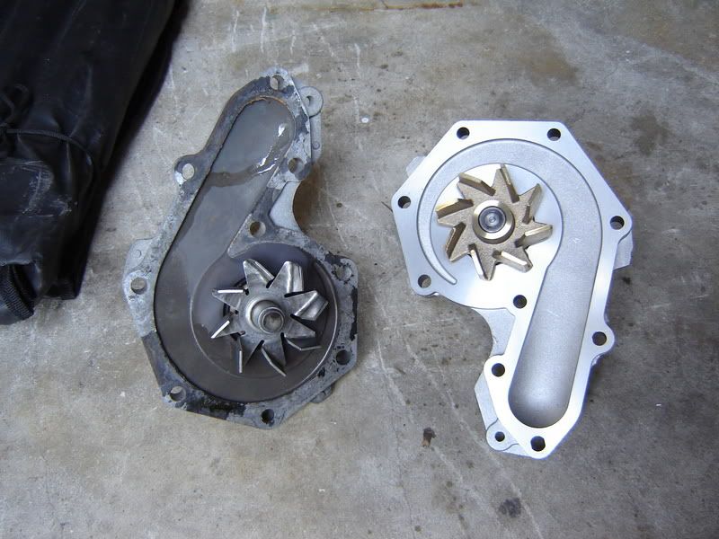

oud versus nieuw. Pomp was nog uit 99, dus dat vervangen was geen overbodige luxe. Wat speling op de lagers... Daarbij waren de spanrollen ook nooit vervangen denk ik..die waren echt gaar!!! :(

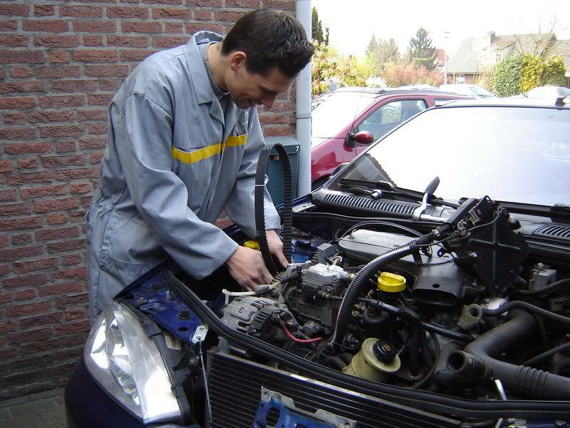

de hulptroepen! :worship:
[img]http://i15.photobucket.com/albums/a377/ ... 0010-2.jpg[/img]
[img]
http://i15.photobucket.com/albums/a377/ ... C07348.jpg[/img]

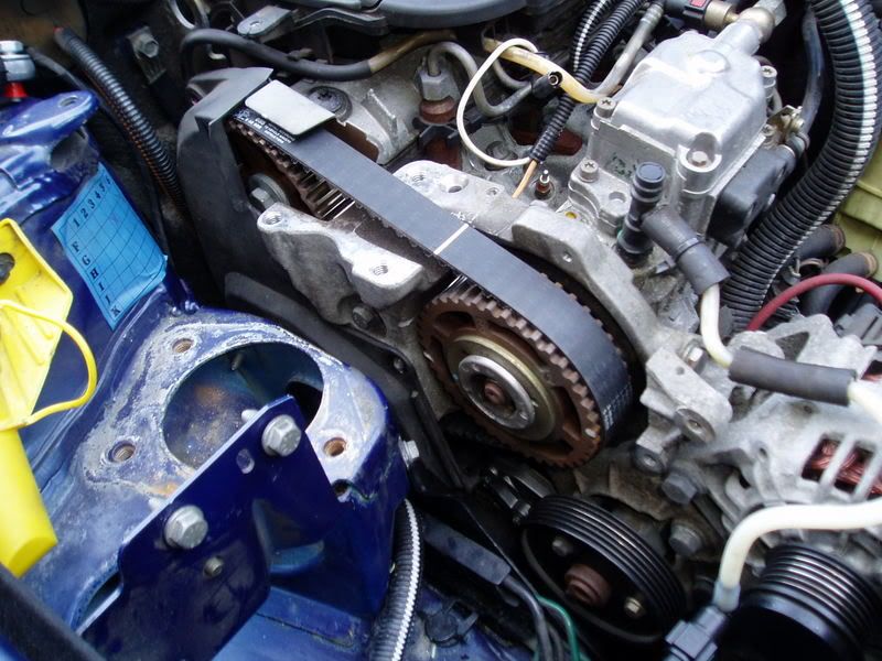

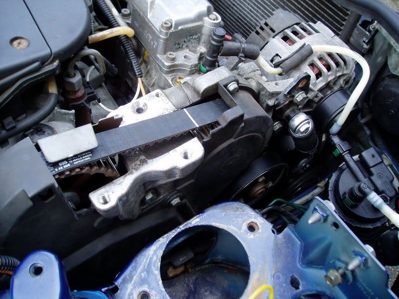

Riempje leggen...niemand zeggen..
[img]http://i15.photobucket.com/albums/a377/ ... 0001-1.jpg[/img]
Nee, de markeringen liggen goed ;) Hier had ik m al ff ter test met de krukaspoelie gedraaid :)
[img]http://i15.photobucket.com/albums/a377/ ... 010005.jpg[/img]
[img]http://i15.photobucket.com/albums/a377/ ... 101007.jpg[/img]

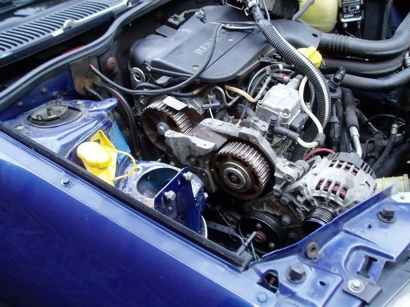

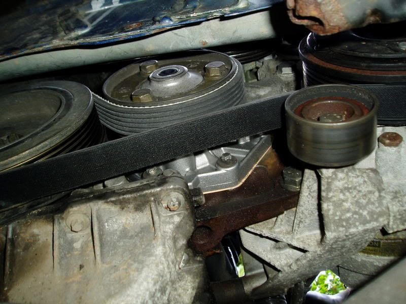

Daarna de multiriem
[img]http://i15.photobucket.com/albums/a377/ ... 0002-1.jpg[/img]

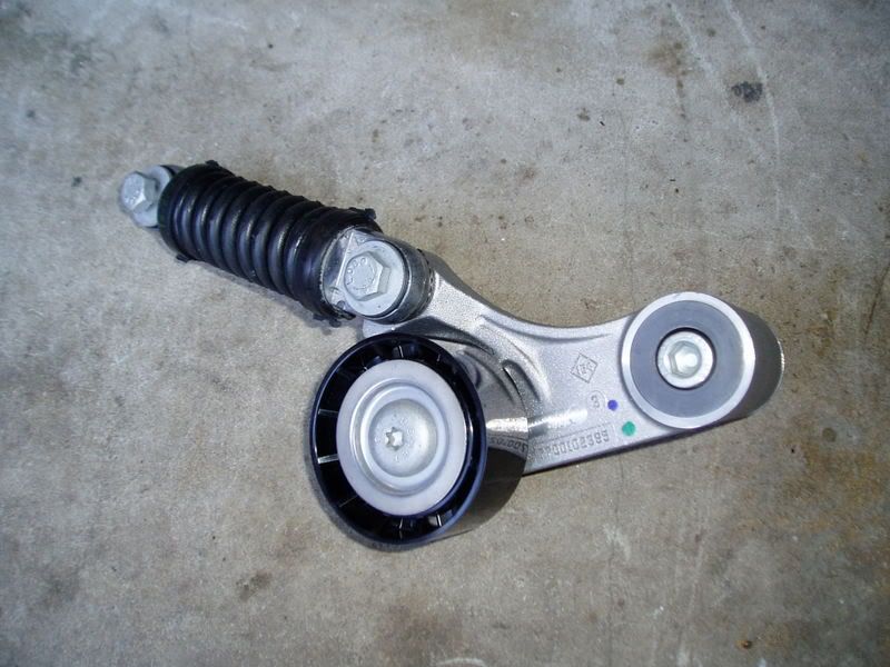

HOERIGE KUTSPANROL!!! Ding kost gewoon 139 eu .. :(
[img]http://i15.photobucket.com/albums/a377/ ... 010006.jpg[/img]
[img]http://i15.photobucket.com/albums/a377/ ... 1007-1.jpg[/img]
[img]http://i15.photobucket.com/albums/a377/ ... C07411.jpg[/img]
Nu mag nooit meer iemand zeggen dat hij niets doet :P

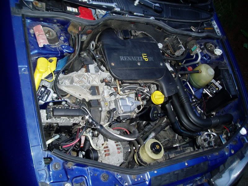

Totaal plaatje aan het eind
