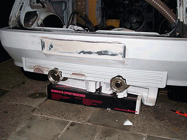

(Y) Ziet er goed uit. Wat voor uitlaat komt eronder? :)
Ad van Haperen
Berichten: 5838
Locatie: Etten-Leur
ik denk een dubbele :lol:
netjes gedaan zo (Y) met kenteken en uitlaat in de bumper :)
sieger everts
Berichten: 1742
is idd wel orgineel zo'nachter bumper :p

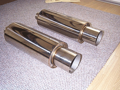

Is de bedoeling dat EPS een compleet nieuwe eronder zet.
Heb voor de eind dempers twee universele.
[img]http://www.djprofiler.nl/pictures/project/rtc/t3.gif[/img] [img]http://www.djprofiler.nl/pictures/project/rtc/ex8.gif[/img]

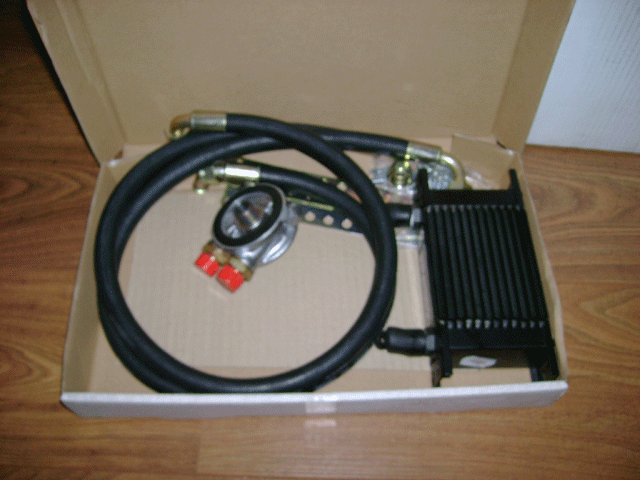

Externe olie koeler:
[img]http://www.djprofiler.nl/pictures/proje ... cooler.gif[/img]

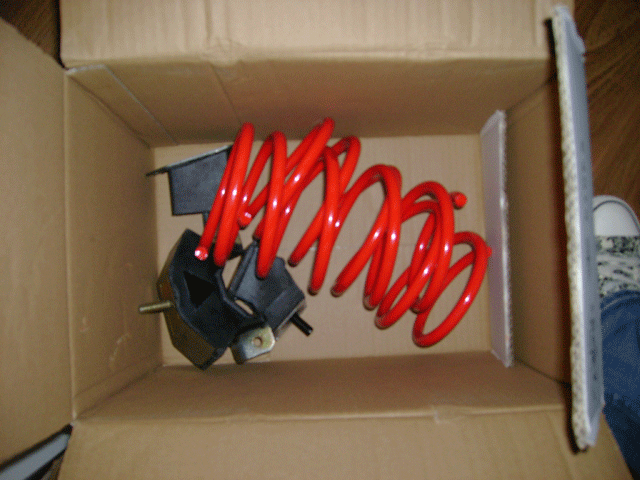

Nieuwe verlaging veren en versterkte motorsteunen:
[img]http://www.djprofiler.nl/pictures/proje ... spring.gif[/img]

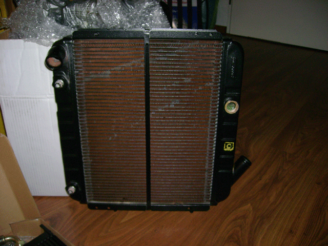

Copper core radiator:
[img]http://www.djprofiler.nl/pictures/project/rtc/crad.gif[/img]

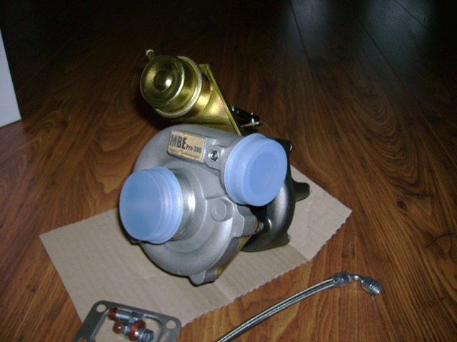

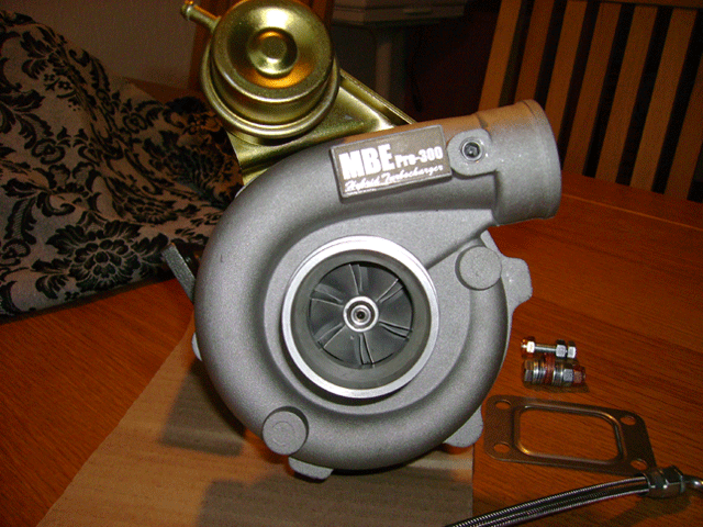

De MBE Pro-300 turbo
[img]http://www.djprofiler.nl/pictures/proje ... turbo1.gif[/img]
[img]http://www.djprofiler.nl/pictures/proje ... turbo2.gif[/img]
Nog ff wachten op de turbo downpipe (elbow + downpipe in een).

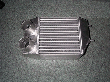

Kijk dat zijn de leukere inkopen om te doen :) :p , komt er ook nog een dikke IC op je gtt met oog op de voorbumper???
Profiler1
Berichten: 113
Lid geworden op: wo 7 mei 2003 12:24
Locatie: Asten
Kijk dat zijn de leukere inkopen om te doen , komt er ook nog een dikke IC op je gtt met oog op de voorbumper???
:-D

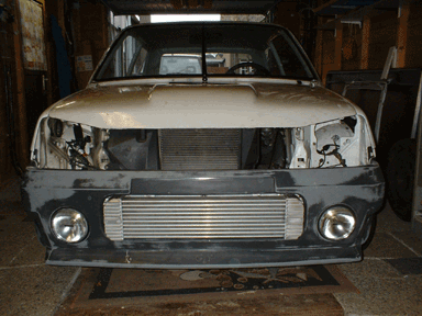

Zeker, heb voor op de orginele plaats een Pace en voor in de bumper een GTT cybercooler.
[img]http://www.djprofiler.nl/pictures/project/rtc/et5.gif[/img]

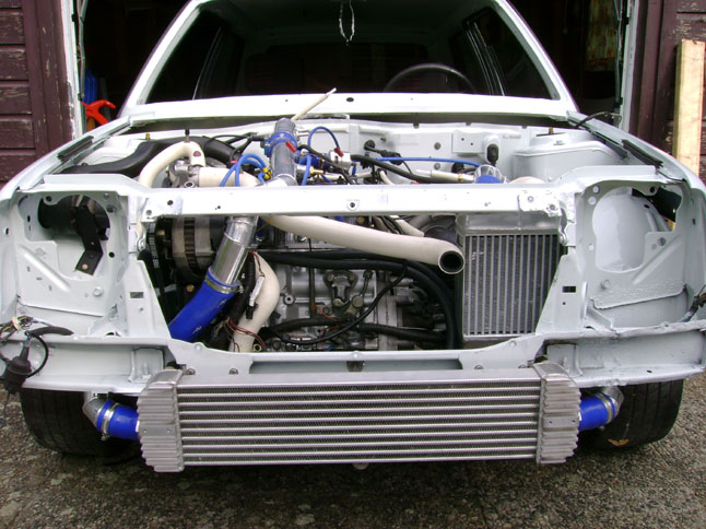

Hier zit ie nog niet goed maar da komt wel :-)
[img]http://www.djprofiler.nl/pictures/project/rtc/gttv.gif[/img]
Laatst gewijzigd door Profiler1 op do 27 dec 2007 10:50, 1 keer totaal gewijzigd.
staat lekker zo achter dat grote gat! (Y)
Waar komt je kenteken te zitten? gewoon in het midden zo te zien?
Profiler1
Berichten: 113
Locatie: Asten
Yep inderdaad. Is jammer dat hij iets voor de intercooler komt maar kan hem er slecht af laten... Niet goed voor APK :-D

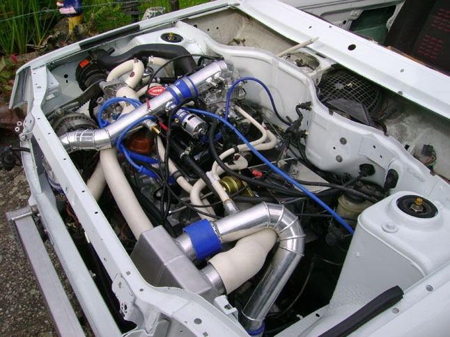

Ik snap dat hele systeem met die 2 intercoolers en dan je luchtfilter achter de intercooler/naast de turbo nog steeds niet hoor...
Ik heb toch een zeeer sterk vermoeden dat als je alleen die cybercooler neemt met directe piping en het luchtfilter gewoon direct achter de grille dat je nog wel eens beter uit kan komen met vermogenswinst dan met die rare dubbelop opstelling. Kun je iig ook een fatsoenlijke radiateur kwijt.
die dubbele opstelling lijkt mij ook niet de meest logische, een dikke fmic voldoet echt wel. en door die pace koeler weg te laten win je toch wel weer heel wat ruimt in de toch al niet overbemeten motor ruimte van de gtt
Profiler1
Berichten: 113
Locatie: Asten
Klopt zeker maar:
De luchtfilter komt niet achter de orginele intercooler plaats...
In de voorbumper ziten twee grote mistlamp gaten.
1 voor de externe olie koeler en 1 voor mijn luchtfilter.
Dit wil dus zeggen dat er geen hete lucht van de turbo in de luchtfilter wordt gezogen.
Inderdaad heb je wel het nadeel dat het een groter traject is en dat het meer ruimte inneemt maar ik ga het toch even proberen.
Ik had de Pace namelijk al voordat ik de cybercooler kocht.
En mocht het te veel lag geven, dan plaats ik een overbruggingsbuis die ik samen met de GTT cybercooler heb gekocht. :-)
en als je radiator toch nog te klein lijkt kun je daar een diesel rad monteren om dat je je orginele/pace intercooler laat vervallen ;)

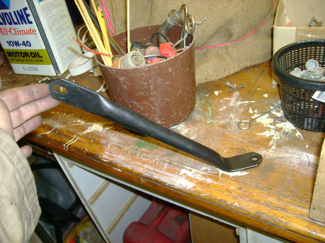

Even een vraagje.
Weet iemand waar de volgende twee beugels moeten zitten op een R5 GTT blok?
Bedankt.
[img]http://www.djprofiler.nl/pictures/R5/IMAGE_219.jpg[/img]
[img]http://www.djprofiler.nl/pictures/R5/IMAGE_220.jpg[/img]
[img]http://www.djprofiler.nl/pictures/R5/IMAGE_221.jpg[/img]
Ik durf met vrij grote zekerheid te zeggen dat het geen originele GT beugels zijn. :p
Ze lijken vaag iets op de hitteschild steun die achter de startmotor bouten zit.
Profiler1
Berichten: 113
Locatie: Asten
Had ook al zo'n idee. De plaat voor het hitteschild heb ik al erop zitten :-)
Mocht er iemand dit zeker weten, dan hoor ik het graag.
Tnx.
nee dit zijn geen gt motor onderdelen.. :)
CChris
Berichten: 1096
inderdaad, wat abel al zegt, deze horen niet op een gtt motorblok......
R 5 Convertible Rulezz
Dat is toch vreemd, want ik heb er ook 1! En ik heb echt geen ander type auto dan een GTT. :)
Ik weet overigens ook niet waar ie voor dient. Ik heb 'm maar laten behandelen, zodat het niet meer roest, maar waar het gemonteerd moet worden? Geen idee..
Kan een steun zijn die op de kop geschroefd zit, gat voor een vriesstop, waar een kabelhoudertje op zit?
