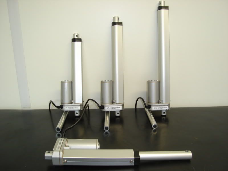

Hier zijn wat foto's van de nieuwe motorkes waar ik wat beweging ga proberen te brengen in de zaak.Ik heb ze nu in alle maten,en ze zijn beresterk.
[img]http://i82.photobucket.com/albums/j272/ ... C00673.jpg[/img]

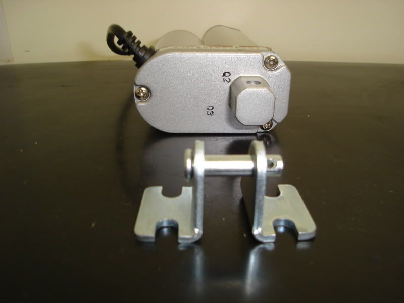

Dit zijn de beugeltjes die er bij zijn om ze vast te zetten.Of ik dit ga gebruiken weet ik nog niet.
[img]http://i82.photobucket.com/albums/j272/ ... C00674.jpg[/img]

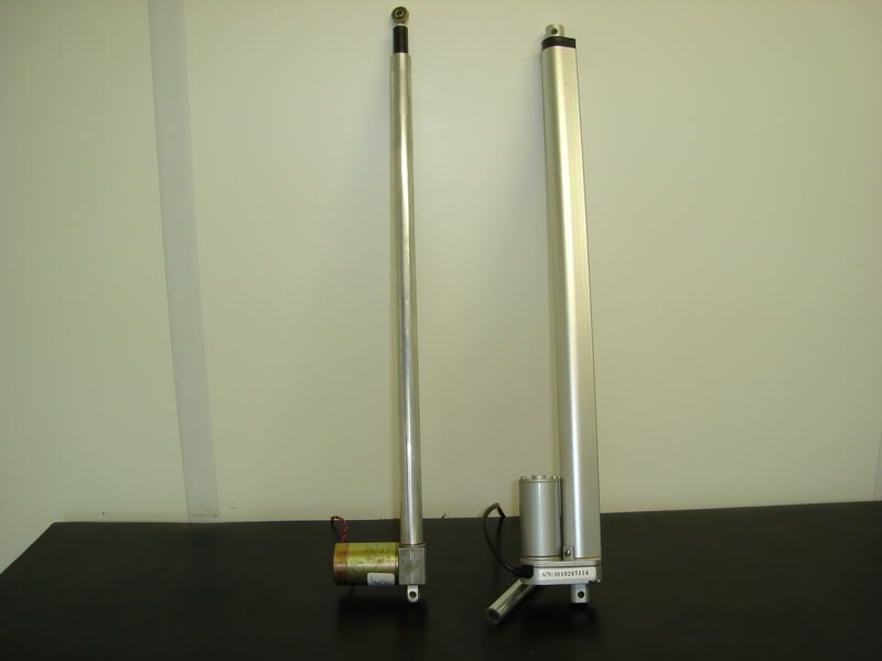

Dit zijn de langste die ik heb.De linkse van de 2 duwd zo maar even 75 kg.
[img]http://i82.photobucket.com/albums/j272/ ... C00676.jpg[/img]
Als ik deze ga gebruiken moet ik er eindeloop schakelaars op zetten.De ander hebben dat ingewerkt in de alu omhulsel.
[img]http://i82.photobucket.com/albums/j272/ ... C00678.jpg[/img]

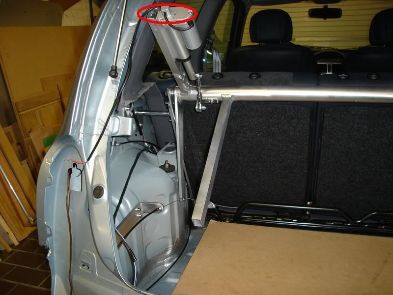

Heb nu het ganse gedeelte van de HOEREPLANK klaar wat moet bewegen.
Eerst en vooral heb ik zo een ACTUATOR eens frem onder handen genomen.
Dat ding was te lang,dus het ik de slijpschijf maar genomen en hem 4 cm ingekort.

[img]http://i82.photobucket.com/albums/j272/ ... C00712.jpg[/img]Dit is de hefboom die alles doet bewegen.Ik heb 2 unibals genomen van m6
Zal wel sterk genoeg zijn zeker...........
[img]http://i82.photobucket.com/albums/j272/ ... C00714.jpg[/img]Voor mij is de uitdaging nu al voorbij.Alles werkt gelijk ik het wilde hebben.
Het voldende wat ik nu gaan doen is een mooie beugel maken waar de motor op staat en een mooie hefboom.
Ik ben van plan dit allemaal te laten zien als ik een paneeltje wegneem.
Ik ga alles ook nog eens goed pollysten,zodat het wat toonbaar is.
Het motortje wat in de zijkant staat ,wordt ook vervangen door een sterkere.
VOOR DE REST IS ALLES HIER EEN BEETJE NORMAAL.
