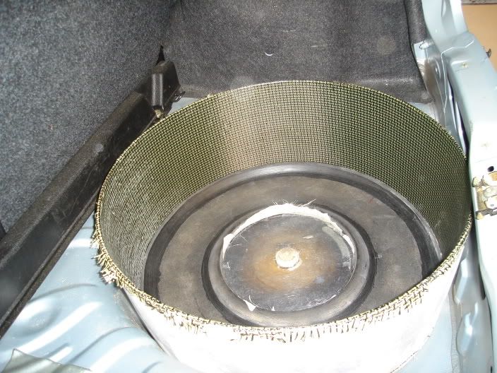

Het reservewiel gaat eruit omdat het plaats moet maken voor de subkist.

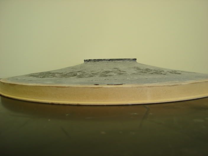

Dan heb ik een andere mdf plaat gefreesd die als bodemplaat gaat dienen van de subkist.
[img]http://i82.photobucket.com/albums/j272/ ... C00177.jpg[/img]
[img]http://i82.photobucket.com/albums/j272/ ... C00176.jpg[/img]
je kan ook zien aan de onderkant dat ik er wat polly heb laten inlopen.Later meer hierover.

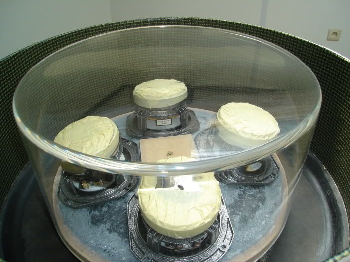

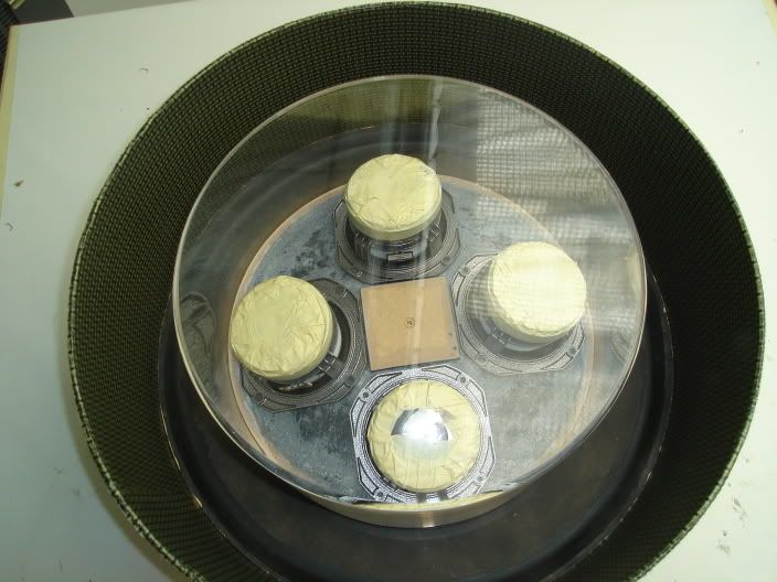

Hier kan je zien hoe ik de opstelling ga maken van de 4 FOCAL 13cm utopia wooferkes die er gaan inkomen.
[img]http://i82.photobucket.com/albums/j272/ ... resize.jpg[/img]

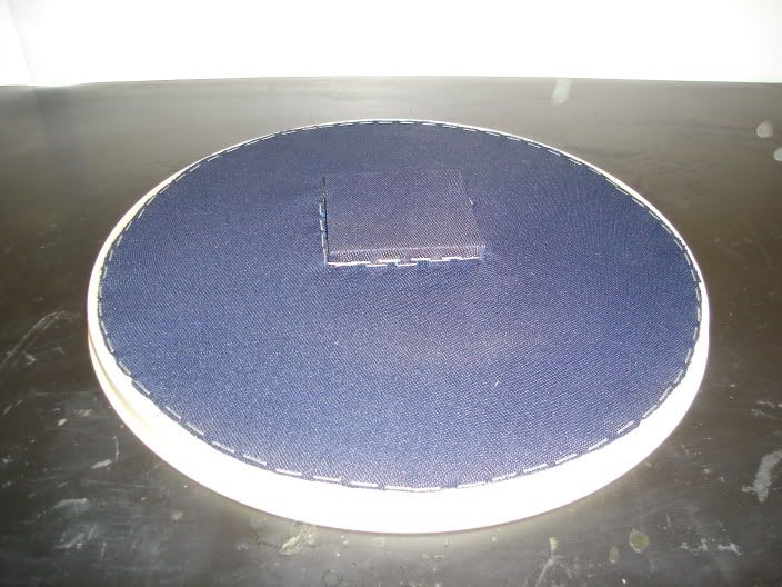

Dan heb ik wat doek gespannen en klaar gemaakt voor een laagje polly.
[img]http://i82.photobucket.com/albums/j272/ ... C00209.jpg[/img]
[img]http://i82.photobucket.com/albums/j272/ ... C00211.jpg[/img]
Zoals je kan zien heb ik ze wat schuin gezet ,omdat recht zo gewoon is en te gewoon is.
[img]http://i82.photobucket.com/albums/j272/ ... C00212.jpg[/img]
Vooraf heb ik natuurlijk een kist laten maken van plexy.Deze is volledig op maat gemaakt.
[img]http://i82.photobucket.com/albums/j272/ ... C00172.jpg[/img]
Op deze foto kan je ongeveer gaan zien hoe het gaat wordenin de wagen
Hier zie je hoe alles op elkaar komt te staan en zie je ook dat ik een 6 cm spel heb tussen de bodemplaat en de subkist.
Dit moet ik natuurlijk hebben zodat het geluid in de wagen kan.

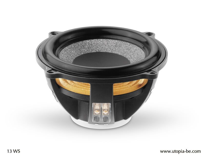

De woofertjes die er gaan inkomen zijn de nieuwe utopia's 5ws van focal.
[img]http://i82.photobucket.com/albums/j272/ ... images.jpg[/img]
[img]http://i82.photobucket.com/albums/j272/robola/13ws.jpg[/img]

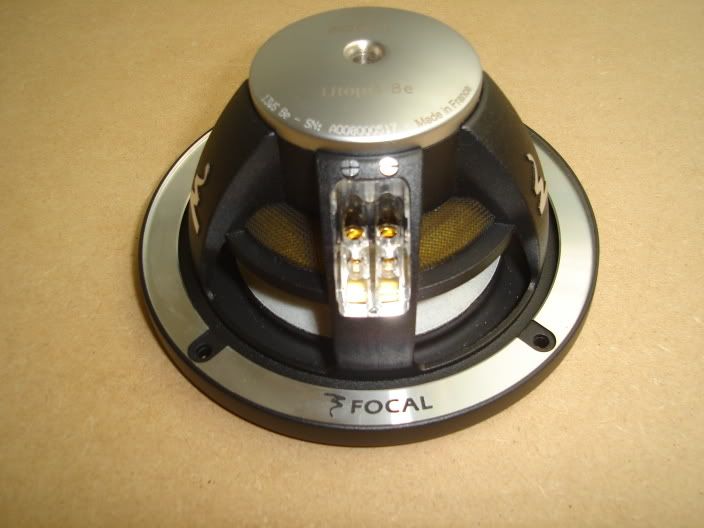

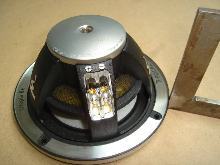

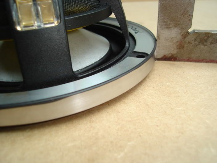

Na lang wachter heb ik nu de nieuwe focal 13 ws in mijn bezit.
eerst had ik gedacht om alu ringen te draaien om een mooie afwerking te verkrijgen,maar toen ik zag dat de originele ringen ook mooi waren heb ik me toch bedacht.
[img]http://i82.photobucket.com/albums/j272/ ... C00290.jpg[/img]

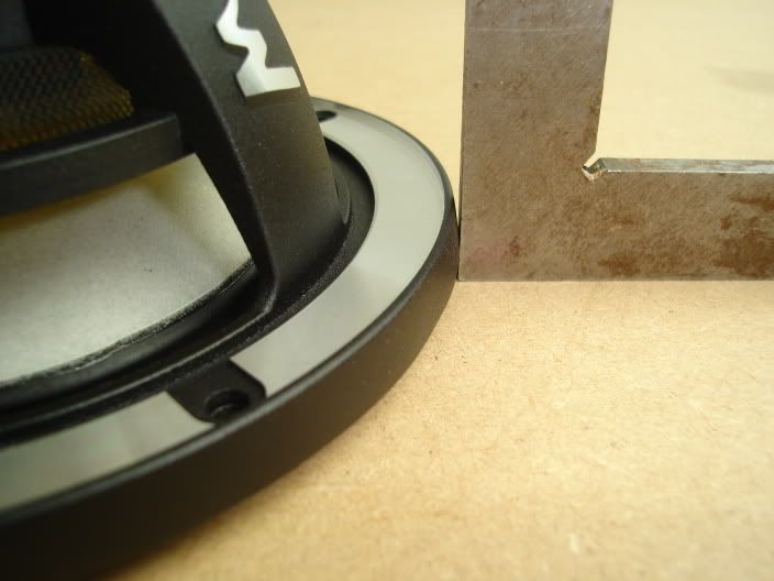

Er is wel een probleempje dat deze ook moeten afgedraaid worden om ze mooi in te werken.
[img]http://i82.photobucket.com/albums/j272/ ... C00291.jpg[/img]

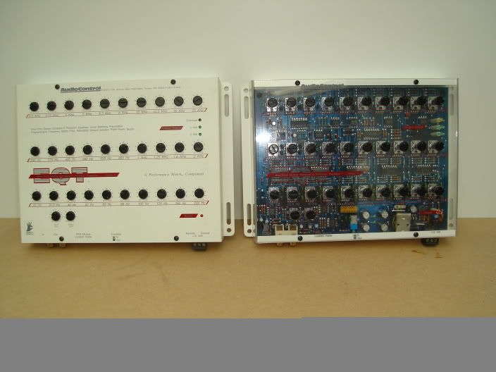

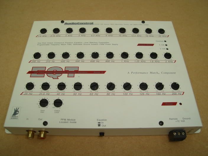

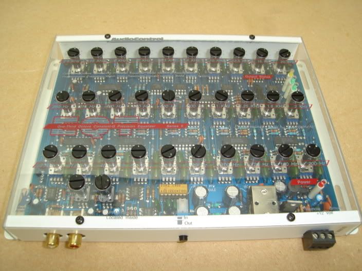

ik heb nog 2 audio control EQT's gekocht.
Dit zijn 30 band's mono EQ.
[img]http://i82.photobucket.com/albums/j272/ ... C00297.jpg[/img]

graag jullie mening hierover welke de mooiste zijn.
100 % die doorzichtige
Dat ga ik zeker eens proberen met led's of neonCChris schreef:met lampjes dr in de rechtse!niet teveel en niet te felle lampjes (LEDjes), maar tis natuurlijk persoonlijke smaak............jij moet er mee rijden
Bedank alweer voor de tip

De originele ringen van FOCAL zijn nu mooi recht afgedraaid.
Hier kan je zien hoe het was.
En hier hoe het nu is.
[img]http://i82.photobucket.com/albums/j272/ ... C00337.jpg[/img]
[img]http://i82.photobucket.com/albums/j272/ ... C00338.jpg[/img]
Nu kan ik ze mooi inwerken in de polly zodat ze geen spel is.
