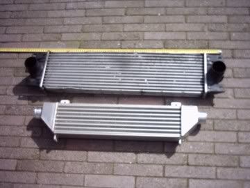

was gister bezig met onderhoud aan opel vivaro diesel, zit een mooi intercooler op, iemand hier ervaring om deze op de gtt te zetten. volgens mij moet ie goed passen en ook de aansluitingen staat de goude kant op
Maak es een foto, meet het koelblok (LxBxH) afstand tussen de aansluitingen, aansluitdiameter.
Kan ik wel een aardige gok voor je doen
Overigens volgens mij kwam Olijfsma ook eens met zo'n ic aan, maar was de ruimte tussen de aansluitingen ontoereikend.
Trouwens in principe als je er alu kappen op laat lassen kun je alles perfect pasmaken. Kost alleen ff wat meer.
En deze Steven? Welke zou jij nemen? [img]http://img.photobucket.com/albums/v218/ ... GE0332.jpg[/img]
