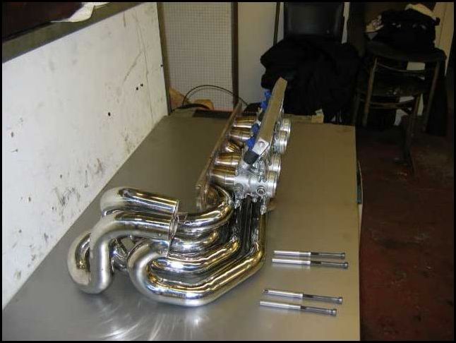

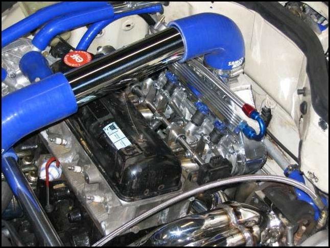

Riël schreef:Ik vind de injectoren wat ver naar buiten staan?
Ik zou het ding zo willen hebben
Het is dat ik in mijn spruitstuk de injectoren verder naar binnen plaats. Wie weet heeft dit andere voor/nadelen, vandaar de vraag
dat ziet er super netjes uit, blokje zal wel de nodige pk's geven turbo ziet er ook niet meer uit als een gewone T2.
plaats van injectoren ver of dicht bij cilinderkop had invloed op het toerental waarbij het meeste vermogen gelevert werd d8 ik, correct me if i am wrong
Maik (WOOFER) schreef:Dat ziet er super gelikt uit man..
heb je er nog wat informatie of commentaar bij te geven sander??
Nou het is dus niet van mij, en ik zou het in ieder geval anders maken als hier op de foto. Dat geld voor het inlaat- en uitlaatspruitstuk. Maar niet te min het is een mooi stukje werk.
ff een paar dingetjes die tellen bij injectorplaatsing:
Als je een auto wilt die schoon is, qua uitlaatgasemissies, moet de injector dicht bij de inlaatklep zitten. Je pist dan niet zoveel vloeibare brandstof op de spruitstukwanden.
Bij een erg hoogtoerige motoren worden de injectoren wat verder geplaatst, zodat de brandstof nog wat tijd heeft om te verdampen.
Al met al maakt 't voor een gtt dus geen ene fuck uit waar die dingen zitten. Het enige wat telt is een beetje praktische plaatsing, liefst niet te dicht bij de uitlaat.

Heb ik gelijk als ik denk dat het de c7J motor is waar dit spruitstuk opzit?
Ik zou het niet weten. Maar probeer maar eens meer te weten te komen, en het liefst er achter komen waar je ze kan kopen. Ik zou ook allen maar het inlaat gedeelt willen en het gasklephuis (plenum)hoeft niet eens.
gr sander
Ik heb al ontelbare fora en mailtjes gestuurd Kan alleen maar wachten. ZOjuist stuitte ik op een oude renault handelaar hier in Landgraaf Ik belde erover maar hij had alleen oude dingen. Ik vertelde vlug mijn verhaal en hij bleek contacten in californie te hebben. Maar voordat ik goed en wel zijn email adres had ging de hoorn erop, gehaaste kerel. Heb m gemaild, eens afwachten.
