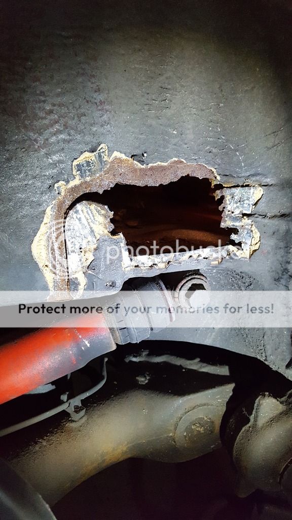

inmiddels hebben we alle wielkasten en kokers goed getectyleerd.
op één klein gaatje waren deze zo goed als roest vrij .
[img]http://i478.photobucket.com/albums/rr142/pabo2008/Mobile%20Uploads/20170125_200435.jpg[/img]
dit natuurlijk weer dicht gelast en goed behandeld.

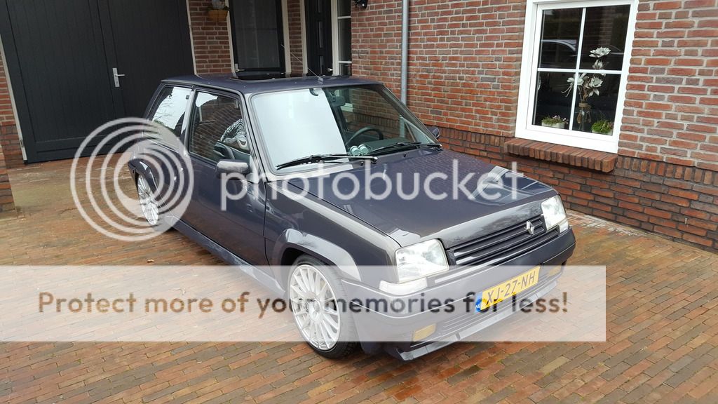

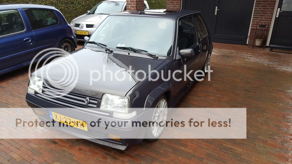

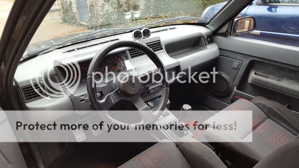

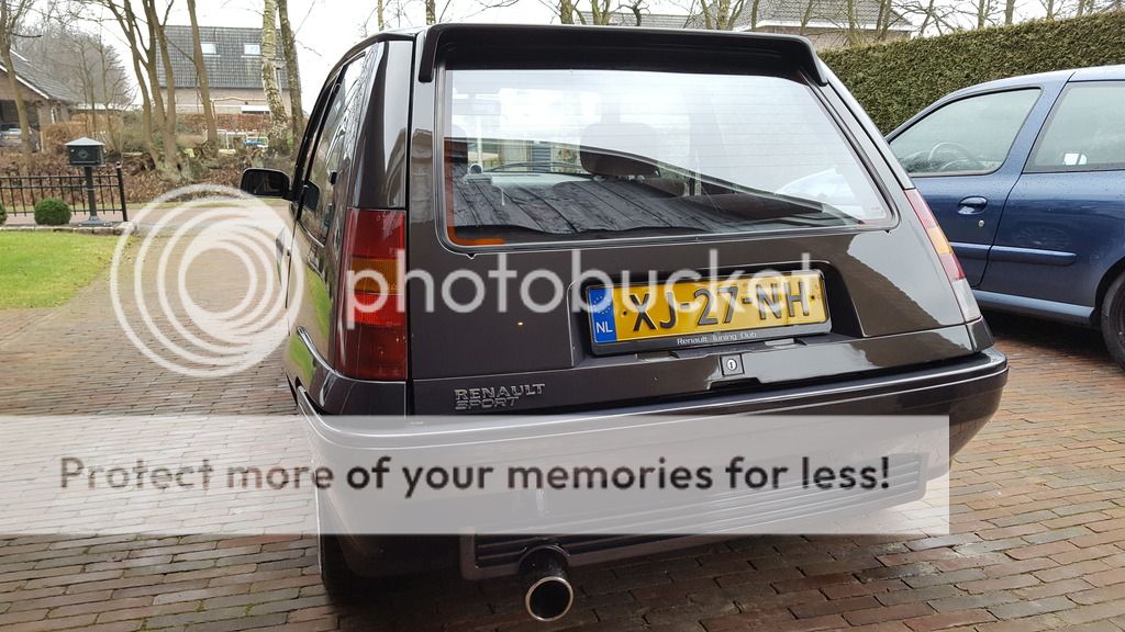

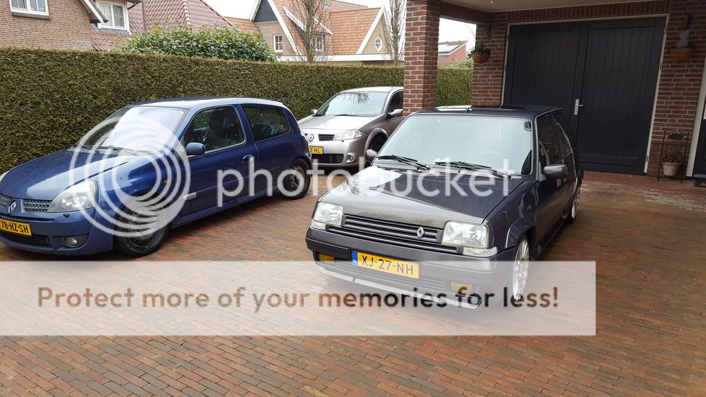

hier bij nog enkele foto`s hier de 5 er bij staat
[img]http://i478.photobucket.com/albums/rr142/pabo2008/Mobile%20Uploads/20170205_115637.jpg[/img]
[img]http://i478.photobucket.com/albums/rr142/pabo2008/Mobile%20Uploads/20170205_115626.jpg[/img]
[img]http://i478.photobucket.com/albums/rr142/pabo2008/Mobile%20Uploads/20170205_115714.jpg[/img]
[img]http://i478.photobucket.com/albums/rr142/pabo2008/Mobile%20Uploads/20170205_115653.jpg[/img]
[img]http://i478.photobucket.com/albums/rr142/pabo2008/Mobile%20Uploads/20170205_115645.jpg[/img]
[img]http://i478.photobucket.com/albums/rr142/pabo2008/Mobile%20Uploads/20170206_173747.jpg[/img]
