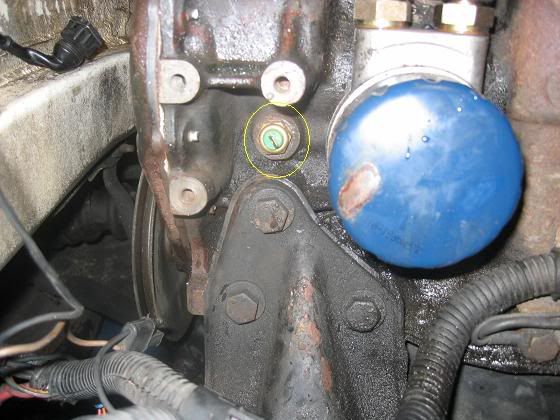

Even in dit topic dan maar,
ik wil een olietemp. sensor in de carterpan (R5GTT)inbouwen, niet ipv de aftapplug, maar een gat erin boren en een moer eraan lassen zodat hij niet aan de onderkant uitsteekt. Nu heb ik het blok eruit liggen en kan ik niet bepalen waar hier de meeste ruimte voor is, oftewel:
waar kan ik de sensor het beste monteren (evt. ook in de buurt van de kabelboom, zodat het netjes weg te werken is)
gr. Matthijs
Wat ook een optie is en waarschijnlijk beter
is achter je dynamo -beugel als je je dynamo + beugel weg haalt dan zie je een moer zitten die kan je weghalen en daar je thermocontct in draaien ...dat scheelt een hoop gekloot met je cater pan ...
Ik heb hem daar ook zitten en menig gt rijder
Net wat Jochem zegt, beter daarin draaien als een hoop gedoe met je carterpan :)
Zo zit het bij mijn 5 :)
[img]http://i13.photobucket.com/albums/a293/GT5/105_0510.jpg[/img]
Matthijs Bleu Sport
Berichten: 289
Lid geworden op: wo 15 jan 2003 22:19
Car: Renault 5 GT Turbo B
Locatie: Roosendaal
Ok dan!! (Y)
Dat is zeker niet toevallig M14? (Ik heb namelijk net een sensor binnen van Biesheuvel..M14)
M14x1,5 als ik het me goed herinner
Matthijs Bleu Sport
Berichten: 289
Locatie: Roosendaal
-Ray- schreef:M14x1,5 als ik het me goed herinner
'T zal niet waar zijn, M14 klinkt goed (Y) , en die 1,5, waar is dat goed voor? lengte van de schroefdraad/het stukje sensor wat in het blok gaat, of totale lengte (doorhalen wat niet van toepassing is :D )?
das de "spoed"
afstand van de draad zeg maar :)
je hebt ook 1, das fijne draad.
Matthijs Bleu Sport
Berichten: 289
Locatie: Roosendaal
-Ray- schreef:das de "spoed"
Hmkay, had ik kunnen weten.. (S)
Volgens mij is de schroefdraad dan in orde. Deze sensor heeft 15mm schroefdraad en 15mm draadloos, toevallig enig idee of dat nog problemen geeft?
nee hoor, past prima
Matthijs Bleu Sport
Berichten: 289
Locatie: Roosendaal
Waantastisch, pure mazzel dan dat 'ie daar gaat passen! >-)
Thanx voor de hullup,
gr. Matthijs
