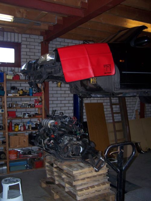

Heb net witte op de brug om even te kijken hoe alles zit, cabrio natuurlijk zelfde. Wat kort op elkaar allemaal, pfff... Zit subframe ook echt vast aan motor, of alleen aan carosserie?
Het is echt krap ja :D
Plaatje, toevallig van jaques:
[img]http://www.team1916vforum.nl/download/file.php?id=215[/img]
Stuurhuusrubbers is wel te doen met de motor er in maar is niet de leukste klus. Ik had je graag even geholpen maar ik ben er even tussenuit nadat ik ben aangevallen door m'n eigen slijptol en zit vanaf m'n duim tot elleboog in het gips..
