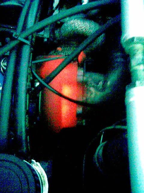

dat zit er niet op dit is het blok
[img]http://img823.imageshack.us/img823/8599 ... 181642.jpg[/img]

Heeft erop gezeten bij een van de vorige eigenaren. Heb zelf ook zoiets maar dan netter. Is bij mij gemaakt door Jeroen, degene die bij jouw gt de aquamist gedaan heeft en hem afgesteld heeft.

zo heeft Christian hem destijds gebouwd en aan Leeroy verkocht:
[img]http://i636.photobucket.com/albums/uu88 ... C00278.jpg[/img]
Staat die turbo daar nu nog te gloeien? Nice :)

nee dat is roest helaats :p

Is bij mij ook. Als ik hem start, de garage uitrijd en uitzet liggen er plasjes water op de versnellingsbak.
Zo moet tie eruit zien
[img]http://img.photobucket.com/albums/v218/ ... Afb03w.jpg[/img]
