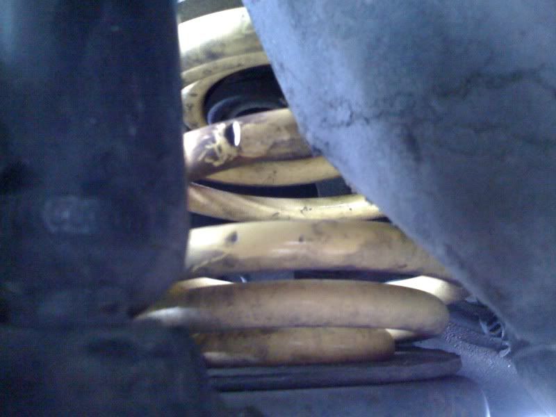

Kwam vandaag wel weer het volgende tegen
[img]http://i69.photobucket.com/albums/i80/t ... G_0372.jpg[/img]
Een stuk van m`n wielkuip heeft zich blijkbaar in m`n veer gevreten...wtf!
Sterk stukje plastic. Hoe groot is de kans dat deze veer gaat breken? Lijkt me niet dat het geen kwaad kan.
lijkt me wel. de kracht is nu onevenredig vedeeld over de veer. op dat smalle stukje staan groteren krachten en die veer gaat op den duur daar echt breken.
wat zegt apex hier over? en hoe is dit mogelijk, dat die veer ze geraakt wordt. dat moet bij orgineel dan toch ook zo zijn?
Gewoon doorrijden tot ie breekt, zou ik me niet zo'n zorgen over maken, denk dattie eerder breekt op 1 van de uiteinden omdat daar de windingen op elkaar komen. (waardoor de veer ombuigt en dus veel makkelijker kan breken).
Die wielkuip heeft duidelijk niet goed gezeten Abel, das logisch toch?

Ik heb Apex een mail gestuurd met het verhaal. Ook over het feit dat de coating van de voorveer af is wat het kraken veroorzaakt. Maar ff afwachten wat zij er van zeggen. Er zit ten slotte 5 jaar garantie op dacht ik.

Dat het geen garantie is snap ik
De boosdoener is het stuk plastic rechts op de foto. Hier druk ik het opzij maar normaal zit het er vlak op. Ik snap het ook niet dat het het sterker is dan de veer maar er zit daar verder niets in de buurt.
Verder nog geen reactie gehad van apex helaas.
