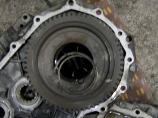

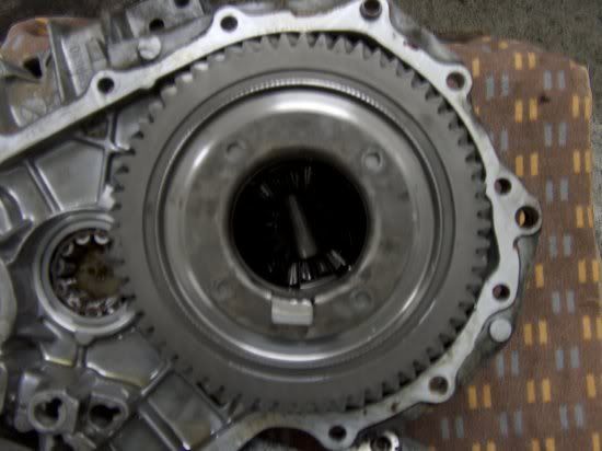

Voor de bak: Neem eens contact op met canonballman. Volgens mij moet je als eerste het probleem met de circlip in het differentieel oplossen. Zoals je vaak op foto's ziet wordt de borg vervangen door een plaatje met boutjes. zie plaatjes (geleend van Oosterijkse collega Mario Lang):
[img]http://i173.photobucket.com/albums/w77/ ... iot006.jpg[/img]
[img]http://i173.photobucket.com/albums/w77/ ... iot007.jpg[/img]
[img]http://i173.photobucket.com/albums/w77/ ... iot008.jpg[/img]

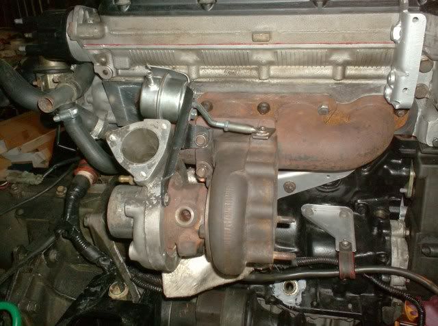

dat past dus niet op een spruitstuk van BB. Daarvoor heb je een turbine nodig met T2 aansluiting.
Gebruik je een turbo van een nissan dan moet je de gaten in de turbine even doorboren want de gaten zijn te klein voor de bouten die op het spruitstuk zitten. Niks onoverkomenlijks. Verder moet je een beugeltje fabrieken voor de actuator.
voorbeeld;
[img]http://i224.photobucket.com/albums/dd11 ... ing091.jpg[/img]
