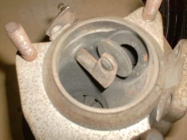

De wastegate van mijn T3 zit vast.
Heb hem al op zijn kop gezet en vol laten lopen met kruipolie maar hij zit muurvast (S)
Iemand een idee hoe ik hem los kan krijgen?
een andere scoren. deze is duidelijk stuk. is waarschijnlijk vast gefused. heet,druk,en metaal op metaal. dus niet te redden waarschijnlijk.
Wegdonderen, zeker als je er kruipolie doorheen hebt gegooid ist helemaal nix meer waard. Er zit namelijk een rubber membraan in...
volgens mij heeft hij het over de wastegate, niet over de actuator. Daar zit niks van rubber in, is puur metaal met de klep erop. 5 moertjes loshalen en een andere erop.
Oorzaak is heel waarschijnlijk dat je actuator stang niet loodrecht aan de wastegate verbonden zit waardoor deze een zijwaarste kracht uitoefend en op lange duur vast komt te zitten. Afkoppelen en een klap op geven wil wel een helpen.
Bij sommige T3's zie je dat het verbindingsmechanisme wastegate-actuator lassporen vertoont.
Dat betekent dat de kop afgeslepen is, de klep verwijderd om de stang op te schuren en em weer te plaatsen.

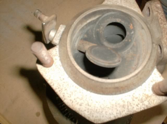

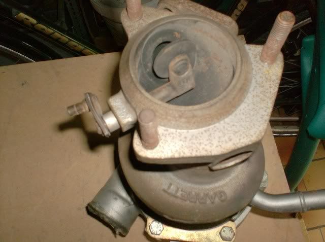

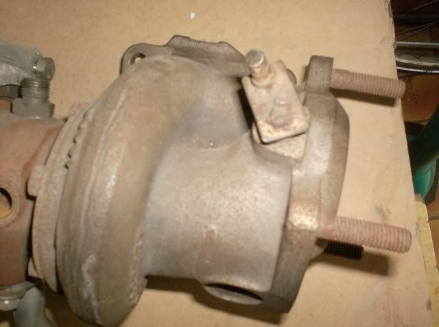

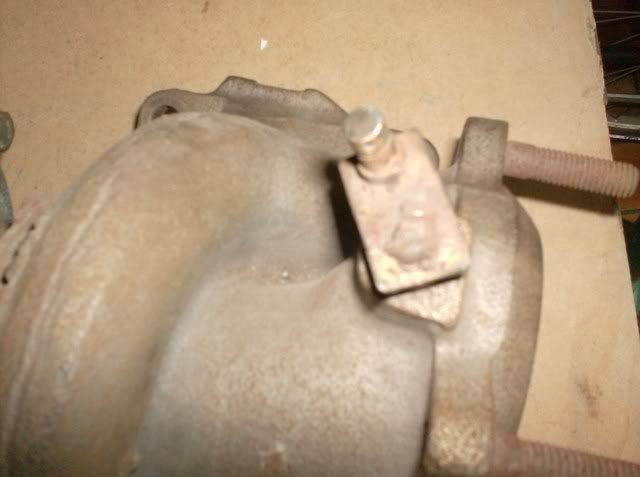

deze heeft een gelijkaardig probleem: geen 5 stud wastegate maar cossie blazer, zelfde principe;
[img]http://i224.photobucket.com/albums/dd11 ... ing073.jpg[/img]
[img]http://i224.photobucket.com/albums/dd11 ... ing072.jpg[/img]
[img]http://i224.photobucket.com/albums/dd11 ... ing071.jpg[/img]
[img]http://i224.photobucket.com/albums/dd11 ... ing070.jpg[/img]
[img]http://i224.photobucket.com/albums/dd11 ... ing074.jpg[/img]
probleem bij deze was: teveel druk en actuator met veels te strakke veer (-34)
bij een T3 met 5 studs ziet dat er zo uit als je de wastegate verwijderd:

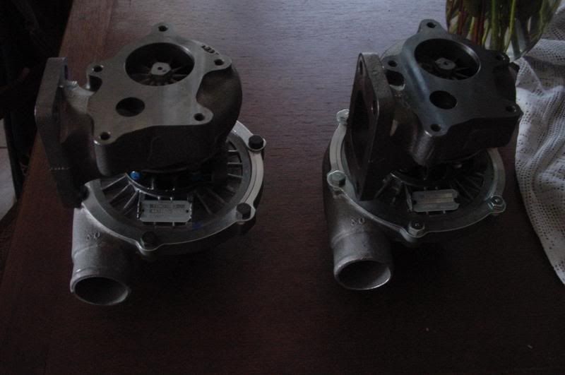

toch nog iets van de T3 gevonden ! Als ik me niet vergis heb jij die nieuwe turbine van me over genomen...
[img]http://i83.photobucket.com/albums/j320/ ... C05809.jpg[/img]
[img]http://i83.photobucket.com/albums/j320/ ... C05808.jpg[/img]
[img]http://i83.photobucket.com/albums/j320/ ... C05804.jpg[/img]
Aardige collectie turbo's heb je daar Jo :wink:
nou...je verzameld wel wat met de jaren :lol:

Zet een steeksleutel op de hevel, goed inspuiten, eventueel opstoken, en proberen gangbaar te maken. Als dat niet lukt: hevel losslijpen, en de wastegate naar binnen tikken. Dan goed schoonmaken, polijsten, en weer terugmonteren.
