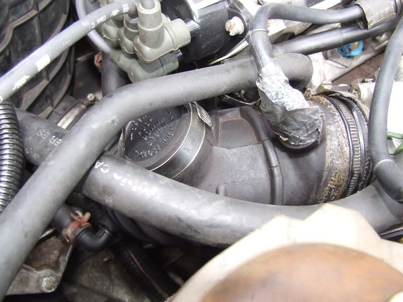

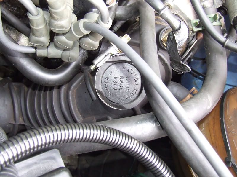

Hey,
de vorige eigenaar van mijn rsi heeft een gat bovenop de luchtslang afgedopt met een dop van een spuitbus. Ik vraag me dus af wat daar eigenlijk op moeten zitten en waar het heen moet gaan.
Misschien dat daarom mijn rsi niet lekker loopt. Hij schommelt en bokt heel erg.
Het gat waar het over gaat is dus net zo groot als een dop van een spuitbus en zit bovenaan de luchtslang precies bovenop.

Als ik mij mijn oude Rsi voor de geest haal zit de luchtmassameter in deze slang en de carterontluchting.
Hoogst waarschijnlijk heeft de vorige eigenaar de carterontluchting afgedopt ivm aanzuiging vals lucht buitenom het luchtfilter.

oke thanks! die slang loopt bij mij naar onder toe! dus ken geen kwaad :D
