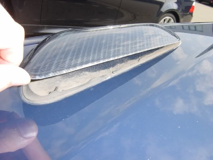

Vorige eigenaar heeft 2 erg lelijke kunstof luchthappers op de motorkap geplakt. een zit er al aardig los zoals jullie kunnen zien. Is dit nog mooi te verwijderen zonder dat ik de lak verschadig?
[img]http://i209.photobucket.com/albums/bb14 ... C00802.jpg[/img]
ziet er nu al nasty uit,
waarmee zit het vast ?

een of andere zwarte kit
Jeroen Wigger
Berichten: 763
Car: Laguna II 2.0 T 205
Ruitenkit waarschijnlijk, kleeft wel hardnekkig hé......
Maar? zit je dan nie met kleurverschil en beschadiging...
denk het haast wel

kleur verschil vind ik lang niet zo erg als deze lelijke dingen. maar als het ruitenkit is dan denk ik niet dat ik er dan zonder krassen eraf krijg.

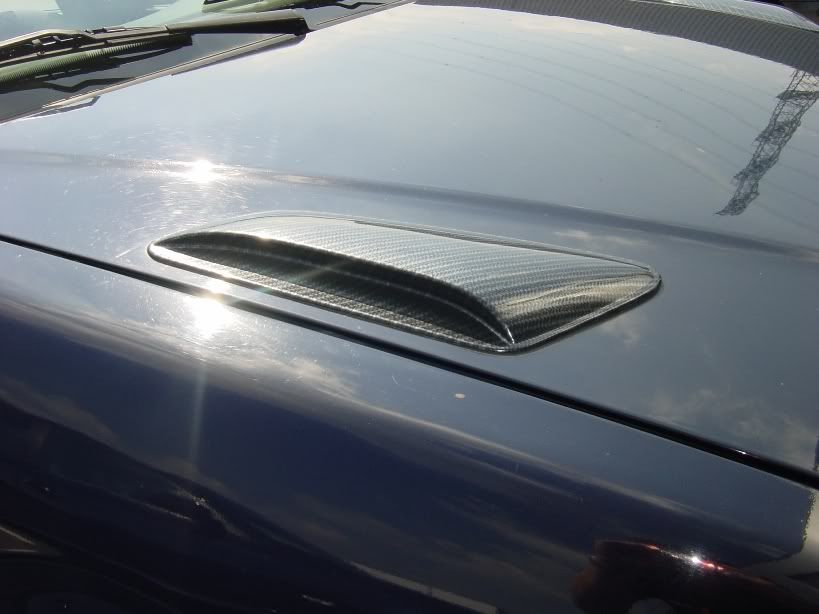

heb je geen totaal foto dan ?
Geert
Berichten: 3876
Locatie: rijssen
wat wil je nog meer zien? hoe lelijk ze zijn :P
gewoon totaalplaatje van hoe het staat ja
Geert
Berichten: 3876
Locatie: rijssen
Van die Astra GSi look dingen, staat niet echt nee op zo'n auto, ik zou ze er gewoon af halen en tja... Mocht het niet anders zijn maar gewoon motorkap opnieuw spuiten

Je kan proberen een fohn erop te zetten :)

Ja oke, dan snap ik dat het niet zoveel mag kosten! (Y) Tja dan heb je volgens mij 2 keuzes... Of erop laten en beter vast maken of wat ~thijs~ zegt doen, met de fohn proberen maarja... denk niet dat je alles er volledig af krijgt.

gewoonb met de fohn aan de slag, lukt het echt niet dan kun je ze altijd nog terug plakken (Y)

Mja als ik op t werk een ruit monteer, dan doe je er primer onder, denk dat dit gewoon ontvet is en zal nooit super vast zitten....
Dan moet het er toch af te purken zijn?Schiet me net te binnen, Er zijn trouwens van die tolletjes die je in boormasjien kunt drukken en daarmee stickers van LAK kunt afhalen....
'T is van één of ander kunstof zodat t nie beschadigd.\
Bij me maat zijn toen van z'n Polo de deurstrips afgehaald, die erop zitten geplakt met dik dubbelzijdig tape... ook hier met "de" tol overheen geweest en weg!

~thijs~ schreef:Je kan proberen een fohn erop te zetten :)
juist!
en in t uiterste geval een kap halen voor een knaak en een rol drop. Die dingen kosten geen ruk!

fohn en eventueel visdraad om die lijm smurrie door te "snijden"
en dan achteraf een goede poets en/of simoniseerbeurt ...
