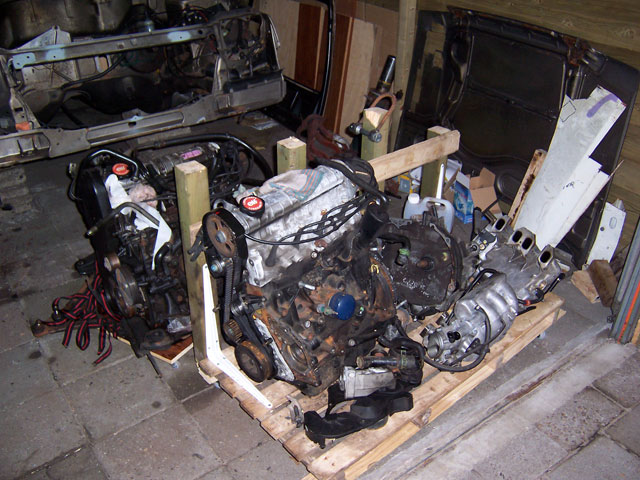

Uiteindelijk is het een 2.0 liter uit een Laguna geworden. In dit geval de achtklepper, omdat hiermee de minste aanpassingen nodig zijn. Alle randorganen zouden makkelijk over te zetten moeten zijn. De 2-liter heeft multipoint-injectie, wat betekent dat ik een elektrische benzinepomp en de computer in zal moeten bouwen.

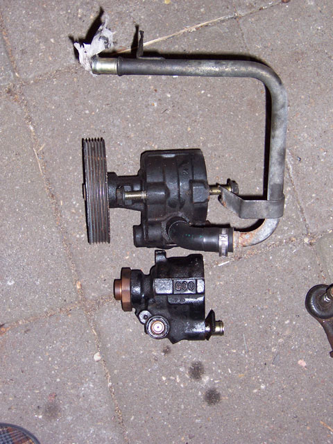

Ook kwam ik een probleempje tegen: de stuurbekrachtigingspomp van de Laguna, die ik bij het blok heb gekocht, is anders dan de originele pomp. Hierdoor kan ik de bevestiging van het 1.7-blok niet gebruiken, de multiriem past zo niet. Bij het 2-literblok is geen steun aanwezig, maar die zou waarschijnlijk ook niet passen. Bij een Laguna is er meer ruimte en is de dynamo lager en verder naar voren geplaatst dan in een Vijfje past. Hier moet ik dus nog iets creatiefs op verzinnen.

De pomp is door de riem aangedreven. De riemlengte is niet zo spannend, maar de as van de nieuwe pomp is korter, waardoor de poelie de riem niet raakt.

De bevestiging van het oude blok gaat dus niet werken met de nieuwe pomp. Ik ga eens kijken hoe het er bij een RSi uitziet.
