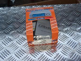

Iemand die me kan helpen met de aansluiting van de Greddy turbo timer?
Had eigenlijk alles al aangesloten behalve de "parkingbreak feature"
Nu, dit laatste deed ik dus vandaag maar helaas wil de timer niet af tellen.
Ofwel schakel ik op de keerzijde de "acc/ign" schakelaar om en dan krijg ik: bij het starten van de motor schakelt de timer aan, maar bij het terug springen van de sleutel naar de normale postitie blijft de starmoter draaien (vlug het Greddy wireharness uit elkaar trekken :evil: )
Schakelaartje op de andere stand: sleutel in acc stand timer licht op, starten, alles ok, maar bij het terug draaien van de sleutel in do off positie slaat de timer ook uit...
Zucht, dus volgen mij heb ik de kabels wel goed aangesloten maar misschien ook niet

[img]http://img.photobucket.com/albums/v296/ ... greddy.jpg[/img]
Je hebt in elkgeval een kabel met contactstroom verwisseld met dei van de startmotor, want die van de startmotor heb je niet nodig voor de timer.
Voor de rest lijkt t erop dat er geen constante + aanwezig is voor m aangezien ie mee uit gaat. Ik weet ook niet hoe het aangesloten móet maar zoals ik denk lijkt t me logisch.
