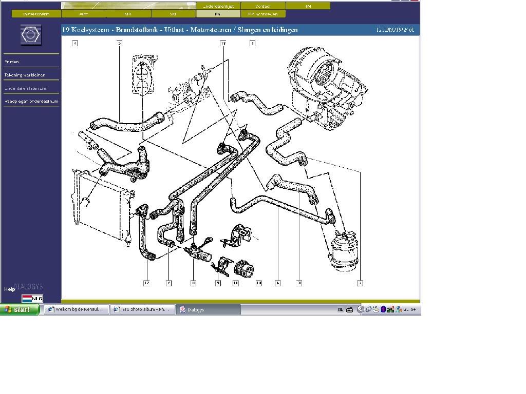

wie weet het onderdeelnummer voor de waterslang van het reservoir naar de stalen leiding van de oliekoeler?
1 slang gaat naar de kachelradiateur, en ik zoek de andere dus

Hij vraagt niet om goed spul van de sloop maar om een onderdeelnummer
[img]http://i13.photobucket.com/albums/a293/GT5/dialogys.jpg[/img]
Bedoel je slang 2, 3 of 6?
Slang 2: 77 00 787 607 SLANG VERWARMING
Slang 3: 77 00 797 817 SLANG WATER
Slang 6: 77 00 793 242 SLANG
Slang 3
