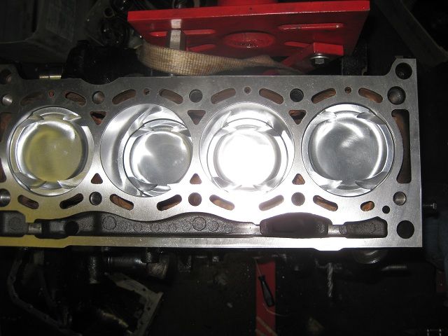

Nou Andrews, je gaat je zin krijgen, er gaat er 1 inkomen.
Heb het 1.4tje er reeds uit liggen.
Het kale blok is al verkocht.
De turbo, koppeling en versnellingsbak ga ik weer gebruiken op het f7p blok.
Het is dus wel met een f7p blok en geen f7r. Ik ga er dan weer wel een cilinderkop van een Williams op zetten.
Onderblok is al bij Patrick geweest en er zitten gesmede lage compressie zuigers in.
De drijfstangen zijn origineel maar wel met arp bouten erin.
Verder zal er weinig spectaculairs aan het blok gebeuren.
Dit is een simpele set-up de werkt en zich al meerdere malen bewezen heeft.
Ik zal hier het een beetje proberen bij te houden en natuurlijk weer veel vragen stellen ;-)
[img]http://img.photobucket.com/albums/v218/ ... 78e295.jpg[/img]
super project!!
keep us posted!! (Y)
http://www.barmartechniek.nl
Nice :D
Aha, je hebt het blok terug van patrick, goed bezig! Ben benieuwd straks. :D
