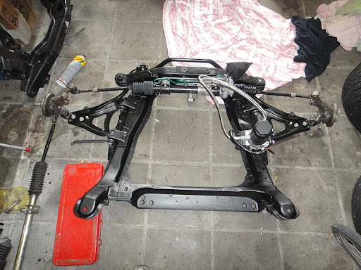

effe tijd voor nog een update
servostuur met elektrische pomp
[img]https://lh5.googleusercontent.com/-Wlhh ... C00253.JPG[/img]
volgende stap is het verstevigd williams subframe klaar maken
daarna ????????????
word vervolgd

inderdaad vrijdag rij ik terug na hemjacques schreef:Van Bert Jan Prinsen?
nice, heb het systeem samen met bert-jan gemaakt en het werkt geweldig. Veel lichten dan met de Standaard pomp. Heb je het subframe ook gekocht?
iets misschien, maar heb nooit gemerkt dat er minder gevoel was.

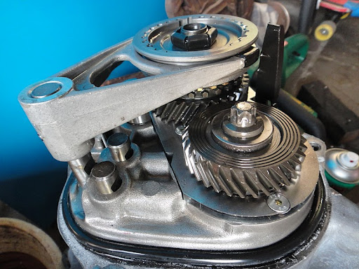

zover staan we al
[img]https://lh5.googleusercontent.com/-8y4n ... C00263.JPG[/img]
de versterkte bak met de korte 5de
[img]https://lh5.googleusercontent.com/-jWNd ... C00268.JPG[/img]
[img]https://lh3.googleusercontent.com/-0_ut ... 011287.jpg[/img]
het enige da ik nu nog moet hebben zijn ORGINELE williams aandrijfassen!!!!!!!!! wie heeft ernog liiggen??????

reden waarom ander blok eruit ga is gewoon tja hopen op meer vermogenRonald1916V schreef:Wat is eigenlijk de reden dat de andere 2.0 er uit ging ?
- Berichten: 6440
- Locatie: Nijverdal
ik denk dat het nog wel meevalt jacques. ooit het verschil getest? ik merk het in elk geval niet, dit blok heeft andere nokken etc dus zal helemaal wel anders zijn
Sterker nog, onder de 3000rpm gaat hij bokken (286 graden nokkenassen) en door de kortere eindoverbrenging is je topsnelheid 160km/u. Perfect voor rally gebruik maar niet zo ideaal voor woon-werk. Ik hoop dat je hier rekening mee hebt gehouden bij de aanschaf.

clio word enkel gebruikt om meeting en soms is voor na de bakker te rijdenGeert schreef:Sterker nog, onder de 3000rpm gaat hij bokken (286 graden nokkenassen) en door de kortere eindoverbrenging is je topsnelheid 160km/u. Perfect voor rally gebruik maar niet zo ideaal voor woon-werk. Ik hoop dat je hier rekening mee hebt gehouden bij de aanschaf.
en 160km/u het zal wel iets harder zijn zeker ??? bert jan sprak van een 180km/u indien het niet voldoende is steek ik de 5de wel van mijn oude versnelingsbak
Kan toch ook gewoon je hele oude bak gebruiken? Of is deze verder nog aangepast?

oude bak heeft 200000km geboldtutuur schreef:Kan toch ook gewoon je hele oude bak gebruiken? Of is deze verder nog aangepast?
is een jb3
deze een jc5 en verstevigd

ik neem aan dat alleen de eindvertanding veranderd is? dit kan je toch zo weer terug draaien. moet alleen de bak weer uit elkaar

hhmm alleen het zwarte deksel tochtutuur schreef:ik neem aan dat alleen de eindvertanding veranderd is? dit kan je toch zo weer terug draaien. moet alleen de bak weer uit elkaar
Dat is alleen de 5de

inderdaad,bij mijn weten zit alleen daar een kleiner verhouding in (renault spider)tutuur schreef:Dat is alleen de 5de
Lijkt mij zeer onwaarschijnlijk! Omdat je de 170 in zijn 4 al haalt...
