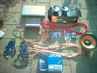

Zo afgelopen zaterdag ff op pad geweest om wat ice in de gtt te gaan propppen.
Moet volgens mij net allemaal passen .
[img]http://i15.photobucket.com/albums/a399/ ... _00037.jpg[/img]
Zal de aankomende tijd wel ff bezig zijn hiermee.
Wil mijn compo actief aan sturen met de 4 kanaals versterker
die is 4* 125 watt .
Daarvoor moet je wel ff 15 meter speaker kabel leggen .
Voor de compo woofers ff 2 mdf speakerringen maken,
en niet te vergeten de deuren en de rest voorzien van dempingsmatten.
Dan de de subkist ff aanpassen voor achter in .
die krygt 300 watt te verwerken .
De voedings kabel die naar achter gaat is maar 35 mm2
die wordt achter gesplitst met een zekering/verdeel blok
naar 1*35mm2 naar de 4 kanaals .
en 1*10mm2 naar de gebrugte versterker
Daarna alles afregelen met de HU die daar speciaal voor is gekocht .

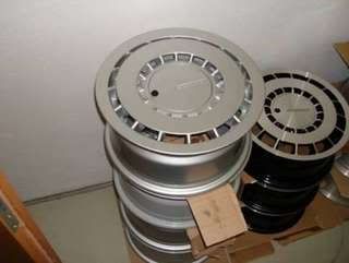

zo kon mezelf weer niet inhouden en heb maar weer een set oude velgen aangeschaft zijn zeer zeldzaam dus leuk om te hebben .
Zijn dus "Zender Turbo "velgen ph 1.
[img]http://i15.photobucket.com/albums/a399/ ... Turbo4.jpg[/img]
[img]http://i15.photobucket.com/albums/a399/ ... r1poly.jpg[/img]
[img]http://i15.photobucket.com/albums/a399/ ... _small.jpg[/img]
Zo zien ze ernu nog uit maar binnenkort niet meer zie ander foto's.
6 j15 ET 40 Kan dit of moeten er spacers tussen?
Moet nog ff naafgat laten vergroten van VW naar renault.
Ze hebben vroeger DE JAREN 80 ook onder de 11 turbo gezeten de "Zender" uitvoering.
[img]http://aebergon.club.fr/photos_Renault/ ... nder_1.jpg[/img]
Maar ga eerst nog verder met de'"wedstrijd" audio install waarvan deze week wel enkele foto's zullen worden gepost.

you tell me
nee joh, dan krijg je ET10 malle
hoeveel J is de standaard GTT velg, toch ook 6? dan zou een 5mm spacer voldoende zijn, als je ruig doet neem je een 10mm. zal ff passen en meten worden.
Ik had 7J ET 35, dat kon zelfs nog wel een tikkie breder.
6J is al 12,7mm smaller aan elke kant, dan heb je nog 5mm van extra ET waarde. Dus goed dan zal het op 20mm uitkomen, maar standaard valt het enorm naar binnen hoor.
