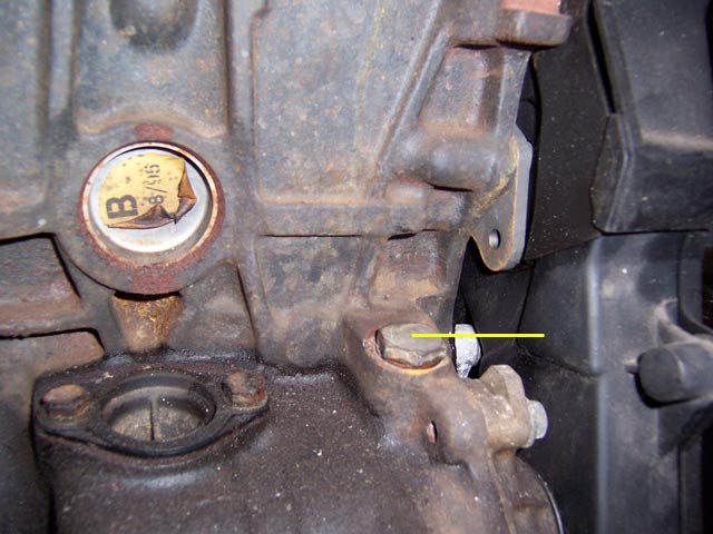

Is dit een goede plek voor de plaatsing van een temperatuursensor voor de olie? Of meet ik hier alleen lucht?

Bij de 1.7 ook. Maar wordt druk gemeten in de olie, of in de lucht?
- Berichten: 8103
- Locatie: Zwinderen
He, dat biedt mogelijkheden. Dat is standaard een combi-sensor? Dan hoef ik die van de Laguna alleen maar te vervangen door die van een Clio. Hopelijk kan m'n Equus-metertje er ook mee overweg.Bart V schreef:Voor een temperatuurmeting kan je het beste gewoon meten in het carter met de combisensor temp/pijl van de clio 16V.
- Berichten: 8103
Als de ze mooi lineair zijn, is er met een potmeter veel te stellen.
- Berichten: 11129
- Car: 2x twingo2 +5GTT
- Locatie: Du I Ven
Waarom zou je hem als combi willen.. Olie peilen moet je eigenlijk toch met de hand doen omdat de sensoren van renault berucht onbetrouwbaar zijn.Martijn schreef:He, dat biedt mogelijkheden. Dat is standaard een combi-sensor? Dan hoef ik die van de Laguna alleen maar te vervangen door die van een Clio. Hopelijk kan m'n Equus-metertje er ook mee overweg.Bart V schreef:Voor een temperatuurmeting kan je het beste gewoon meten in het carter met de combisensor temp/pijl van de clio 16V.
Dus gewoon je equisssensor er in draaien
Project: GTT Blue Sport
Die combisensor is een originele oplossing, dus das altijd mooier. Peilen boeit inderdaad niet, maar die functie hoef je dus ook niet te gebruiken. Waar het om gaat is dat die sensor 20 cm lang is, en netjes de temperatuur onder in het carter meet, zonder dat je moet gaan boren, of zo'n beunsensor in je originele peilstok moet gaan hangen...
Als de waarden van de weerstanden rond de 100 graden elkaar redelijk benaderen kan je prima die originele sensor gebruiken, en zal de afwijking minimaal zijn. Het gaat erom dat je kan zien wanneer de olie op bedrijfstemp is. Zoniet, kan je altijd nog iets anders verzinnen.
- Berichten: 8103
Oh ja.Menno schreef:Maar dat zijn ze zowiezo nietMartijn schreef:Als de ze mooi lineair zijn, is er met een potmeter veel te stellen.![]()
Het is een NTC, R versus T is een e-macht.
- Berichten: 8103
Wel netjes, maar het lijkt me op de verkeerde plaats te meten.Paul1916v schreef:zoiets anders een idee?
[img]http://www.priyantha.nl/rtc/upload/olie ... dapter.jpg[/img]
Ik heb nu zo'n peilstoksensor, dan moet je wel op je dashboardpeilstok vertrouwen.

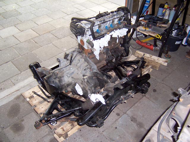

In m'n garage was het gelukkig wel droog gisteren, dus ben ik nog met de 5 beziggeweest.
Het blok staat inmiddels weer op het subframe:
[img]http://www.renault5baccara.nl/Afbeeldin ... 0_3103.jpg[/img]

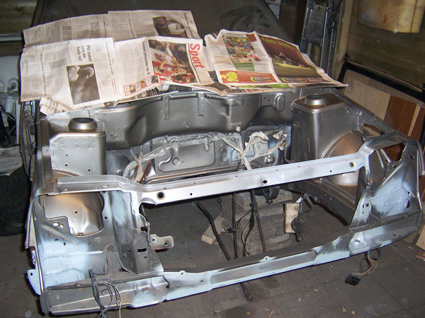

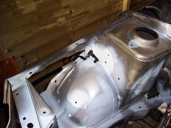

Zo, de afgelopen week heb ik ondanks de warmte nog wat nuttige dingen kunnen doen.

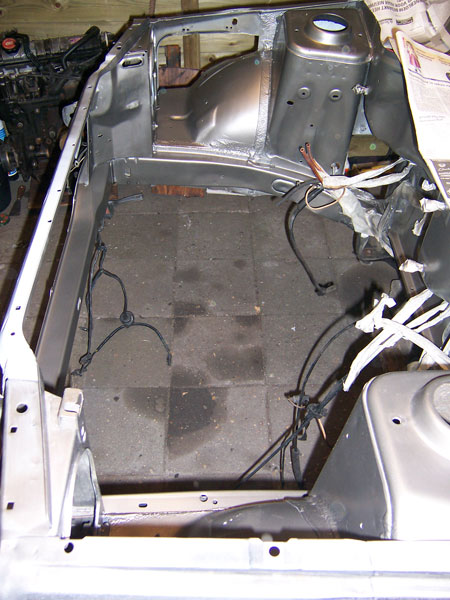

Alle roestplekjes in de motorruimte zijn geprimerd en indien nodig opnieuw gekit:
[img]http://www.renault5baccara.nl/Afbeeldin ... 0_3120.jpg[/img]
Voor de motor ingebouwd kan worden, moet ook de motorruimte weer de goede kleur hebben. Deze heb ik zelf gespoten met een spuitbus. Geen Motip, maar gemengd door de spuiter aan de hand van de tankdop. Dit is het resultaat:
[img]http://www.renault5baccara.nl/Afbeeldin ... 0_3189.jpg[/img]
[img]http://www.renault5baccara.nl/Afbeeldin ... 0_3191.jpg[/img]
De nog zichtbare primer wordt in de kleur gespoten als de complete auto gespoten wordt.
Verder is het wachten nog op wat onderdelen: slangetje tussen brandstofpomp en -filter, de bevestiging van deze twee, de tankvlotter (is onderweg) en een lager en keerring van het stuurhuis.
Een spruitstuk van een Volvo 4x0 2.0 blijkt erg zeldzaam te zijn. Een Volvo-sloperij vertelde me dat deze snel scheuren. Voorlopig zal ik het originele spruitstuk dan maar gebruiken, tot ik een goede heb gevonden.

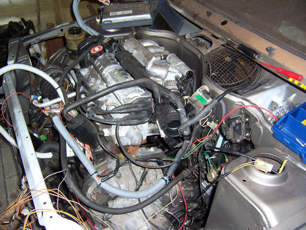

Vandaag heb ik het blok weer in de auto gebouwd.
[img]http://renault5baccara.nl/Afbeeldingen/ ... 0_3192.jpg[/img]
[img]http://renault5baccara.nl/Afbeeldingen/ ... 0_3193.jpg[/img]
[img]http://renault5baccara.nl/Afbeeldingen/ ... 0_3197.jpg[/img]
[img]http://renault5baccara.nl/Afbeeldingen/ ... 0_3198.jpg[/img]
[img]http://renault5baccara.nl/Afbeeldingen/ ... 0_3199.jpg[/img]
Nu maar eens zien of ik hem aan het lopen krijg. Voor de plaatsing van de computer zal ik in ieder geval wat moeten verzinnen, op deze plek zit het reservoir van de stuurbekrachtiging.

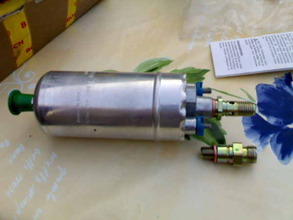

Bij m'n benzinepomp zijn 2 aansluitingen geleverd. Welke moet ik gebruiken? Op de onderste kan ik een slang met een slangklem aansluiten, maar voor de bovenste is een speciale aansluiting nodig!?
[img]http://renault5baccara.nl/Diversen/aansluitingpomp.jpg[/img]
Zoals je zegt.
Voor de bovenste heb je zo'n banjobout met slang nodig.
- Berichten: 8103
De aansluiting van de onderste verschilt niet veel. Daar moet, te zien aan de schroefdraad, ook een een koppeling op geschroefd worden. Bij de delaer heb ik nog een slangetje in bestelling (back-order) staan, hopelijk past die. En anders probeer ik het met een slang + klem.

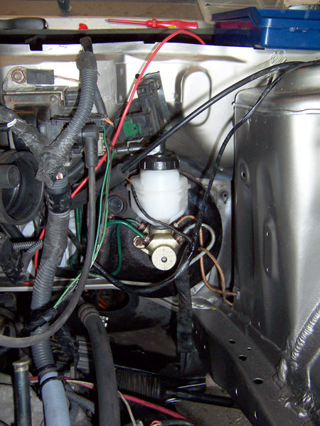

Een paar nieuwe foto's:
[img]http://www.renault5baccara.nl/Afbeeldin ... 0_3207.jpg[/img]
[img]http://www.renault5baccara.nl/Afbeeldin ... 0_3208.jpg[/img]
[img]http://www.renault5baccara.nl/Afbeeldin ... 0_3209.jpg[/img]
