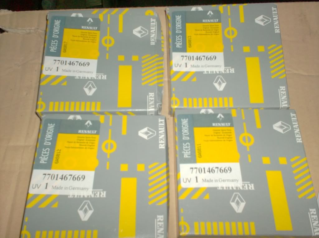

230€ voor de zuigerveren bij ome Reno, let wel, er is een verschil tussen ph1 en 2 !!
