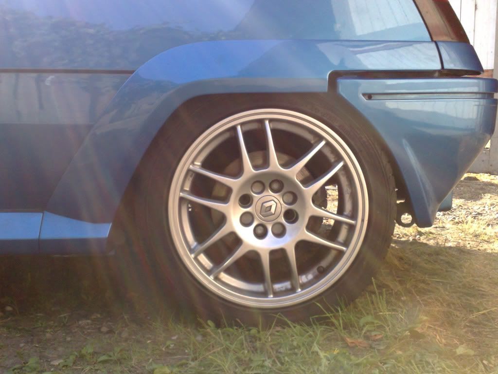

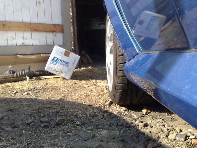

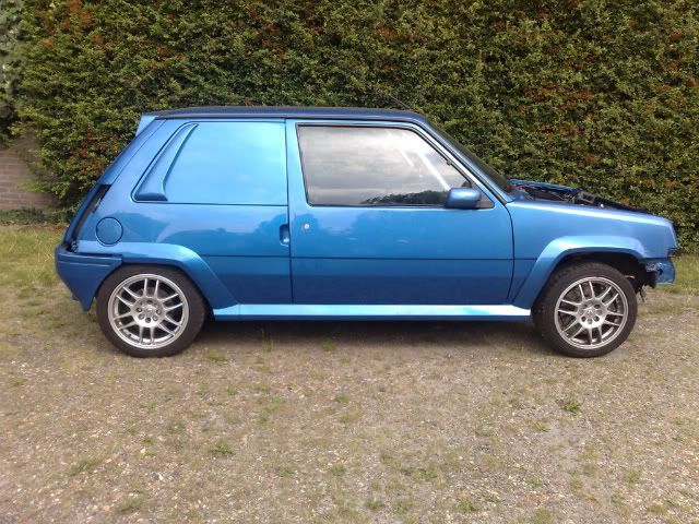

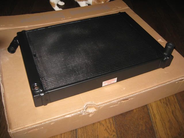

Een goede avond allemaal :p Heb eindelijk weer wat te melden over m'n gt.Had er echt even de balen van dat het blok niet meer goed liep en had er ff geen zin meer in. Na er een tijdje niet naar omgekeken te hebben ben ik er toch maar weer mee begonnen. Nadat ik zelf nog wat bezig ben geweest met het motorblok(zonder resultaat) heb ik het blok bij Maurice afgegeven zodat hij er even naar kon kijken want er bleef een irritante tik uit het blok komen. Maurice kon de oorzaak ook niet vinden maar constateerde wel dat het een gewoon origineel blok was. Heb toen besloten dat blok te laten reviseren en een ander blok door Maurice te laten bouwen en hoop dat binnenkort op te kunnen halen. Ben verder begonnen met het verbeteren van de wegligging van de gt. Heb inmiddels draagarmen en stuurkogels van een r19 en de aandrijfassen van een clio cup. Wacht nog op de bussen voor de draagarmen en de stab. stang is gereserveerd. Heb er afgelopen week de achteras van een clio onder gemaakt. We hebben weer genoeg te doen, ook omdat ik 6 oktober mee wil rijden op Assen :D
[img]http://i952.photobucket.com/albums/ae7/ ... 091254.jpg[/img]
[img]http://i952.photobucket.com/albums/ae7/ ... 091256.jpg[/img]
[img]http://i952.photobucket.com/albums/ae7/ ... 091252.jpg[/img]
Er zal nog wel wat aangepast gaan moeten worden maar wil dat zo min mogelijk doen om hem zo origineel mogelijk te houden.

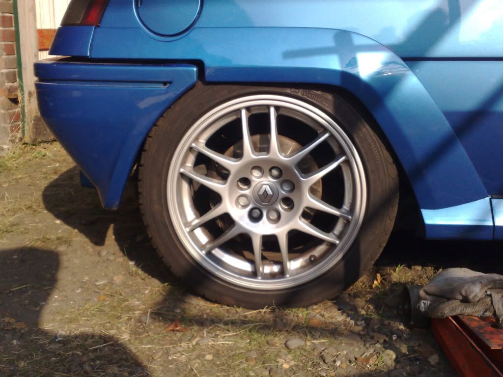

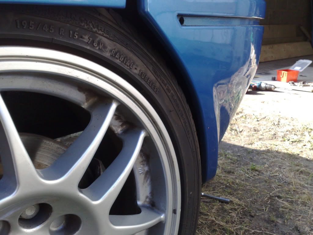

He Gerald, de achteras ging er makkelijk onder :beer: Moet nu nog wat gaan slijpen en zagen om te zorgen dat de banden nergens aanlopen :(

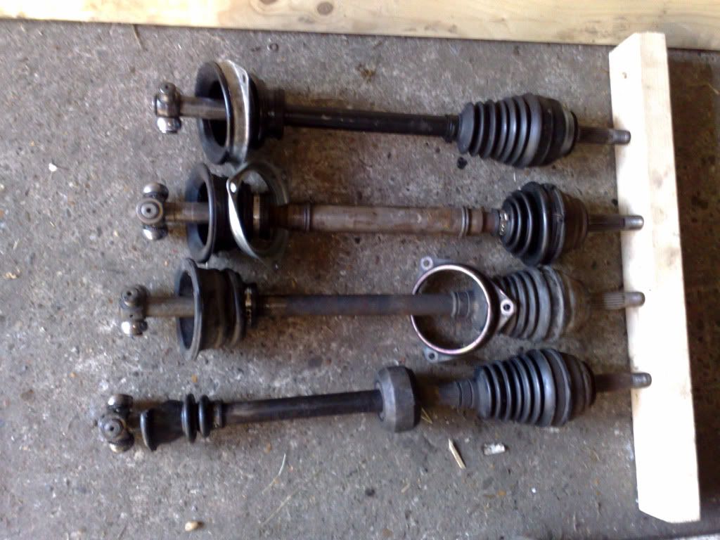

Vandaag weer bezig geweest met de gt. Ik wilde de draagarmen monteren maar zoals Steven(Stk) al had ondervonden passen deze niet op een gtt subframe. Ik heb nog een Clio subframe dus deze erbij gepakt en hier passen ze wel omdat de bevestiging wat verder van het frame afzit. Dit betekent dat de gt nog eens ongeveer 1,5cm breder word volgens mij. Ben ook wel benieuwd wat er met het camber gebeurt nu. Weet iemand of de subframes van een " gewone" Clio hetzelfde zijn tov een 16v? Heb nu 4 verschillende lengtes van aandrijfassen en weet niet welke ik nu moet gaan gebruiken. Zal wel gewoon proberen worden of weet iemand dat?
[img]http://i952.photobucket.com/albums/ae7/ ... 009003.jpg[/img]
Is van boven naar beneden: gtt, clio cup, clio 16v en 19 16v(volgens mij)

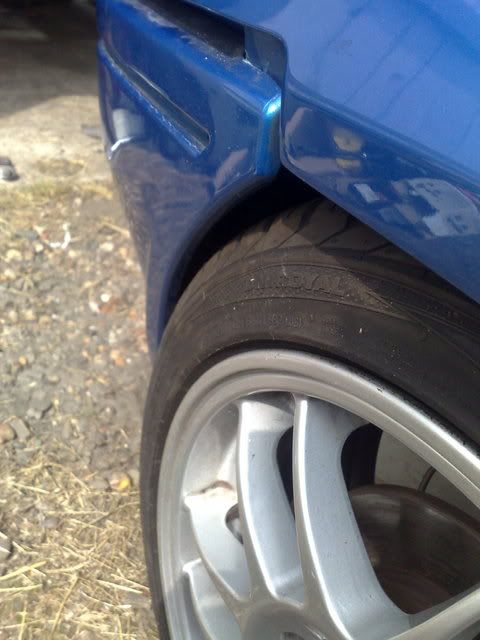

En nog wat foto's van de achterkant
[img]http://i952.photobucket.com/albums/ae7/ ... 009007.jpg[/img]
[img]http://i952.photobucket.com/albums/ae7/ ... 009006.jpg[/img]
[img]http://i952.photobucket.com/albums/ae7/ ... 009001.jpg[/img]
Er moet nog wel wat verzaagd worden aan de achterbumper maar wil eerst kijken waartie aanloopt om dan zo min mogelijk te hoeven verbouwen.
Als je subframe & draagarmen v/d Clio 16v hebt gebruikt moet je ook gewoon de aandrijfassen van dat type gebruiken, dat past zoiezo (Y)

Het zal een Clio 16v subframe worden met 19 16v draagarmen. Ben nu bang dat die Clio cup assen te kort zijn, aangezien een Clio subframe weer wat breder is dan een gt subframe.

Weet iemand of de subframes van een Clio allemaal hetzelfde zijn? Gerald heeft er een liggen maar weet ook niet of ze hetzelfde zijn :beer:
williams subframe is iets sterker schijnt, deze is wat dikker oid. De rest is t zelfde volgens mij.
Indien je bij een clio 16v de spoorbreedte wil van een willi( wat dus steven ook heeft), pak je 19 16v daagarmen, stabistang en williams aandrijfassen.
CUp clio;s hadden dezelfde spoorbreedte als williams cliko's? zo ja, kun je die aandrijfassen gebruiken

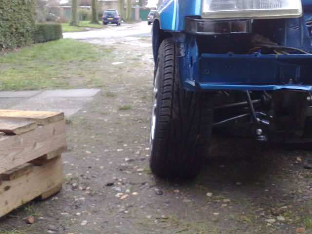

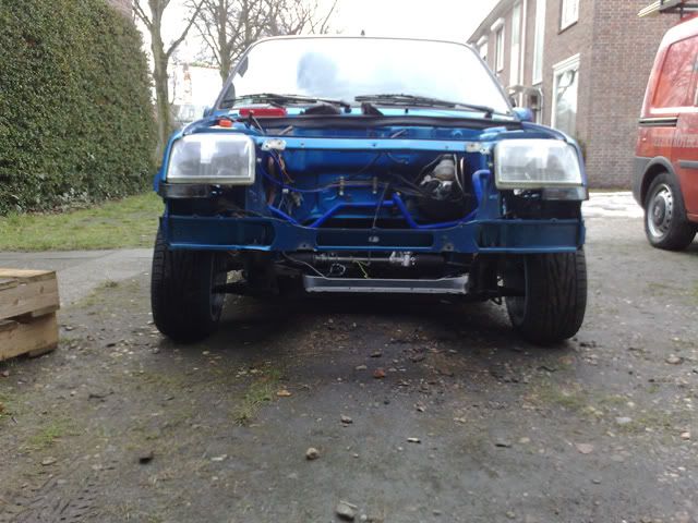

Èindelijk weer wat tijd voor de gt vrij kunnen maken. Ben nog bezig geweest met het warmlopen en na het verwijderen van de voorbumper was dit opgelost. Er bleef dus te weinig koeloppervlak over met die ic ervoor. Heb nu een wat grotere radiateur laten maken(370,500,57mm)
[img]http://img.photobucket.com/albums/v218/renault/012.jpg[/img]

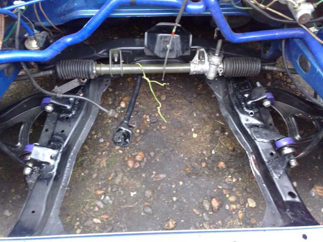

Heb vandaag het subframe van een clio 16v met 19 draagarmen eronder gemaakt.
[img]http://img.photobucket.com/albums/v218/ ... 009013.jpg[/img]
[img]http://img.photobucket.com/albums/v218/ ... 009011.jpg[/img]
[img]http://img.photobucket.com/albums/v218/ ... 009010.jpg[/img]
Er komen nog andere schokdemers onder. Had begrepen dat je met het bovenste gat(die wat verbreden) het camber kunt stellen. Is er een manier om dat zelf te stellen of moet je dan telkens naar de uitlijnboer?
het mooiste is een inclinometer en zorgen dat je een grond hebt die waterpas is, dan kan je het zelf precies afregelen :wink:
evt. kan een waterpas ook maar dat is een stuk minder nauwkeurig...
ziet er wel netjes uit btw, PU bussen er gelijk in en de ophangpunten voor draagarmen verstevigd (Y)
Beetje uitlijnboer is niet zo duur, en weet je zeker dat het goed is (tenminste waar ik ga dan :) ).
Beste is om je onderste gat aan te passen, zeker omdat je wat minder camber wilt dan nu. Bij het bovenste gat is er niet meer veel materiaal over als je dit wilt wegwerken.
Kijk anders eens bij de shock aanbieders of ze iets hebben met sleufgaten?
Powerflex bussen heb je het metalen busje wel ff gepunt neem ik aan? Anders willen ze nog wel eens gaan meedraaien/kraken. Mooi werk verder (Y)

Jean-Paul-S schreef:Powerflex bussen heb je het metalen busje wel ff gepunt neem ik aan? Anders willen ze nog wel eens gaan meedraaien/kraken.
Mag ik vragen wat je hiermee bedoeld?
Heb nog een set liggen die gemonteerd moet worden,
doe het dan graag goed :wink:
Alpine GTA V6 Turbo Rood '86
Renault Rodeo 6 '77
je moet het metalen busjes puntlassen aan je draagarm. Staat ook gewoon in de beschrijving van het product.

gewoon een set camberboutenmonteren wil ook wel eens helpn . kan je +_ 3 graden verstellen.
