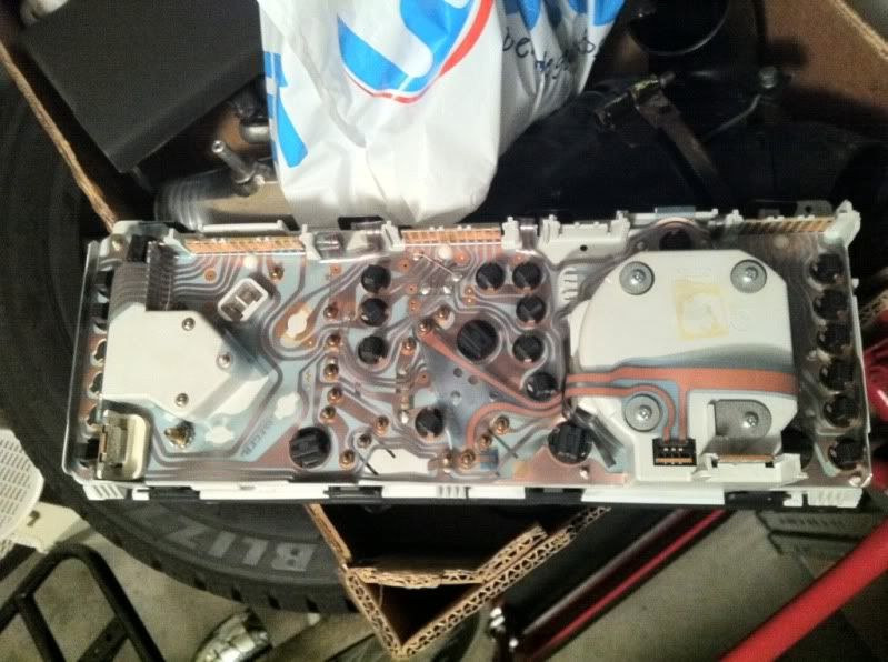

Verschilt een ph1 tellerbak van een ph2?
Zoals eerder aangegeven heb ik een ander ingebouwd.
Nu is de snelheid op de teller is zo`n 10% lager dan de wat de gps aangeeft.
Daarbij is het toerental hoger dan op de oude bak. Stationair zo`n 1400 toeren en voorheen 1000. Echter lijkt hij gewoon hetzelfde aantal toeren te draaien.
En zoals als gezegd doet de bezinemeter het niet meer. Maar die doet het opeens op de oude bak ook niet meer dus dat zal ergens anders aan liggen.

Volgens mij zijn de tellerbakken hetzelfde en 10% afwijking t.o.v. gps lijkt me ook niet heel erg groot. Mijn Clio had dat ook en de Espace van mijn ouders ook. Toerental en benzinemeter kan ik niet verklaren.
- Berichten: 1160
- Locatie: Alphen a/d Rijn
10% afwijking is idd niet erg als je langzamer rijdt op gps dan dat de teller aangeeft.
Maar als ik nu 90 rijd op de teller geeft de gps al 103/104 aan.
De meeste auto`s gegeven dan al 110km/u aan op de teller.

Ow, zo had ik het geïnterpreteerd. Je rijdt harder dan de teller, ipv langzamer. Nee, dat klopt niet. Maar zou wel de combinatie met de toerentalverhoging verklaren.
Maar dan heb ik er zo ook geen verklaring voor
[/list]
Er zit achter op de teller als het goed is een podmeter waarmee je de teller kan afstellen, dit zal er dan toch ook wel zijn voor de toerenteller?
- Berichten: 1676
Ik heb hetzelfde probleem gehad, toen werd ook aangeraden om naar de potmeter achterop de tellerunit te kijken.
Heb ik zelf eerlijk gezegd niet gedaan, maar na het monteren van banden met de juiste afmetingen (onder de 16" zaten te hoge banden) was het probleem opgelost. De teller geeft nu de snelheid aan precies cf gps
Normaal gesproken zou de teller iets meer moeten aangeven, maar ik vind het goed zo.
dan weet je tenminste echt hoe hard je rijdt
overigens zal hij op hoge snelheid wss alsnog iets afwijken ivm band deformatie.
- Berichten: 1160
Ik zal eens kijken of ik de potmeter kan vinden, en of ik daar iets mee kan.
Is dat een kwestie van proberen of zijn er vaste instellingen?
Dan nog proberen het probleem van die stomme brandstof meter op te lossen. Ik heb daar nog nooit over na gedacht maar het is knap lastig als hij het niet doet.
potmeter zal proberen zijn...

Doet bij mij helemaal niets, dus volgooien en dan weer de dagteller op nul. Verder maar even op zoek naar de oplossing als ik wat meer tijd heb.
Dit is trouwens de achterkant van de klok maar zie niets wat ik eventueel kan afstellen, draaien of wat dan ook...
[img]http://i69.photobucket.com/albums/i80/t ... a59859.jpg[/img]
