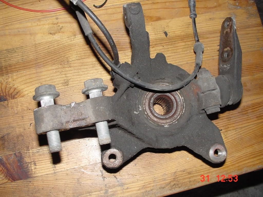

montage punten naar de schokbreker is breder, ik hoop dat je een aangepaste fusee hebt? anders gaan je clio1 schokdempers niet passen. ik zou de klauwen ook niet spuiten, dat is voor brembo wannebees
Mwoah... zwarte remklauwen hebben wel iets ... en tja ze worden vanzelf eigenlijk ook wel zwart ... :lol:
Grotere gaten in het fusee ?? Is dat zo ?? :wink:
Artikelnummer voor de bouten zijn anders ja...
Gaten zijn groter, en ze zijn breder ja (4mm). Je kunt ze laten affrezen, en een bus in het boutgat laten plaatsen.

hmm ik zie nu dat je de oude klauwen ernaast hebt liggen en dat je idd wel rs klauwen hebt. ik ben wel benieuwd hoe je er mee test hebt gereden? je hebt dus aangepaste fusees zodat je schokdempers passen?
waarom moet dat nu weer zo wazig, ik begrijp er geen reet meer van.
Martijn, het zijn beide de grotere "RS"-klauwen. :wink:
Om je de waarheid te zeggen heb ik het nog niet gemonteerd. (F)
Had ik wel kunnen doen aangezien ik de fusee's heb liggen en een setje losse schokdempers van de Clio ... maar totaal vergeten omdat de linker torsiestaaf niet losging ... :gun:
Ikzelf ben niet op het idee gekomen, maar te horen gekregen.
(En eigenlijk ook best wel logisch als je het weet. Renault maakt gewoon een hoop opdezelfde basis. )
Er hoeft niets aan het fusee aangepast te worden. Dat is het mooie.
... schreef:Mag ik jou advies geven ?
Fusee's .... van een ..... . Je hoeft niks aan te passen en de schijven en blokken zijn dezelfde als van de RS. Het grote voordeel, je hoeft van het fusee niks af te frezen om de veerpoten te laten passen. Plug & play !

Over welk type gaat het nu eigenlijk ? Geen megane 2.0 16v zoals sommigen bij hoog en laag beweren want deze gebruiken een bredere fusee aansluiting alsook een 260 mm schijf.
Het gaat over een megane 1 1.6 16v ph2 en deze gebruikt een 280 schijf icm de rs klauwen en een fusee dat je zo onder een 16v veerpoot knalt.
nummertje van de blokken: 77 01 209 380
En nu allemaal naar de sloop hollen :lol:
sloop die cabrio van mijn zusje wel :smile:
Hmmm interessant. Heb nu een big brake kit maar wel met gt klauwen. Dan kan ik dus ook voor niet al te duur naar een rs remmenset :smile:
Niet te vroeg juichen ... ben ik bang ...
Iets klopt er niet ... (denk ik).
De fusee's van de Clio II Phase I RS hebben hetzelfde onderdeelnummer als van de Megane I Phase II 1.6 16V zag ik gister op Dialogys ...

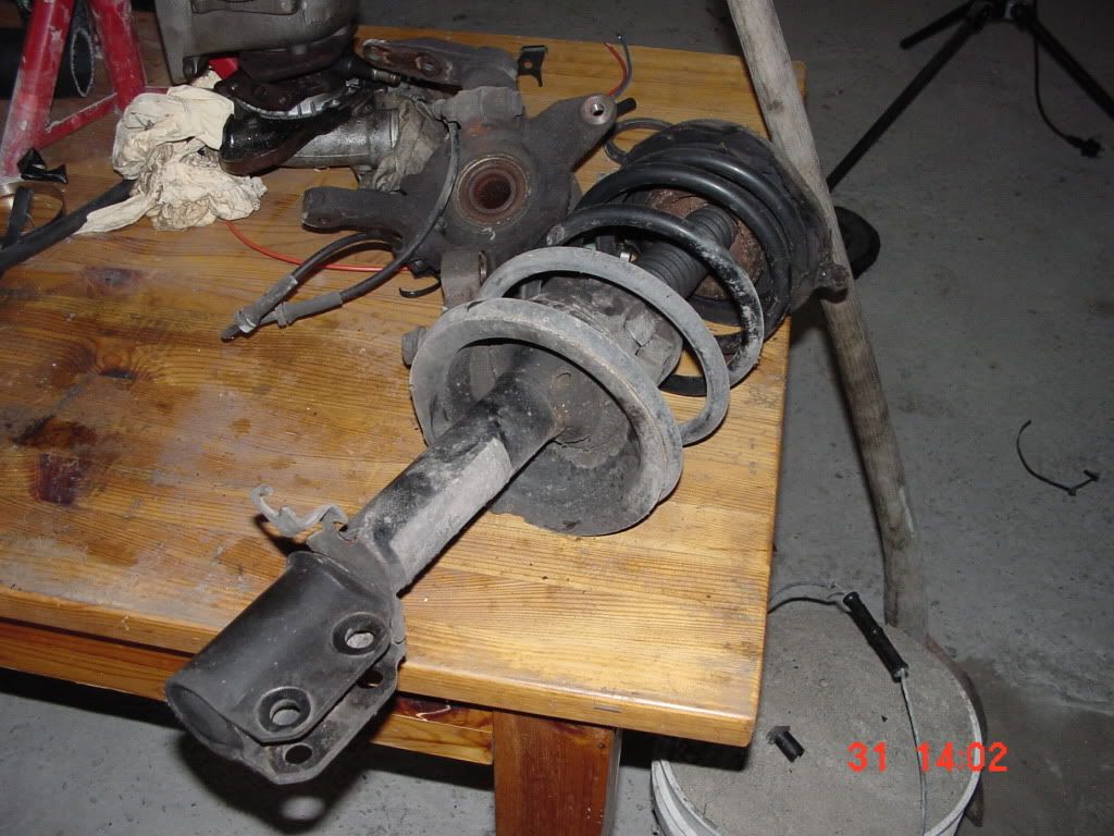

Nu net even wezen passen op 4 fuseestukken die ik hier heb liggen .... op alle 4 passen de veerpoten van een Clio 16V NIET ... :( :-(
Ze zijn allemaal die 4 mm te dik t.o.v. de Clio 16V veerpoten (zoals JP als zei).
Dus toch maar affrezen en busjes in plaatsen ... Of heb ik toch de verkeerde fusee's ?? (heb er 2 zelf onder een Megane 1.6 16V Phase II 5-drs Hatchback gehaald)

Dat zijn dezelfde als ik heb lijkt het.
Bouten zijn i.i.d. 14mm ipv 12mm van de Clio 16V. En optisch lijkt ook jouw fuseestuk dikker dan van een 16V ...

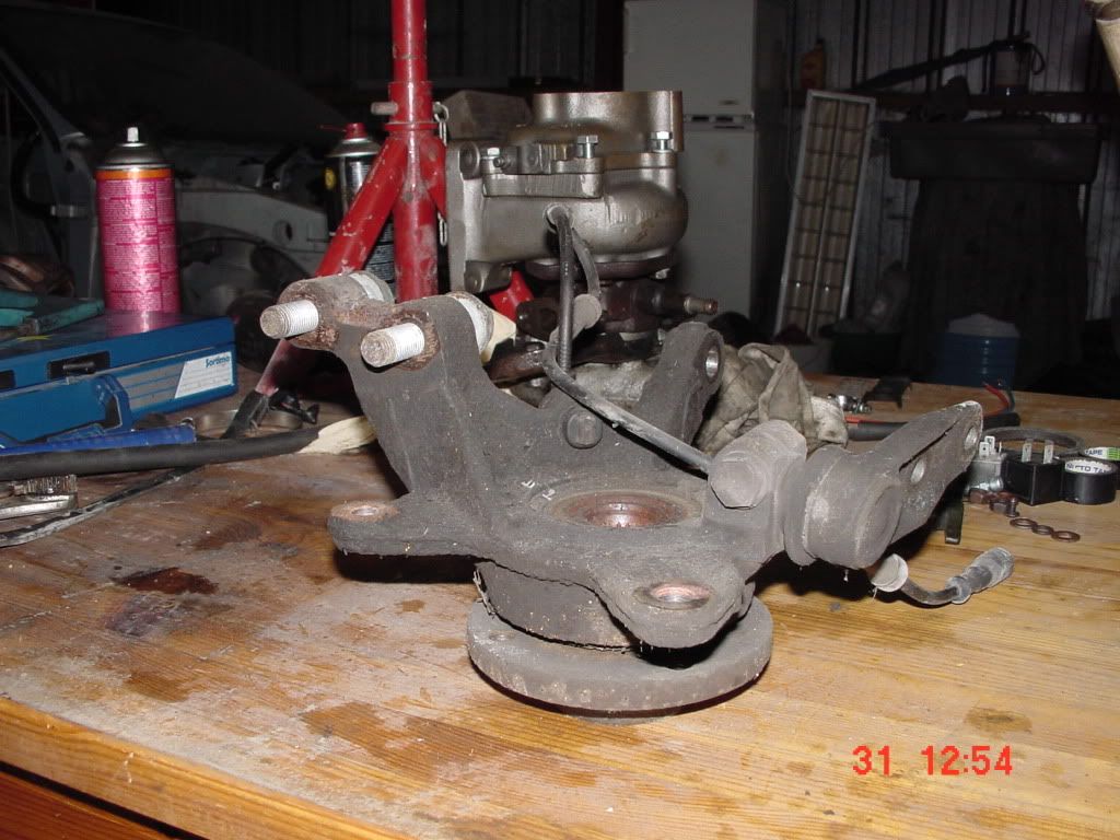

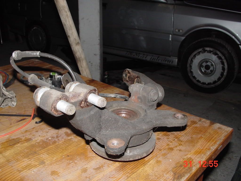

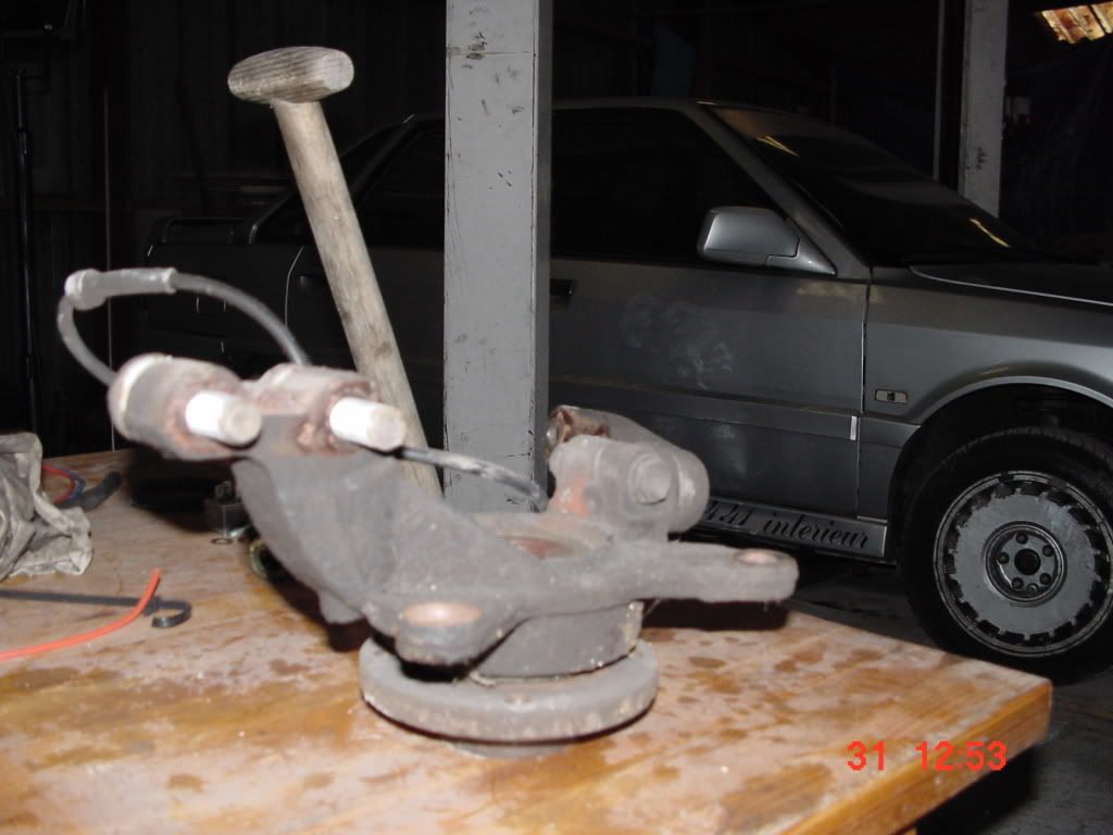

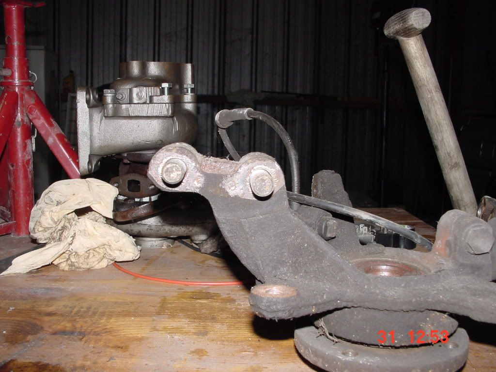

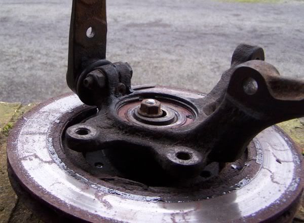

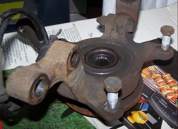

Let op: [img]http://i173.photobucket.com/albums/w77/ ... 4klein.jpg[/img]
Bij de 2.0 16V megane 1(en ik denk ook de Clio RS) zit het gat voor de onderste kogel ongeveer 10 mm verder naar binnen, waardoor het fussee 10mm verder naar buiten komt.
Wat betreft de Megane 1 (1996-1999) t.o.v. R19 16V: De wielen hebben echter ET44 en dat compenseert dat weer. Zodoende blijft de spoorbreedte hetzelfde. Ook bovenaan bij de schokbrekers staan de gaten 10mm verder naar buiten als bij een R19 16V. Waarschijnlijk zijn de aandrijfassen ook 10mm langer. Ik heb begrepen dat de megane 1 is gebouwd op het zelfde chassis als een R19 vandaar dat ik daar mee vergelijk.
De gaten van dit fussee zijn 14mm, de dikte is 26mm en de steek is 60mm

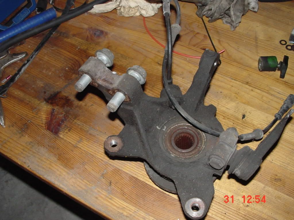

Ik heb nog een fussee van Ronald liggen en dan zie je duidelijk dat het onderste gat voor de kogel verder naar buiten staat. Dit fussee is van een 19 16V (identiek aan clio 1) De gaten van dit fussee zijn 12mm, de dikte is 22mm
