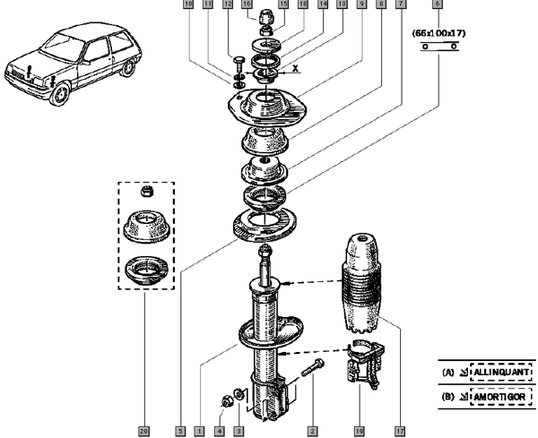

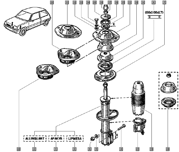

Als ik GTT Phase2-schokdempers i.p.v. Phase1 wil monteren, welke onderdelen heb ik dan extra nodig? Met de zoekfunctie kom ik er niet goed uit.
In ieder geval de bovenste bevestiging (23 i.p.v. 11), maar is er verder nog iets anders? Dialogys geeft voor de bovenste veerschotel ook wat anders, maar geen artikelnummer.

Martijn schreef:Als ik GTT Phase2-schokdempers i.p.v. Phase1 wil monteren, welke onderdelen heb ik dan extra nodig? Met de zoekfunctie kom ik er niet goed uit.

wat je mozker moet veranderen is
ph2 foto schotel is nummer 23 rubber ring nummer10 en kleine schotel nummer 15
ph 1 foto is schotel nummer9 rubber ringnummer 8 en kleine schotel nummer13
als je dit verwisselt zit je volgens my aardig goed.
en je ph 1 fusee omruilen voor een ph 2 anders staat je camber helemaal verkeerd(maar van de fusee weet ik niet zeker )
PH1 & PH2 fusees zijn 't zelfde,'t verschil zit 'm in de veerpoot :wink:

Florus schreef:PH1 & PH2 fusees zijn 't zelfde,'t verschil zit 'm in de veerpoot :wink:
fase2 veerpoot heeft :
-kortere schokdemper met andere bevestigingshoek
-kortere veer
-andere topschotel nr. 23
dat is alles.
