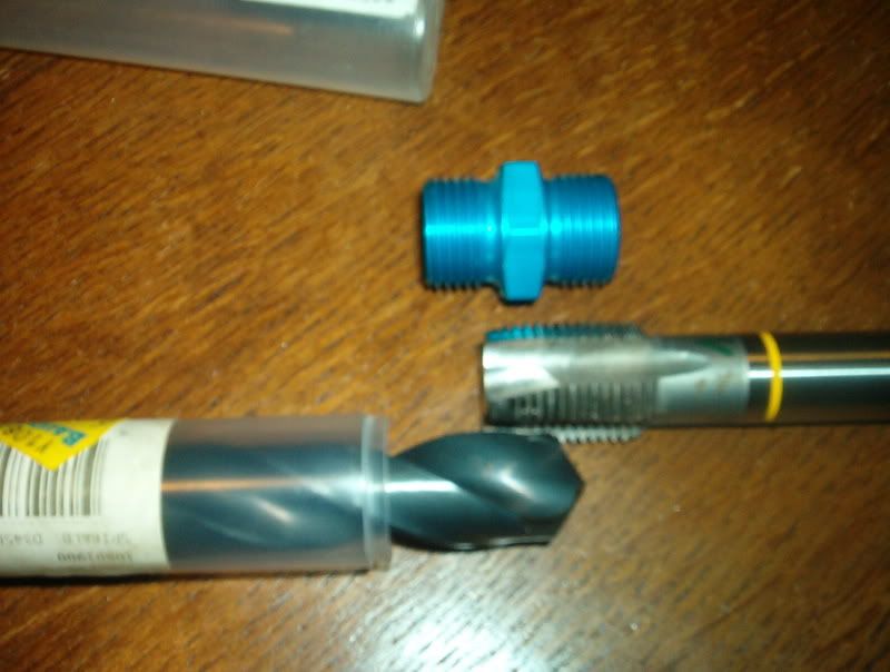

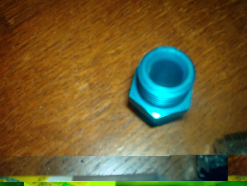

Draadtap M16 x G3/8 zoektocht mislukt, Kan beter een andere aansluiting zoeken.
Gast
Boor Dia 19 mm (voorboren met kleinere maten)
Draadtap 1/2" stap 14
Alu draadnippels 1/2"x1/2", 1/2"x3/4", 1/2"x3/8", 1/2"x 1/4" met de doos
in deze maten kom je ook goedkoopst uit om bijhorende slangen te laten maken, hetzij goodrich , hetzij een ander merk.

Draad zit er inmiddels in, Diversen zaken bij langs geweest nergens te vinden. Kijk ik op me werk in de draadsnijkast en jawel daar ligt ie. Stom Stom -> LKW heeft die maat vaker dan PKW :lol: :lol: |:
